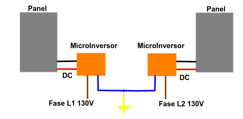

Hola, estoy pensado en instalar unos paneles solares en casa, pero el suministro de la red eléctrica es bifásica (230V con 2 fases sin neutro), como me encuentra en España he buscado microinversores (es para instalar solo 4 paneles) bifásicos y no hay forma, si que encuentro en sudamericana... y no se si es valido usar dos microinversores uno para cada fase de 130V y unir los neutros de los microinversores a tierra, ¿es valida dicha instalación?
Archivo adjunto 24804

No tienes bifásica (en España no existe), tienes monofásica compuesta o de tensión de línea. Tienes que instalarlos de forma normal, es decir, en paralelo, como cualquier electrodoméstico monofásico que tengas en la casa (tv, ordenador, vitro, frigorífico, etc.)
https://www.solarweb.net/forosolar/f...sica-230v.html

Gracias por la respuesta, si tienes razón es monofásica compuesta por dos fases, de hay mi error a creer que se llamaba bifásica...
