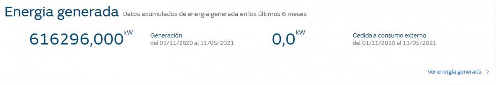

    1)¿qué dia te vino el técnico a dar el ok a tu instalación? ¿coincide con esos 15 días de diciembre?
    2)¿cuánto retraso y cuantas facturas eran? ¿Desde diciembre?
    3)¿balance neto y compensación simplificada ok?
    4)¿En la web de UFD ves tu generación bien te sale en plan central nuclear (multiplicado por mil en "periodo")? así:
    No llegan las facturas despues de la legalización con excedentes-centralnuclear.jpg
    5)¿También te sale 0 en "cedida a consumo externo"?
    Lamento la lista de preguntas, pero hay poca gente de UFD por aquí... creo. Creo que metieron un update a su sistema el finde del 1 de mayo. De haí que te hayan facturado...

    Negativo, eso si al menos ya se puede exportar la generación. No es neta, pero bueno con el consumo y la generación horaria y exportando ambos se puede sacar. Me coincide mas o menos con las medidas de mi meter.
    Me deben ya dos facturas con esta ultima. Me temo que me tocará reclamar de nuevo y sigo con una factura sin excedentes de enero que no les da la gana de rehacerla (realmente ni me contestan)

    Exacto, pero para la generación no. A ver si me explico que parece que no:
    Al día siguiente de cerrar la facturación udf cambio el consumo de los días facturados para incluir el balance neto.
    Pero no cambió la generación de esos días. El fichero que sacas si le pides el CSV de ese periodo de facturación es el bruto, no el neto.
    Creo que algo tiene que ver el que la generación aparezca multiplicada por mil y no nos lleguen las facturas

    Terminal: me pone generación.
    Ayer me llegó la factura de abril... Ya no sé si es por las llamadas , reclamación o que ... A ver si la miró despacio que no aparecía nada de balance neto...
    Por cierto, y perdona que repregunte: en UFD ¿te sale la producción multiplicada por 1000 al verlo mensualmente? Es decir, visto dia a dia está ok, pero si ves por mes te sale una gráfica con miles de kwh en vez de kwh

    Si, me viene x1000
  25. #100
    pedestre está desconectado Forero
    feb 2019
    230
    Predeterminado Re: No llegan las facturas despues de la legalización con excedentes
    Cita Iniciado por Terminal Ver mensaje
    Si, es un fallo de la web. A todos nos sale así
