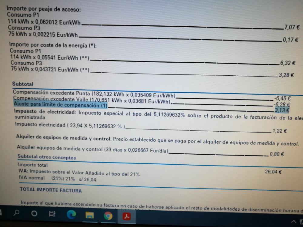

    Predeterminado Re: No llegan las facturas despues de la legalización con excedentes
    Buenos días, hoy ha llegado por fin, una factura periodo del 15/07 a 17/08, pero hay algo que no entiendo en como se calcula la compensación por excedentes que pone ajuste para limite de compensación (1) y cobran 3,13€.
    ¿Alguien sabe como va esto?..

    Hola BUL_58, que suerte, yo ya llevo 103 días sin que me facturen!
    Lo de los 3.13€ es el impuesto revolucionario, son lo excedentes que has tenido de más y que ya no pueden compensarte en concepto de Importe por coste de Energía.
    Vamos, que es lo que se queda la comercializadora "de gratis".
    A mi en la última que tengo de julio en 23 se quedaron 10.67€ porque estuve de vacaciones y no estuve consumiendo nada, así que perder sólo 3€ no está mal, jeje.
    Con los excedentes sólo te compensan la energía consumida, excluyendo los peajes y el resto de conceptos. Como los excedentes superan la energía consumida de la red, te lo ajustan para que el resultado sea cero, ya que esa diferencia nunca puede ser negativa.

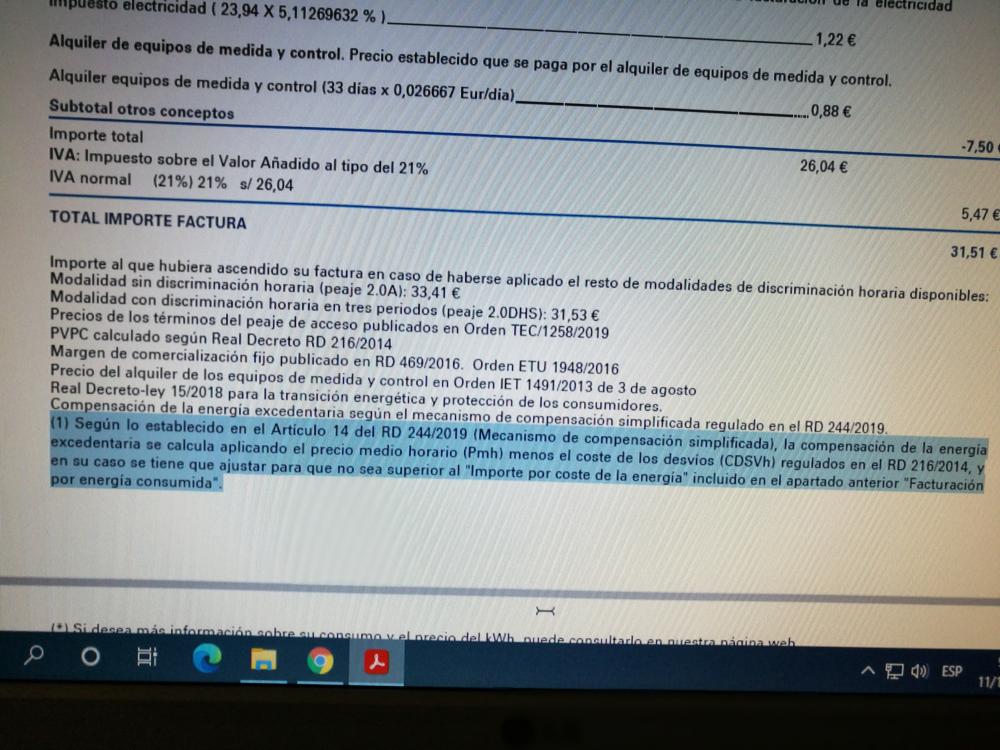

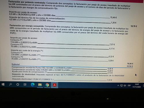

    Hola Pepeluxo, bueno suerte lo que se dice suerte, yo diría que ya era hora...
    Te paso una lectura más clara de la factura, para que me lo espliques mejor eso de " de gratis" de la comercializadora, pues se ve que estoy espeso y no lo entiendo.

    Cita Iniciado por BUL_58 Ver mensaje
    Articulo escrito 5 dias después de la entrada en vigor del famoso RD 244/2019
    https://www.energias-renovables.com/...talle-20190409
    Ya entonces dejaban bien claro que los PEAJES DE ACCESO NO SE COMPENSAN.

    Hola, ahora si lo he entendido, muchas gracias.
