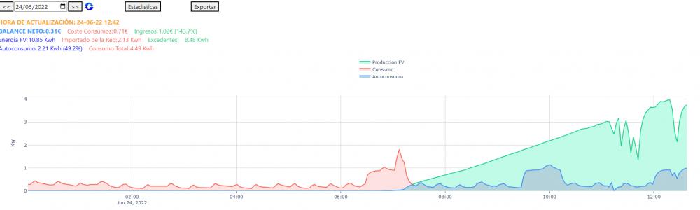

    Yo lo tengo funcionando perfectamente, aunque ahora lo uso poco porque me interesa verter excedentes. Sin embargo la raspberry me hace cosas como estas para monitorizar los consumos e ingresos:
    GESTOR EXCEDENTES ACTIVADOR ENCHUFES SIN TRIAC-captura-pantalla-2022-06-24-124613.jpg
Nombre: Captura de pantalla 2022-06-24 124613.jpg
Visitas: 80
Tamaño: 23,2 KB
    Entonces me recomendarías hacerlo? para alguien que es nulo en la materia? lo pregunto porque al final la raspberry entre una cosa y otra de los 150€ no baja.
    yo ahora también vierto a la red con compensación y con batería virtual. Pero no se, el gestor de excedentes puede ser muy útil en invierno?
