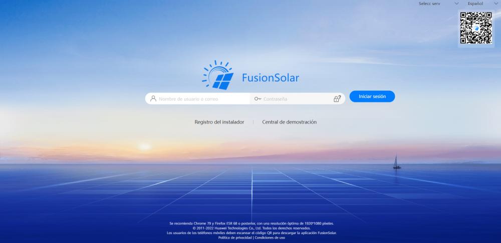

    fusion solar web ,ahi te puede crear una cuenta como instalador y añadir tu planta y ya podras hacer todo lo que quieras .

    Pues seguiré tu consejo he intentaré crear una cuenta de instalador. Por otro lado con el firmware 117 FreeDs a mí no me funciona, lo probé con el inverso de un amigo que tiene la 109 y si va. Si te funciona con 117 dime cómo, la única diferencia de la instalación de mi amigo y la mía, es que el no tiene batería y yo si
    josemaromero está desconectado Forero
    abr 2022
    34
    Predeterminado Re: Inversor Huawei Sun2000-5kw, conexion directa con el Inversor
    Inversor Huawei Sun2000-5kw, conexion directa con el Inversor-fusion-solar.jpg
    yo tengo la version 121 y va perfecto
