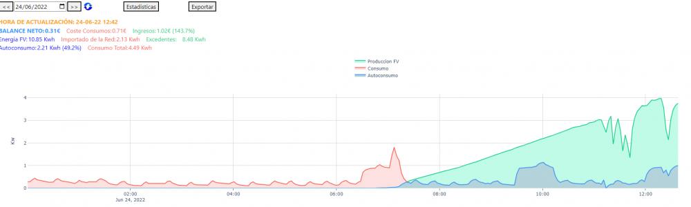

Yo lo tengo funcionando perfectamente, aunque ahora lo uso poco porque me interesa verter excedentes. Sin embargo la raspberry me hace cosas como estas para monitorizar los consumos e ingresos:
Archivo adjunto 27666
Entonces me recomendarías hacerlo? para alguien que es nulo en la materia? lo pregunto porque al final la raspberry entre una cosa y otra de los 150€ no baja.
