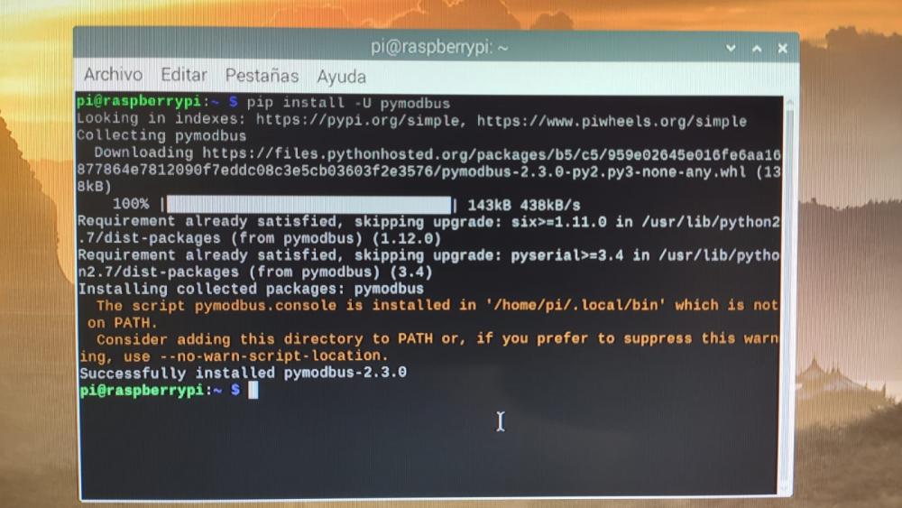

aqui foto de la instalacion de pymodbus en la raspberry. Ya es algo !!!
Archivo adjunto 22162

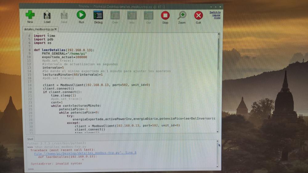

Una vez todo instalado,( que me ha costado penurias , ya lo sabeis), raspbian, ( python ya viene instalado en el sistema), también con la indicación de pedestre he instalado la libreria pymodbus , ahora l me he instalado un programita llamado vnc viewer que esta en la raspberry tambien y a traves de windows me puedo conectar a la raspberry sin tener que ir cambiando teclados, ratones etc. solo la tengo conectada a la alimentación evidentemente y al wifi de mi casa y entro dentro del escritorio de ella a traves de mi ordenador.
Pongo en marcha python en la raspberry y reproduzco el archivo de pedestre "detalles_modbus_tcp.py"
Despues le doy a run, para que corra el sistema, da un error de sintaxis el cual podeis ver en el pantallazo anterior y copiado aqui es tal que :
Python 3.7.3 (/usr/bin/python3)
>>> %Run detalles_modbus-tcp.py
Traceback (most recent call last):
File "/home/pi/Desktop/detalles_modbus-tcp.py", line 8
def leerDetalles(192.168.0.17):
SyntaxError: invalid syntax

necesitaria ver detalles_modbus_tcp.py, pero
donde se define el procedimiento tienes que poner:
def leer_detalles(ip_inversor):
y donde llames a la función pones
leer_detalles("192.168.0.17") (las comillas son importantes)
Lo de que cambie la ip del inversor puede ocurrir si reinicias el router. Tendrías que entrar en la configuración del router y ponerle una ip fija para que no cambie.

He probado con dos cosas que he entendido en tu respuesta, la primera asi:
def leer_Detalles(192.168.0.17):
PATH_GENERAL="/home/pi"
exportada_actual=100000
Sigue diciendo sintaxis error.
La segunda tal que asi :
def leer_Detalles("192.168.0.17"):
Sigue diciendo esto:
Tambien he puesto :
def leer_detalles ( con la "d") , en minuscula como has puesto literalmente, también dice el mismo sintaxis error

Quita en el def la IP del inversor, yo ahí tenía una variable que no debía sustituirse pero ya que lo has hecho ponlo así:
def leerDetalles():
Dentro donde tienes tú IP del inversor ponla entre comillas
client = ModbusClient("192.168.0.13", port=502, unit_id=0)
A ver si así te funciona

Re: GESTOR EXCEDENTES ACTIVADOR ENCHUFES SIN TRIAC
ahora ya va a la linea 54 donde interpreto que faltan parentessis
Miquel1975
File "/home/pi/Desktop/detalles_modbus-tcp.py", line 54
print "Detalles All Right"
SyntaxError: Missing parentheses in call to 'print'. Did you mean print("Detalles All Right")?
bueno despues de corregir esto , lo he puesto entre parentesis , no dice errores pero tampoco hace nada
lo he puesto en terminal tambien diciendo python3 detalles_modbus-tcp.py
tambien he puesto en terminal python2 detalles_modbus-tcp.py
tampoco hace nada....
seguiremos
pedestre
def leerDetalles():
Enviado desde mi Lenovo YT3-X90F mediante Tapatalk
Hola , la variable que tenias era dentro del parentesis ( ip_inverter)
def leerDetalles(ip_inverter):
#pdb.set_trace()
Eso es textualmente lo que ponia en el tuyo original. Y yo interprete poner mi ip.

Buenas pedestre, he podido avanzar algo , con otra formula ya he conseguido leer a traves de rpi los datos del huawei
Archivo adjunto 22185

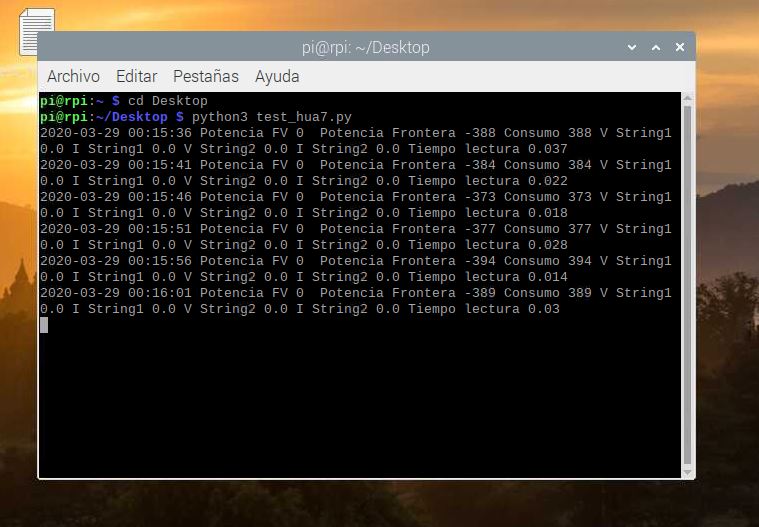

bueno, mientras pedestre vuelve a visitar el foro y contesta, os dire que ya tengo el sistema implantado y midiedo. Asi como un esp32 con un rele ssr, haciendo pruebas y gastando excedentes. Esta en fase pruebas

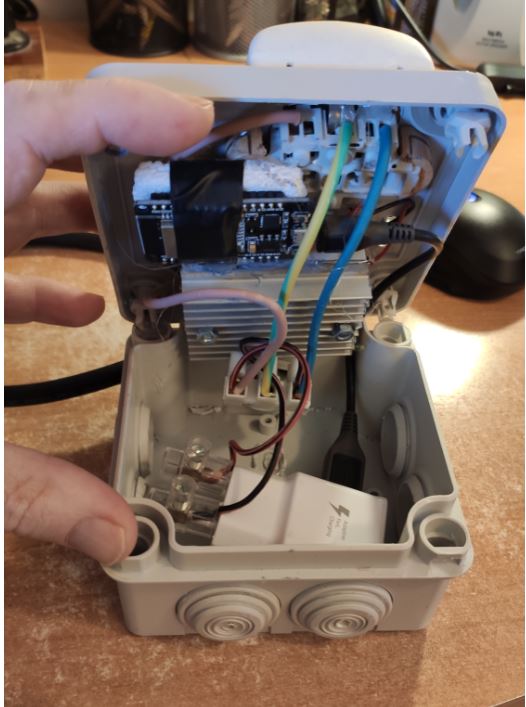

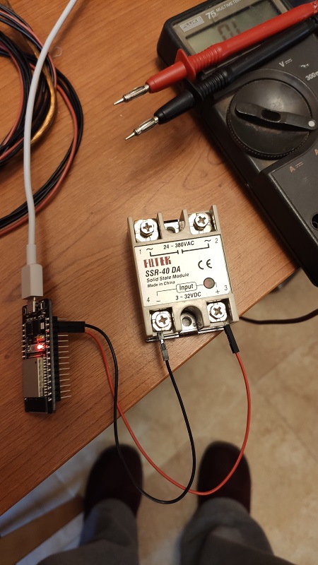

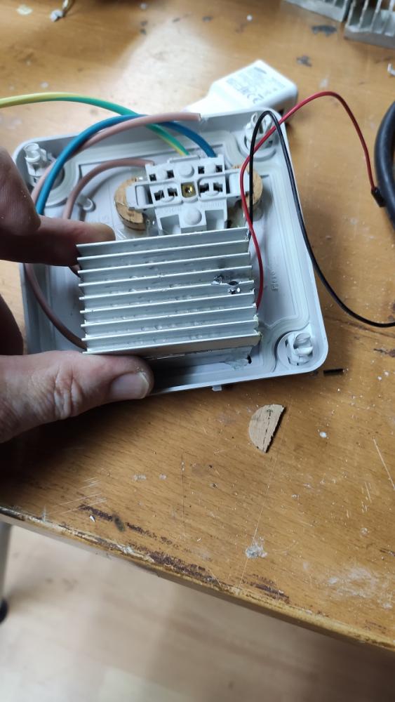

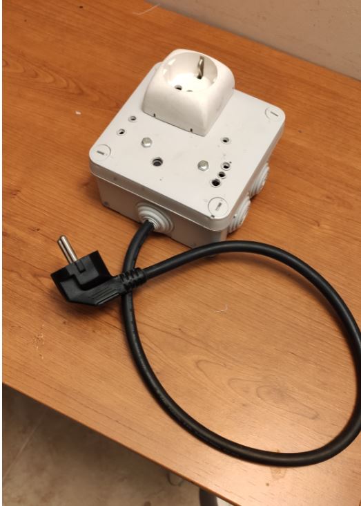

Siguiendo el tema voy a poner un par de fotos del gestor de excedentes en si. Yo he utilizado un esp32 y un rele ssr para el funcionamiento del mismo.
Archivo adjunto 22264
Los primeros dias pruebas con el ssr al aire para ver que a que temperatura se ponía.
Archivo adjunto 22265
le añadi un disipador para montarlo en una caja de 100x100
Archivo adjunto 22266
Con lo que tenia por casa , al no poder ir a comprar al almacén , monte el gestor.
Archivo adjunto 22267
Y asi ha quedado la version 1.0 del gestor .

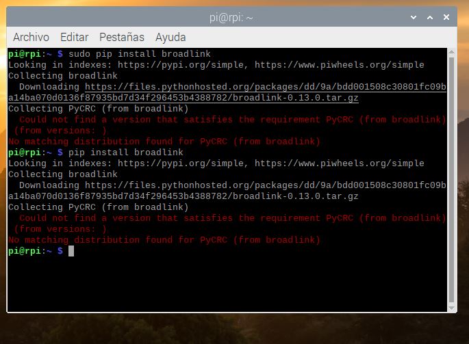

Hola pedestre, he recibido el broadlink por fin en casa, y lo he puesto en marcha, ya esta instalado y conectado a la wifi.
En las instrucciones que vienen, por cierto tamaño mini mini, dice que hay que bajar una aplicacion que se llama IHC la cual he bajado. He configurado el aire acondicionado y he creado tambien en la aplicacion dos escenapara probar.
Ya funciona con la Aplicación del movil perfectamente.

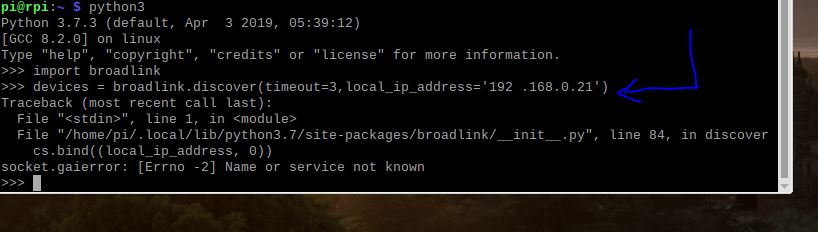

El primer problema viene cuando he instalado la api broadlink en python.
Hay algun error que no me deja instalarla en Python 2.7 , mira la foto. Archivo adjunto 22311
Si que me deja en Python3 pip3 install broadlink, pero sigo teniendo problemas con los codigos cuando intento poner :
import broadlink
devices = broadlink.discover(timeout=3,local_ip_address='192 .168.1.78') mirar foto
Archivo adjunto 22312
Tienes alguna idea de como solucionarlo ?
import broadlink
No se, por ,lo que veo tienes python 3.7.
Prueba a poner devices=broadlink.discover(timeout=5) a ver si funciona, ojo en la anterior version tienes que poner local_ip_address la ip del dispositivo DESDE el que haces la peticion
A ver si hay suerte

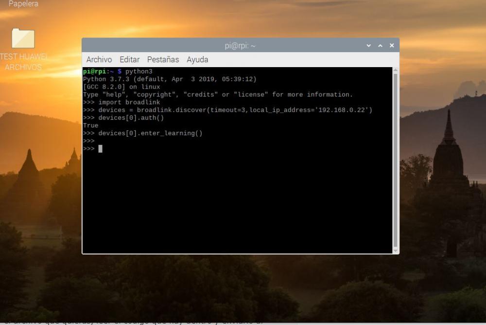

Hola Pedestre, he llegado hasta aqui, he puesto como bien decias la ip de quien hara la petición, y no la de el broadlink, ( la ip de la rpi mia 192.168.0.22 ) la del broadlink es 192.168.0.21
Pero se ve que no se bien como grabar los comandos:
Archivo adjunto 22313
Sigo probando a ver....

Pues simplemente en ese momento te vas al broadlink y con el mando de tu aire grabas el código que quieras apuntando al broadlink.
Un ejemplo: quiero grabar el comando de poner el aire a 24 grados, con bomba de calor, ventilador a tope.
Yo lo que hacía es dejar el mando a distancia encendido y preparado en bomba de calor, ventilador a tope y temperatura 23 grados (sin apuntar al aire acondicionado, simplemente que marque eso en la pantalla). Justo en el momento voy a grabar el comando(en el momento que tu pones en la foto) me voy físicamente al broadlink y apuntando con el mando a distancia al aparato broadlink le doy a subir temperatura a 24 grados, de esa manera grabo el comando que quería inicialmente.
Luego ya continuas con el código que puse en mi post para grabarlo en un archivo y para que posteriormente el programa pueda leerlo y aplicarlo cuando convenga.
No se si me he explicado, si no lo intento de nuevo.
