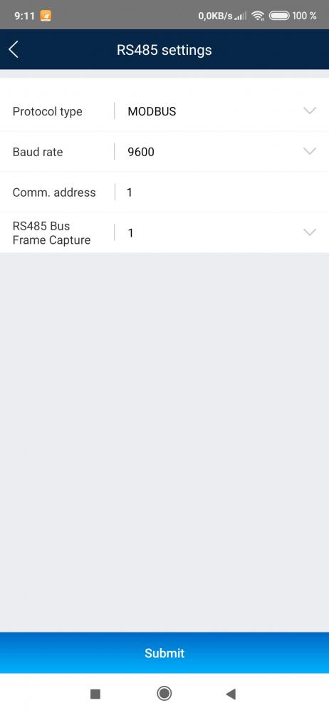

Tambien ayer pude averiguar como se comunica el inversor con el meter Carlo gavazzi .
Archivo adjunto 21889

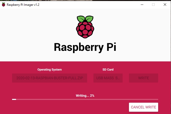

Bien, como total ignorante en sistemas operativos, etc, me voy a instalar el sistema Raspbian en la raspberry pi que he adquirido.
A través de una aplicación que bajas imager.exe de la pagina raspberrypi.org podré instalar Raspbian.
Estoy en ello....
Re: GESTOR EXCEDENTES ACTIVADOR ENCHUFES SIN TRIAC
Bueno, una vez descargado raspbian ya estoy instalandolo en la tarjeta sd...

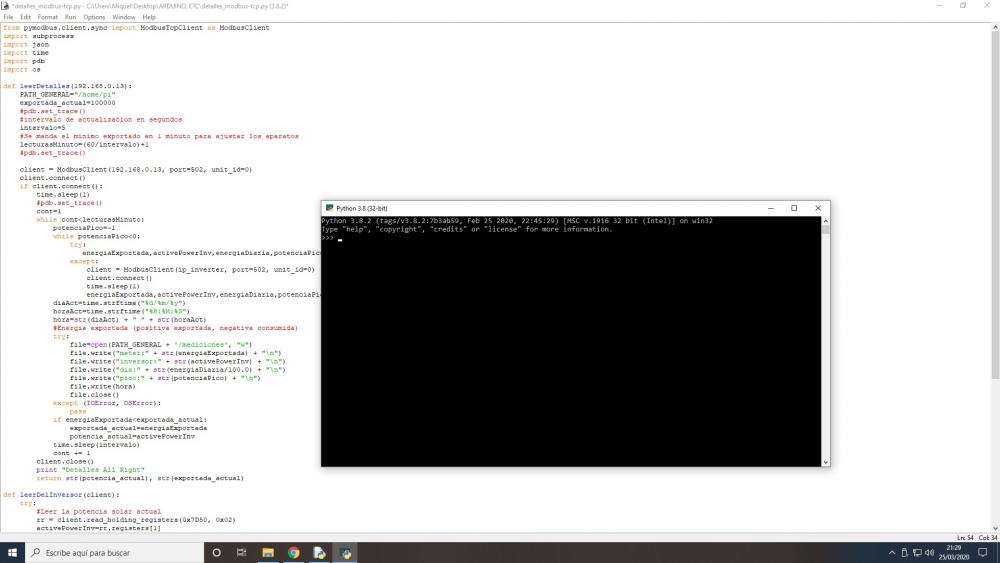

Bueno, escribo desde Raspbian, ya tengo la raspberry funcionando. Ahora queda probar el tema.
Supongo Pedestre que tengo que instalar la libreria pymodbus verdad? abro tu archivo de pedir datos y dice esto en el shell
ython 3.7.3 (/usr/bin/python3)
>>> %cd /home/pi/Desktop
>>> %Run detalles_modbus-tcp.py
Traceback (most recent call last):
File "/home/pi/Desktop/detalles_modbus-tcp.py", line 54
print "Detalles All Right"
SyntaxError: Missing parentheses in call to 'print'. Did you mean print("Detalles All Right")?
----- edito: tambien me he dado cuenta de que tengo que poner la ip del inversor .... a parte de mas cosas seguramente. Encima estoy con el mismo monitor y teclado que con el pc, voy a conseguir un monitor, teclado y raton aparte...
Si, tienes que instalar las librería pero el error que está dando es que te faltan los paréntesis en el print. A mío me deja ponerlo sin paréntesis dependerá de las versión de Python. yo uso python 2 por otras razones, tu seguramente estarás usando 3 y tendrás que ahcer algunos cambios de sintaxis.
Enviado desde mi Nokia 7.1 mediante Tapatalk

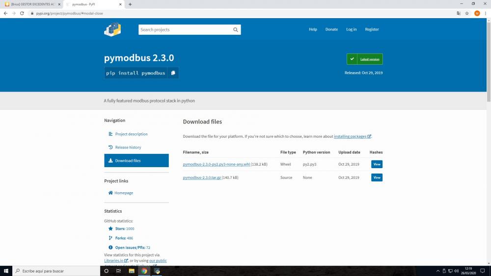

Buenas tardes de nuevo. He repasaso de arriba a abajo, el post del huawei donde se inicio el tema, y no veo por ningun lado enlace a la libreria pymodbus.
Podrias pasarme un enlace para descargarla?
Podrias decirme como se instala esta librería?
Despues de eso , lo que voy ha hacer, es mirar los otros errores que vayan surgiendo. Muchas gracias.
He instalado python en windows... supongo que funcionara igual para las pruebas...

en un terminal pones:
pip install -U pymodbus

eso es lo que pasa si lo pongo en python
SyntaxError: invalid syntax
File "<stdin>", line 1
gracias, voy a ver...
digo que en la raspberry te abras un terminal y se instala como te he dicho. en windows debe ser similar en una ventana de comandos pero no te se decir porque no lo uso en windows
pedestre
Perdóname pedestre, pero no entiendo bien lo que significa abrir un terminal en la raspberry. Que tipo de acción es ?
Si puedes darme una simple explicación de como abrir un terminal e raspberry cuando tengas algo de tiempo genial, esperare , intentare igualmente seguir indagando como instalarlo en windows también.
