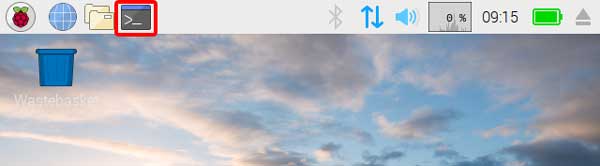

    Perdóname pedestre, pero no entiendo bien lo que significa abrir un terminal en la raspberry. Que tipo de acción es ?
    Si puedes darme una simple explicación de como abrir un terminal e raspberry cuando tengas algo de tiempo genial, esperare , intentare igualmente seguir indagando como instalarlo en windows también.
    uyy, muy verde estás tu ...
    la consola de comandos es algo similar a la ventana de comandos de windows. Una ventanita enla que puedes meter comandos. En linux es indispensable manejarse un poco con ella
    Dependiendo de la distribucion que hayas instalado se lanzará en un sitio u otro pero estará
    Por ejemplo: https://www.luisllamas.es/wp-content...nal-lanzar.jpg
    busca información en google, hay cosas qeu son necesarias saber

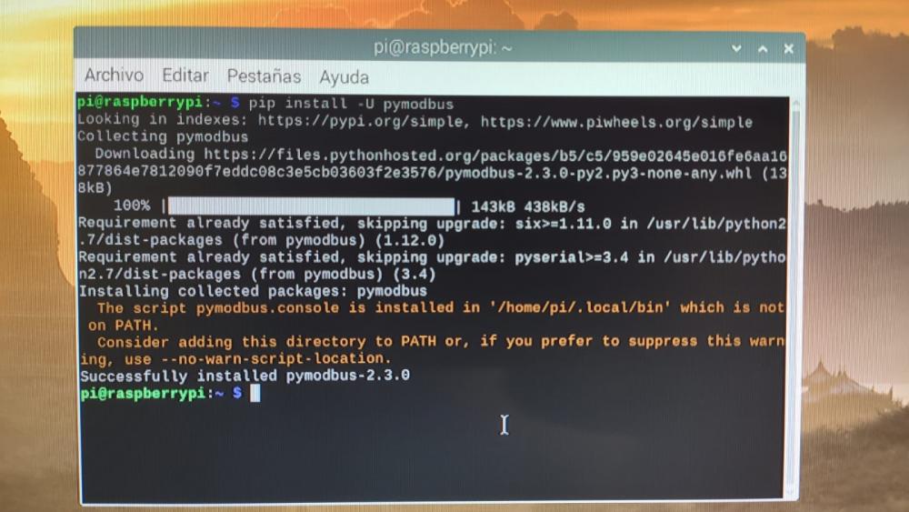

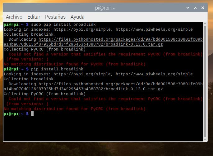

    aqui foto de la instalacion de pymodbus en la raspberry. Ya es algo !!!
    GESTOR EXCEDENTES ACTIVADOR ENCHUFES SIN TRIAC-whatsapp-image-2020-03-26-17.16.58.jpg

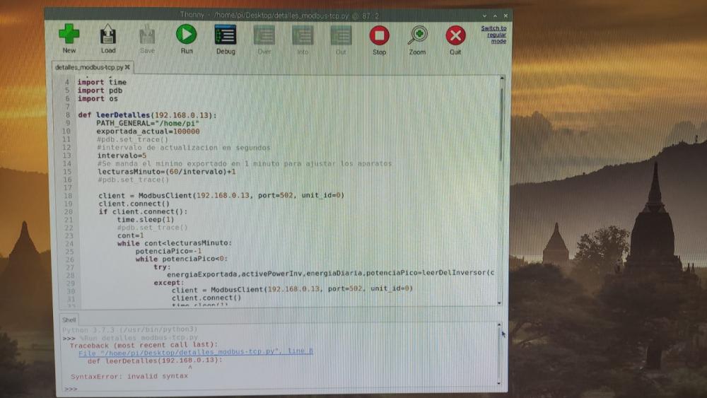

    Bien aqui el error como me decia antes de sintaxis, pongo foto .

    Una vez todo instalado,( que me ha costado penurias , ya lo sabeis), raspbian, ( python ya viene instalado en el sistema), también con la indicación de pedestre he instalado la libreria pymodbus , ahora l me he instalado un programita llamado vnc viewer que esta en la raspberry tambien y a traves de windows me puedo conectar a la raspberry sin tener que ir cambiando teclados, ratones etc. solo la tengo conectada a la alimentación evidentemente y al wifi de mi casa y entro dentro del escritorio de ella a traves de mi ordenador.
    Pongo en marcha python en la raspberry y reproduzco el archivo de pedestre "detalles_modbus_tcp.py"
    Despues le doy a run, para que corra el sistema, da un error de sintaxis el cual podeis ver en el pantallazo anterior y copiado aqui es tal que :
    Python 3.7.3 (/usr/bin/python3)
    >>> %Run detalles_modbus-tcp.py
    Traceback (most recent call last):
    File "/home/pi/Desktop/detalles_modbus-tcp.py", line 8
    def leerDetalles(192.168.0.17):
    SyntaxError: invalid syntax

    necesitaria ver detalles_modbus_tcp.py, pero
    donde se define el procedimiento tienes que poner:
    def leer_detalles(ip_inversor):
    y donde llames a la función pones
    leer_detalles("192.168.0.17") (las comillas son importantes)
    Lo de que cambie la ip del inversor puede ocurrir si reinicias el router. Tendrías que entrar en la configuración del router y ponerle una ip fija para que no cambie.

    def leer_Detalles("192.168.0.17"):
    Tambien he puesto :
    def leer_detalles ( con la "d") , en minuscula como has puesto literalmente, también dice el mismo sintaxis error
    Quita en el def la IP del inversor, yo ahí tenía una variable que no debía sustituirse pero ya que lo has hecho ponlo así:
    def leerDetalles():
    Dentro donde tienes tú IP del inversor ponla entre comillas
    client = ModbusClient("192.168.0.13", port=502, unit_id=0)
    A ver si así te funciona
    Enviado desde mi Lenovo YT3-X90F mediante Tapatalk

    ahora ya va a la linea 54 donde interpreto que faltan parentessis
    File "/home/pi/Desktop/detalles_modbus-tcp.py", line 54
    print "Detalles All Right"
    SyntaxError: Missing parentheses in call to 'print'. Did you mean print("Detalles All Right")?
    bueno despues de corregir esto , lo he puesto entre parentesis , no dice errores pero tampoco hace nada
    lo he puesto en terminal tambien diciendo python3 detalles_modbus-tcp.py
    tambien he puesto en terminal python2 detalles_modbus-tcp.py
    tampoco hace nada....
    seguiremos

    claro que no hace nada ,eso son funciones que hay que llamar desde otro python (en los archivos que te envié es el principal.py el que llama a los otros). Ese solo tiene funciones que hay que llamar.
    create otro archivo en la misma carpeta , por ejemplo principal.py con esto:
    import detalles_modbus-tcp.py
    potencia_actual, exportada_actual=detalles_modbus-tcp.leer_Detalles()
    print("Potencia Actual" + potencia_actual + ",Exportada Actual=" + exportada_actual)
    Ejecuta principal.py a ver si te sale algo

    Hola , la variable que tenias era dentro del parentesis ( ip_inverter)
    def leerDetalles(ip_inverter):
    PATH_GENERAL="/home/pi"
    exportada_actual=100000
    #pdb.set_trace()
    Eso es textualmente lo que ponia en el tuyo original. Y yo interprete poner mi ip.

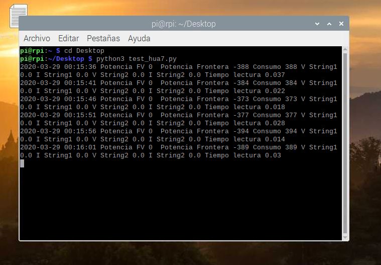

    Buenas pedestre, he podido avanzar algo , con otra formula ya he conseguido leer a traves de rpi los datos del huawei

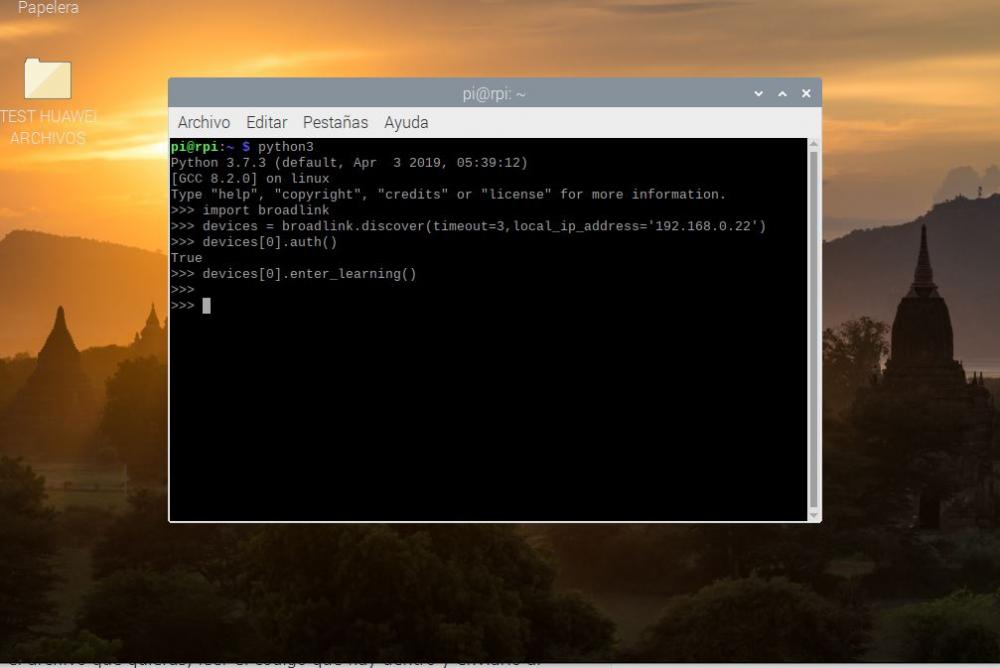

    He hecho un pequeño tutorial sobre como usar el broadlink rm pro usando python y a API broadlink que es lo que yo tengo chutando perfectamente en mi casa.
    PREREQUISITOS
    - Tener el/los aparatos broadlink instalados y conectados a la wifi con la aplicacion movil y que funcionen (lleguen al aparato)
    - Instalar la API broadlink de python (pip install broadlink)
    NOTA: yo estoy usando en mi raspberry python 2.7, imagino que funcionará en python 3, pero no lo he probado
    1º) GRABAR LOS CÓDIGOS DE TU AIRE ACONDICIONADO
    Esta es una tarea pesada pero que solo tienes que hacer una vez, eso si son muchos códigos. Yo por ejemplo no he grabado todas las combinaciones para ahorrarme alguno
    Se trata de grabar el código que genera el mando a distancia para cada combinación de modo (calor o frio) y temperatura, potencia del vemtilador. De esa manera cuando
    tu programa quiera poner una determinada combinación, dará la orden al aparato y este lanzará la misma secuencia de infrarrojos de tu mando a distancia.
    Para ello hace falta un programita en python que va a grabar cada combinación. Antes de nada, por si tenéis varios aparatos hay que identificar cada uno por su Mac (ejemplo con 2 aparatos).
    Entonces abrimos un python y sabiendo la ip local desde la que consultáis (vamos a suponer que es la 192.168.1.78 para el ejemplo, en vuestro caso tendréis que poner la vuestra)
    Si solo tenéis un aparato os podéis saltar esta parte (entre las lineas punteadas) porque solo sirve para cuando hay varios poder identificar cada uno
    VARIOS BROADLINKS
    import broadlink
    devices = broadlink.discover(timeout=3,local_ip_address='192 .168.1.78')
    #En devices se cargan todos los aparatos que encuentre en la red. Es un array que empieza en 0, en el caso de haber 2 pues uno es el 0 y otro el 1
    mac_0=devices[0].mac
    mac_1=devices[1].mac
    En ese punto escribís mac_0 y anotáis el valor, luego mac_1 y anotáis el valor. Ejemplo
    mac_0
    bytearray(b'\x12\\\xfdw\x0fd')
    El valor de la mac del aparato 0 es bytearray(b'\x12\\\xfdw\x0fd')
    Podéis saber que aparato es cual, o bien si sabéis la mac así
    mac_0_legible =str(''.join(format(x, '02x') for x in mac_0[::-1])) o bien desenchufáis uno y veis cual queda. En cualquier caso tenéis que quedaros con la mac y la ip
    Para simplificar en el resto ya me centraré en como sacar los codigos de un solo aparato en este caso el devices[0]. Para ello hay que poner en python
    import broadlink
    devices[0].auth()
    devices[0].enter_learning()
    #En este momento paramos y hay que ir al aparato y presionar el mando a distancia apuntando al aparato broadlink para que grabe el comando.
    Por ejemplo si quiero grabar Modo=bomba calor, Ventilador=Automático, Temperatura=22, yo lo que hacia es poner en el mando bomba de calor, automatico y temperatura 21
    y le daba al mando de subir 1 grado.
    #Ya continuamos con el código
    codigo = devices[0].check_data()
    #En la variable código tenemos ya capturado lo que queremos. Lo metemos en hexadecimal
    myhex = str(codigo).encode('hex')
    #Lograbamos a un fichero para usarlo despues. Yo lo que hice fue codificar el nombre con los parámetros del comando.
    #Ruta es la ruta donde queremos guardar el fichero por ejemplo "/home/pi/"
    ruta="/home/pi/"
    filePath = os.path.relpath(ruta + 'Cool_T16_FanHigh' + txtAparato)
    y así con todos los códigos. evidentemente podeis grabar un archivo añadirCodigos.py y parar el código con pdb.set_trace() para ir más rápido y ejecutar el añadirCodigos.py
    2º)ENVIAR CODIGOS
    Esta parte es sencilla. Solo es abrir el archivo que quieras, leer el código que hay dentro y enviarlo al broadlink para que este lo mande al AC, es decir:
    #encontramos aparatos
    #vemos cuantos hay y los autorizamos
    num_dev= len(devices)
    if num_dev < 2:
    devices = broadlink.discover(timeout=5,local_ip_address='192 .168.1.35')
    try:
    devices[0].auth()
    devices[1].auth()
    except:
    pass
    #filePath es donde está el código que queremos leer. Pongo lo mismo que el ejemplo anterior
    ruta="/home/pi/"
    filePath=ruta + 'Cool_T16_FanHigh' + txtAparato
    #Leemos el fichero
    text_file = open(filePath, "r")
    myhex=text_file.read()
    text_file.close()
    #enviamos el código y listo
    devices[0].send_data(myhex.decode('hex'))
  16. #41

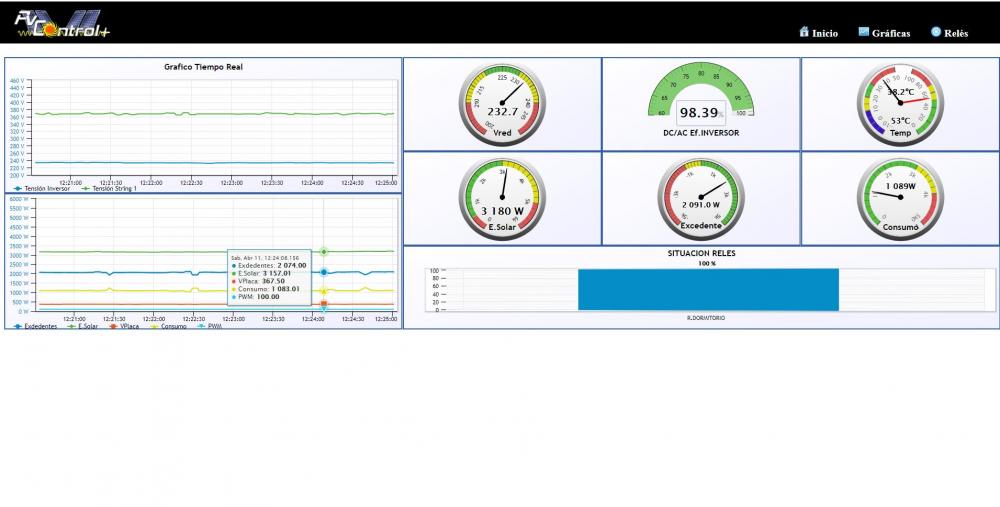

    Bueno, ya tengo pedido el Broadlink desde hace unos dias, teóricamente me tiene que llegar la semana que viene .
    Mi sistema ya funciona como dije a través de una aplicación para raspberry pi que se llama Pvcontrol+ , esta aplicación estaba mas bien orientada a inversores con baterías de plomo. Pero ya se esta adaptando para otros sistemas. El sistema se esta adaptando para inversores sma y también para los inversores Huawei, a través del protocolo modbus, asi no tenemos que estar poniendo pinzas amperimetricas a los cables y emplear lo que ya utiliza el mismo inversor, ( protocolo modbus). Le puedes añadir tantos reles como quieras para excedentes, lo cual me ha hecho pedirme dos esp32 mas para el año que viene poner 1 radiador o dos mas a la instalación. Los que tenemos huawei no necesitamos de gráficas, consumos, estadísticas, etc porque ya viene con la aplicación misma que es la repera, pero el sistema Pvcontrol+ ya viene con gráficas, relojes, estadísticas, que no hace falta para nada en nuestro caso, pero tampoco sobra. Poco a poco estoy modificando gráficas al sistema para adaptarlas al huawei. Le he pedido al sistema que le pida al inversor y al meter los siguientes parametros : , energía que producen las placas, el consumo que hay en la casa, tensión string, intensidad string, temperatura del inversor, la tensión del inversor , y la eficiencia del mismo . Con estos datos también tengo el reloj de excedentes, que al fin y al cabo es el que nos interesa en este caso.
    Dejo una imagen de como esta ahora el sistema :

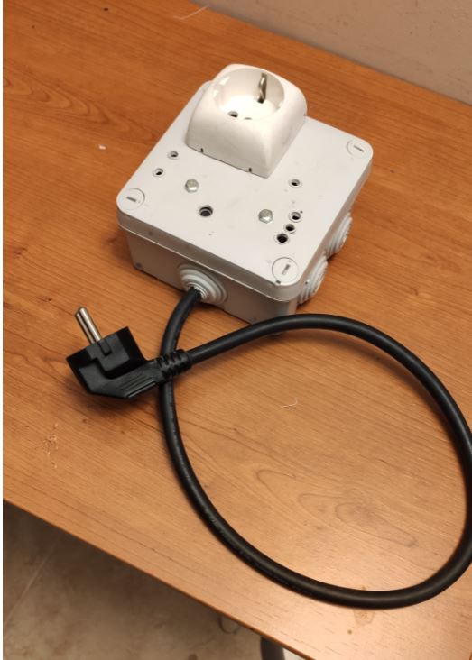

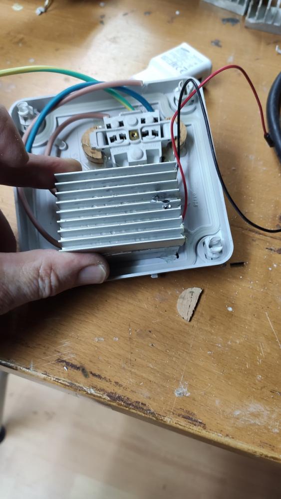

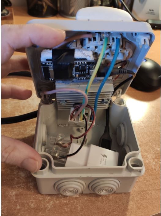

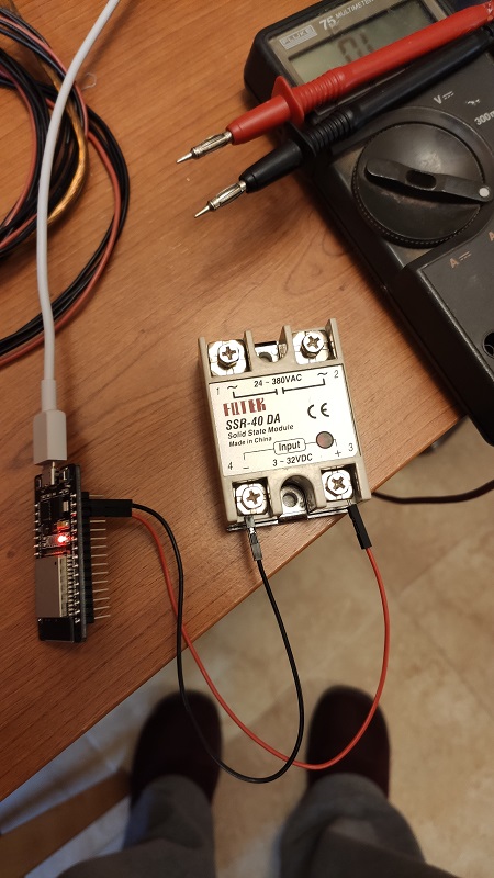

    Siguiendo el tema voy a poner un par de fotos del gestor de excedentes en si. Yo he utilizado un esp32 y un rele ssr para el funcionamiento del mismo.
    Los primeros dias pruebas con el ssr al aire para ver que a que temperatura se ponía.

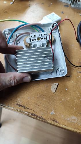

    le añadi un disipador para montarlo en una caja de 100x100
    Con lo que tenia por casa , al no poder ir a comprar al almacén , monte el gestor.
    Y asi ha quedado la version 1.0 del gestor .

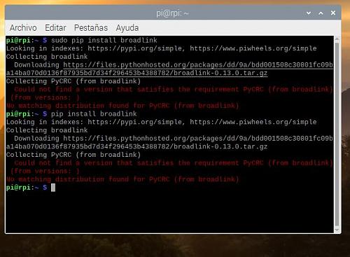

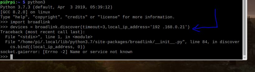

    El primer problema viene cuando he instalado la api broadlink en python.
    Hay algun error que no me deja instalarla en Python 2.7 , mira la foto. GESTOR EXCEDENTES ACTIVADOR ENCHUFES SIN TRIAC-no-instala-python2.7.jpg
    Si que me deja en Python3 pip3 install broadlink, pero sigo teniendo problemas con los codigos cuando intento poner :

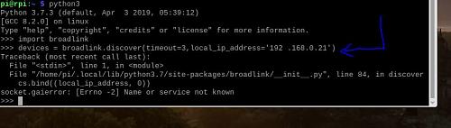

    import broadlink
    devices = broadlink.discover(timeout=3,local_ip_address='192 .168.1.78') mirar foto
    Tienes alguna idea de como solucionarlo ?
  22. #47
    pedestre está desconectado Forero
    feb 2019
    230
    Predeterminado Re: GESTOR EXCEDENTES ACTIVADOR ENCHUFES SIN TRIAC
    Cita Iniciado por Miquel1975 Ver mensaje
    Hola pedestre, he recibido el broadlink por fin en casa, y lo he puesto en marcha, ya esta instalado y conectado a la wifi.
    En las instrucciones que vienen, por cierto tamaño mini mini, dice que hay que bajar una aplicacion que se llama IHC la cual he bajado. He configurado el aire acondicionado y he creado tambien en la aplicacion dos escenapara probar.
    Ya funciona con la Aplicación del movil perfectamente.
    Hay algun error que no me deja instalarla en Python 2.7 , mira la foto. Pulsa en la imagen para verla en tamaño completo
Nombre: no instala en python2.7.JPG
Visitas: 66
Tamaño: 74,9 KB
    import broadlink
Nombre: error 1.JPG
Visitas: 63
Tamaño: 40,0 KB
    No se, por ,lo que veo tienes python 3.7.
    Prueba a poner devices=broadlink.discover(timeout=5) a ver si funciona, ojo en la anterior version tienes que poner local_ip_address la ip del dispositivo DESDE el que haces la peticion
    A ver si hay suerte

    Hola Pedestre, he llegado hasta aqui, he puesto como bien decias la ip de quien hara la petición, y no la de el broadlink, ( la ip de la rpi mia 192.168.0.22 ) la del broadlink es 192.168.0.21
    Pero se ve que no se bien como grabar los comandos:
    Sigo probando a ver....

    Pues simplemente en ese momento te vas al broadlink y con el mando de tu aire grabas el código que quieras apuntando al broadlink.
    Un ejemplo: quiero grabar el comando de poner el aire a 24 grados, con bomba de calor, ventilador a tope.
    Yo lo que hacía es dejar el mando a distancia encendido y preparado en bomba de calor, ventilador a tope y temperatura 23 grados (sin apuntar al aire acondicionado, simplemente que marque eso en la pantalla). Justo en el momento voy a grabar el comando(en el momento que tu pones en la foto) me voy físicamente al broadlink y apuntando con el mando a distancia al aparato broadlink le doy a subir temperatura a 24 grados, de esa manera grabo el comando que quería inicialmente.
    Luego ya continuas con el código que puse en mi post para grabarlo en un archivo y para que posteriormente el programa pueda leerlo y aplicarlo cuando convenga.
    No se si me he explicado, si no lo intento de nuevo.
