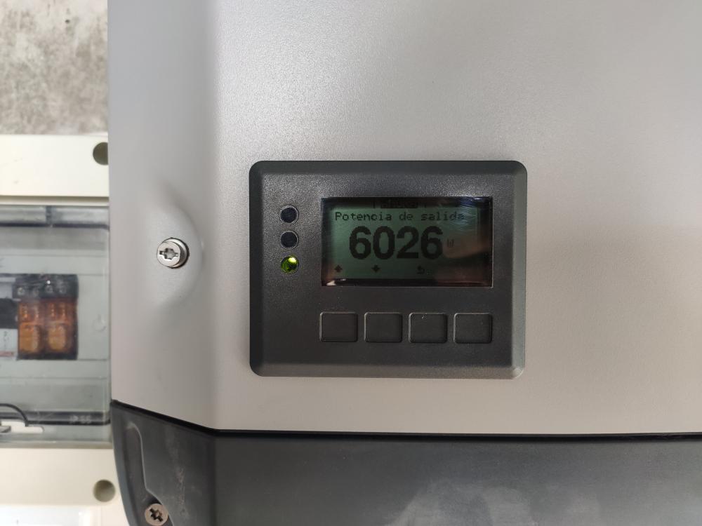

    Como curiosidad, el sábado pude ver al inversor trabajando a tope, produciendo su potencia nominal:
    Nueva instalación autoconsumo por un novato en Alicante-img_20200201_123407.jpg

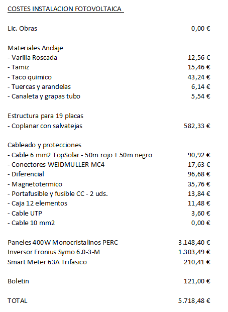

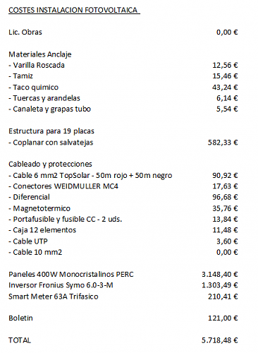

    En primer lugar, la relación de costes (precios finales, con IVA incluido):
    Hay que tener en cuenta que no he pagado nada de mano de obra, ya que he realizado yo toda la instalación.

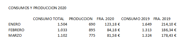

    Los datos de producción y consumos:
    La verdad, es que estoy muy contento con la instalación.
    Y eso teniendo en cuenta que todavía no me están compensando los excedentes vertidos.

    Buenos días.
    Me sorprende mucho la producción del mes de marzo ya que deberías haber tenido bastante mas que en febrero. ¿Hubo mucho mal tiempo? Si no es así, quizás tengas problemas de suciedad en las placas. Yo estoy en Cataluña y ahora con el polen estoy a punto de subir a limpiar un poco aunque espero a que baje un poco el nivel ya que de otra forma tendré que hacerlo de nuevo antes de verano.

    Si, la segunda quincena de marzo, coincidiendo con el confinamiento, ha sido muy nubosa y lluviosa, al igual que lo esta siendo abril, ya que hoy se ha igualado la producción de marzo, por lo que tampoco mejorará mucho.
    Esperemos que mejore el tiempo a partir de mayo.

    El mes que viene me liaré yo la manta a la cabeza para instalar la mía. Pregunta sencilla, ¿recuerdas qué diámetro de varilla roscada usaste para las estructuras? Voy a poner las mismas y estoy comprando de antemano todo el material...

    Yo utilizé varillas del 10 y el tamiz era del 15 o 16.
