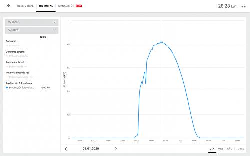

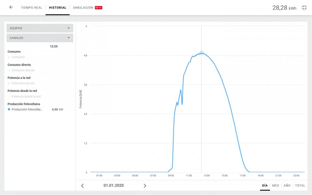

    Feliz año a todos!

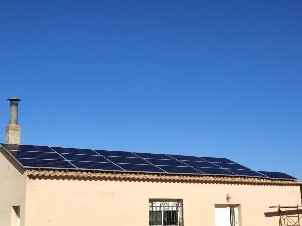

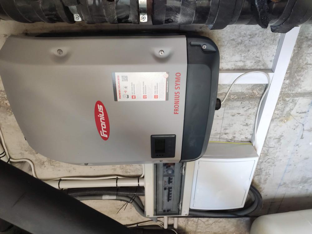

    Por mi parte, el día 30 recibí el material que faltaba (inversor, placas y estructura para 1 placa) y el 31 procedí a su instalación.
    Os paso una foto de como ha quedado. Falta una placa, pero como tenía que poner la estructura, si me liaba con ello no me daba tiempo a todo, por lo que he conectado 18 placas, a falta de esta última que pondré el próximo fin de semana.
    Nueva instalación autoconsumo por un novato en Alicante-img_20191231_181642.jpg
    Como ya lo tenía previamente cableado y se desarrolló la instalación correctamente, antes de comer ya estaba todo conectado y funcionando, por lo que acabe el año produciendo!
    Nueva instalación autoconsumo por un novato en Alicante-img_20191231_142003.jpg

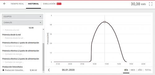

    Y empezamos el año de la mejor manera, ya que ayer salió un día fantástico por lo que la producción fue genial. Se llegaron a rozar los 5kw, por lo que cuando ponga la paca que falta, creo que podré superarlos sin problema. Con una primera cosecha diaria de 28kw en pleno invierno, creo que no esta nada mal
    Nueva instalación autoconsumo por un novato en Alicante-produccion-01-01-2020.jpg
    Teniendo en cuenta las fechas que estamos y la inclinación de la instalación, creo que esto solo puede hacer que mejorar, salvo que salgan días como hoy, con una niebla tan densa que la visibilidad es nula a menos de 100m solo está produciendo 1kw...
    En resumen, creo que no podría haber empezado mejor el año, al menos a nivel fotovoltaico, jejeje.

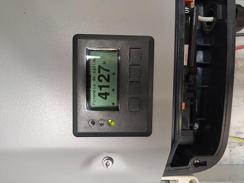

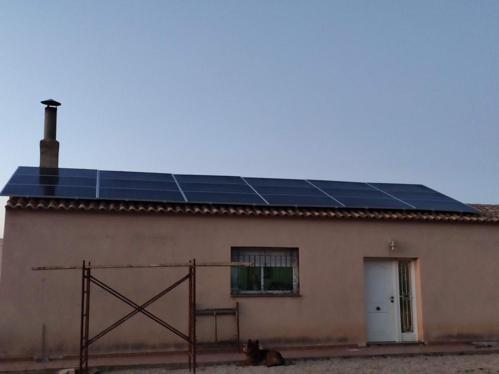

    Bueno, por fin el sábado pude montar la placa nº 19, por lo que puedo decir que he finalizado con la instalación.
    Os dejo unas fotos de como han quedado las placas y el inversor.
    Nueva instalación autoconsumo por un novato en Alicante-img_20200105_122614.jpg
    Nueva instalación autoconsumo por un novato en Alicante-img_20200105_124531.jpg
    La verdad, es que no puedo estar más contento con el resultado, ya que hoy los reyes me han dejado una magnífica cosecha, batiendo máximas tanto en potencia pico como en total producido. Os lo dejo para que podáis verlo.
    Nueva instalación autoconsumo por un novato en Alicante-produccion-06-01.jpg
    No obstante, y a pesar de los buenos resultados, creo que esto de la fotovoltaica es adictivo ya que le estoy dando vueltas a ampliar la instalación!
    Viendo la curva de producción y teniendo en cuenta que la orientación es ligeramente sureste, creo que si pusiera 6/8 placas más con orientación suroeste aprovecharía el sol de la tarde. De esa forma, podría sacarle el máximo partido al inversor y aprovechar los últimos rayos del sol del dí­a.
    Podría conectarlos al segundo MPPT que tengo libre. ¿Como lo veis?
    El inconveniente es que tendría que hacer una estructura para ello, pero podría aprovecharla para hacer un pequeño porche, jejeje.

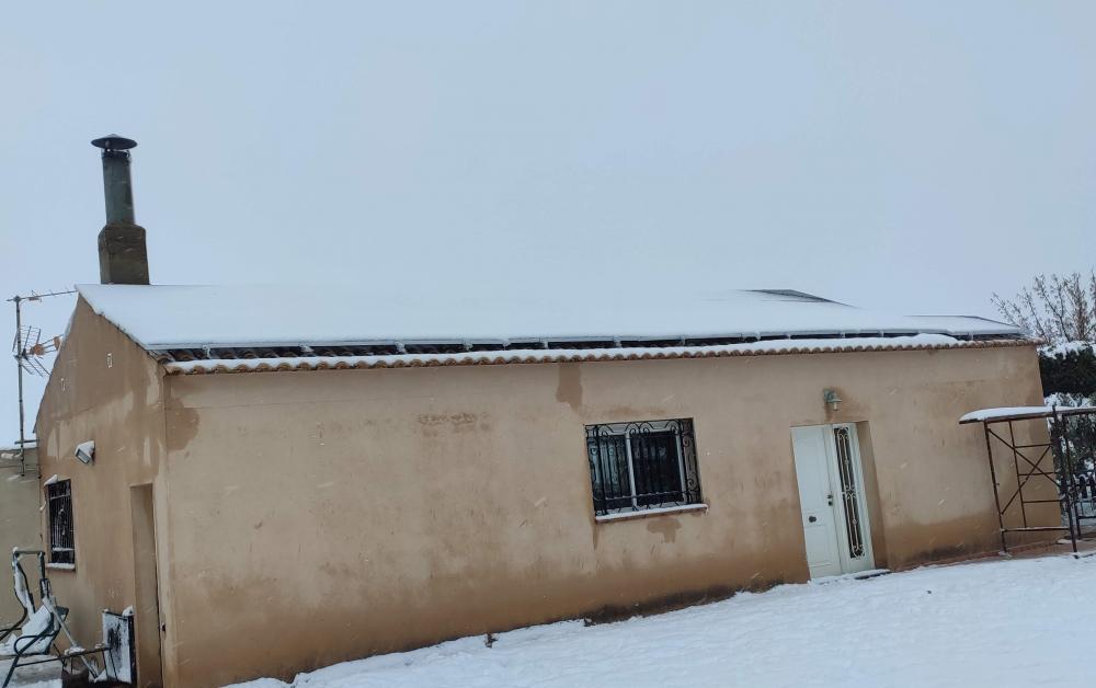

    En menos de 1 mes de "vida" de mi instalación, he pasado del gozo de una producción genial, llegando a casi 33 kw del día 14, a no llegar a 4 kw del pasado lunes 20, casi 30 kw menos gracias a "Gloria".
    Pero claro, estando totalmente cubiertas de nieve, me parece incluso demasiado! Jejeje.
    Os dejo una foto.

    Joder!!! pues si te han producido estando así de nieve.... en 3 días estás de nuevo cosechando como es debido

    Cita Iniciado por mekium Ver mensaje
    Os dejo una foto.
Nombre: IMG_20200120_105104.jpg
Visitas: 73
Tamaño: 49,5 KB
    ostras tu!!!!! Vaya vaya....
