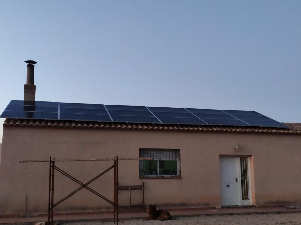

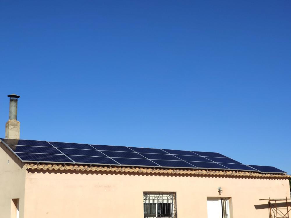

Por mi parte, el día 30 recibí el material que faltaba (inversor, placas y estructura para 1 placa) y el 31 procedí a su instalación.
Os paso una foto de como ha quedado. Falta una placa, pero como tenía que poner la estructura, si me liaba con ello no me daba tiempo a todo, por lo que he conectado 18 placas, a falta de esta última que pondré el próximo fin de semana.
Archivo adjunto 21435

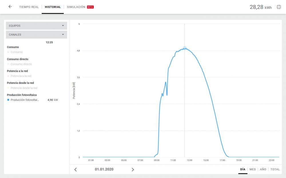

Como ya lo tenía previamente cableado y se desarrolló la instalación correctamente, antes de comer ya estaba todo conectado y funcionando, por lo que acabe el año produciendo!
Archivo adjunto 21436
Y empezamos el año de la mejor manera, ya que ayer salió un día fantástico por lo que la producción fue genial. Se llegaron a rozar los 5kw, por lo que cuando ponga la paca que falta, creo que podré superarlos sin problema. Con una primera cosecha diaria de 28kw en pleno invierno, creo que no esta nada mal ;)
Archivo adjunto 21437
Teniendo en cuenta las fechas que estamos y la inclinación de la instalación, creo que esto solo puede hacer que mejorar, salvo que salgan días como hoy, con una niebla tan densa que la visibilidad es nula a menos de 100m solo está produciendo 1kw...
En resumen, creo que no podría haber empezado mejor el año, al menos a nivel fotovoltaico, jejeje.
uauuu que pasada!!! Es un fronius , ya me contaras que tal va. Buen trabajo. Ojala pudiéramos disponer de esos 28kw de producción " almacenados" y poder gastarlos.
Si los viertes a red el equivalente que te " devuelven" es 3 veces inferior, es decir , sobre 28 serian unos 9.3kw.
Enhorabuena por el trabajazo y ya contaras que tal el fronius, si quieres me dices donde has adquirido el material.
Pues de momento solo puedo decir cosas positivas del inversor.
La instalación ha sido muy fácil y la puesta en marcha rápida e intuitiva, así como el alta de la instalación a través de la web, la cual tiene multitud de opciones de consulta de datos, históricos, envío de informes... y muchas más cosas que todavía estoy investigando, jejeje. La aplicación del móvil también va muy bien.
Otro punto a favor que tiene la marca es el canal de youtube con varios vídeos donde explican la puesta en marcha, configuraciones, etc. Me ha resultado muy útil.
La verdad es que es una lástima ver como se "pierden" esos kw y más teniendo en cuenta que todavía no tengo la compensación, ya que estoy en pleno cambio a CURenergía (lo solicité el 23/12 y todavía no se ha realizado) y preparando el papeleo para el alta en la GVA, en cuanto el electricista me facilite el certificado de la instalación. Podría activar el vertido 0, pero he preferido no hacerlo y regalar el excedente para ver la producción que puedo alcanzar.
En base al patrón de consumo y producción que he observado a raíz de la monitorización de ayer, el mayor inconveniente que veo es el consumo a partir de las 16:00 horas aprox. donde la producción empieza a menguar considerablemente. Creo que debo priorizar la reducción de consumo desde ese punto y hasta las 22:00h. que vuelve a entrar la tarifa valle. La "equivalencia" entre kw excedentes y los consumidos en horario valle es mucho menos lesiva.

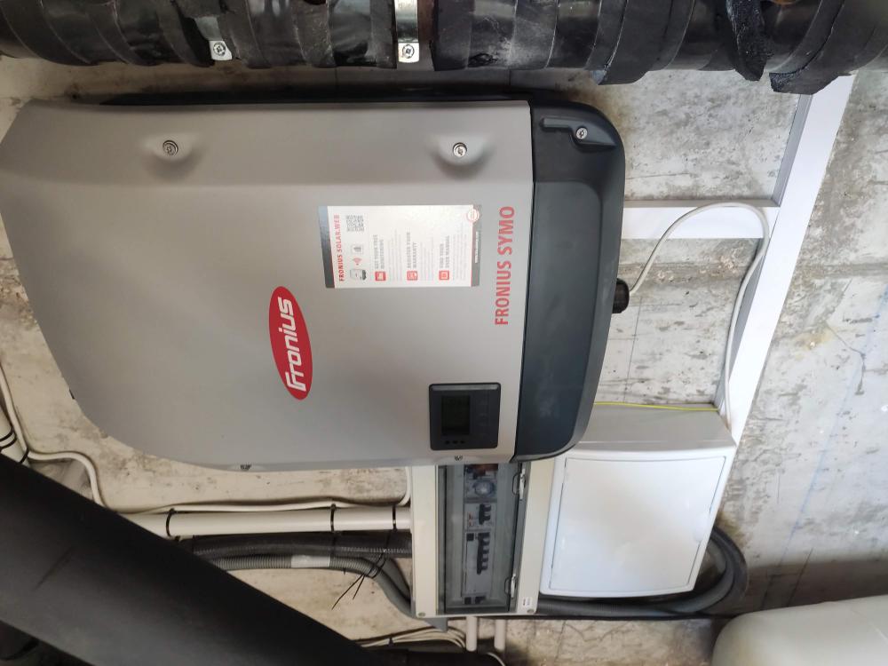

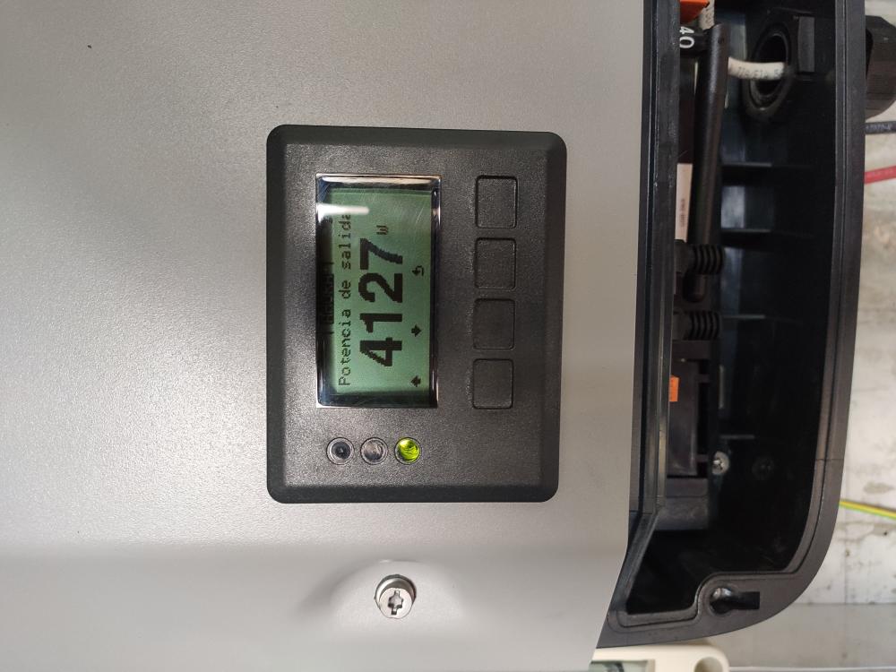

Bueno, por fin el sábado pude montar la placa nº 19, por lo que puedo decir que he finalizado con la instalación.
Os dejo unas fotos de como han quedado las placas y el inversor.

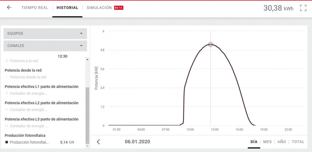

La verdad, es que no puedo estar más contento con el resultado, ya que hoy los reyes me han dejado una magnífica cosecha, batiendo máximas tanto en potencia pico como en total producido. Os lo dejo para que podáis verlo.

Viendo la curva de producción y teniendo en cuenta que la orientación es ligeramente sureste, creo que si pusiera 6/8 placas más con orientación suroeste aprovecharía el sol de la tarde. De esa forma, podría sacarle el máximo partido al inversor y aprovechar los últimos rayos del sol del día.
Podría conectarlos al segundo MPPT que tengo libre. ¿Como lo veis?

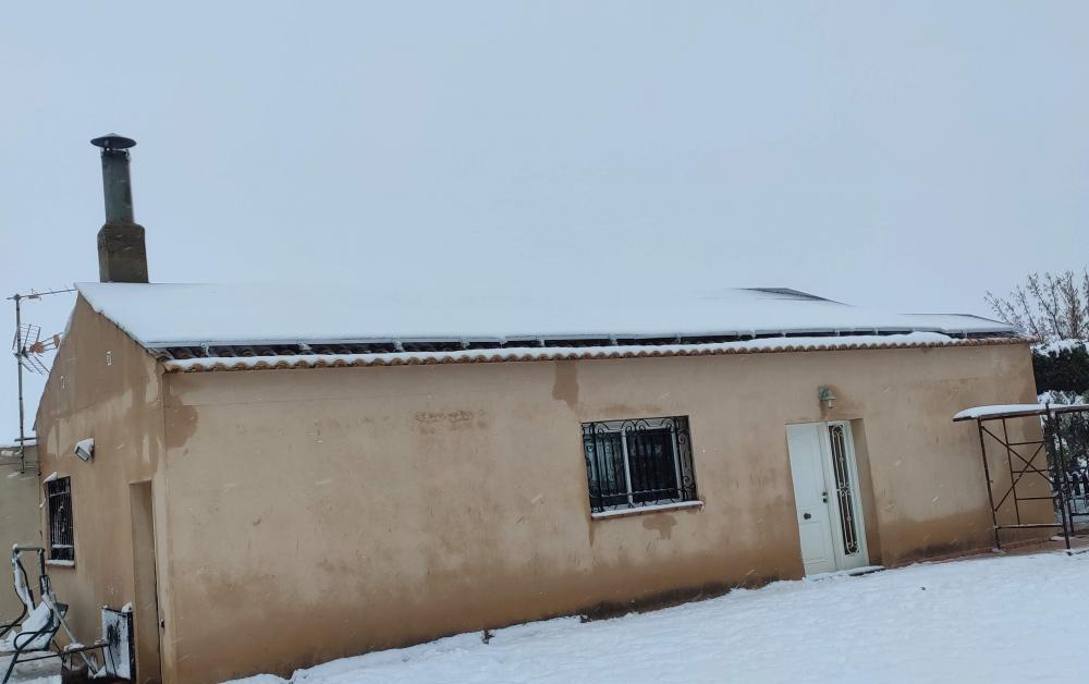

En menos de 1 mes de "vida" de mi instalación, he pasado del gozo de una producción genial, llegando a casi 33 kw del día 14, a no llegar a 4 kw del pasado lunes 20, casi 30 kw menos gracias a "Gloria".
Pero claro, estando totalmente cubiertas de nieve, me parece incluso demasiado! Jejeje.
Os dejo una foto.
