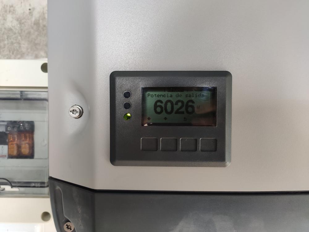

Bueno, pues he cerrado el mes de enero con una producción de 690 kw, que creo no esta nada mal. Espero tener en breve el papeleo finalizado para que empiecen a compensarme...
Como curiosidad, el sábado pude ver al inversor trabajando a tope, produciendo su potencia nominal:

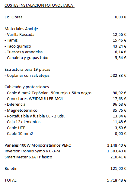

Buenos días,
En primer lugar, ruego disculpéis el no haber posteado antes, pero al tener un nuevo retoño en casa el cual decidió venir al mundo antes de hora, nos trastocó totalmente las previsiones y me ha dejado todavía con menos tiempo del que ya tenía.
Pero por fin he podido sentarme un rato a escribir y poder compartir con todos los costes de la instalación, dado que ya dispongo de todos los importes. Es una tarea que tenia pendiente.
Así mismo, teniendo ya varios meses la instalación funcionando, también os puedo facilitar los resultados obtenidos.
En primer lugar, la relación de costes (precios finales, con IVA incluido):
Archivo adjunto 22374
Hay que tener en cuenta que no he pagado nada de mano de obra, ya que he realizado yo toda la instalación.

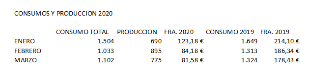

Los datos de producción y consumos:
Archivo adjunto 22375
La verdad, es que estoy muy contento con la instalación.
Y eso teniendo en cuenta que todavía no me están compensando los excedentes vertidos.
No obstante, cada día estoy más convencido de ampliar las placas con 9 o 10 más con orientación suroeste.
Tengo una terraza en la que me vendría muy bien convertirla en porche y aumentaría la producción por la tarde de manera muy significativa, lo que resultaría genial teniendo en cuenta que es horario punta.
Si me pongo al lío, os mantendré informados. ;)

Buenos días.
Me sorprende mucho la producción del mes de marzo ya que deberías haber tenido bastante mas que en febrero. ¿Hubo mucho mal tiempo? Si no es así, quizás tengas problemas de suciedad en las placas. Yo estoy en Cataluña y ahora con el polen estoy a punto de subir a limpiar un poco aunque espero a que baje un poco el nivel ya que de otra forma tendré que hacerlo de nuevo antes de verano.
Re: Nueva instalación autoconsumo por un novato en Alicante
Si, la segunda quincena de marzo, coincidiendo con el confinamiento, ha sido muy nubosa y lluviosa, al igual que lo esta siendo abril, ya que hoy se ha igualado la producción de marzo, por lo que tampoco mejorará mucho.
Esperemos que mejore el tiempo a partir de mayo.

Hola mekium, enhorabuena por ese pedazo de instalación.
El mes que viene me liaré yo la manta a la cabeza para instalar la mía. Pregunta sencilla, ¿recuerdas qué diámetro de varilla roscada usaste para las estructuras? Voy a poner las mismas y estoy comprando de antemano todo el material...

Mucho ánimo en tu instalación.
Si te surge alguna duda lo comentas y seguro que entre todos lo resolvemos.
En cuanto la termines verás como disfrutas viendo como produces tu propia electricidad, jejeje.
Yo utilizé varillas del 10 y el tamiz era del 15 o 16.
