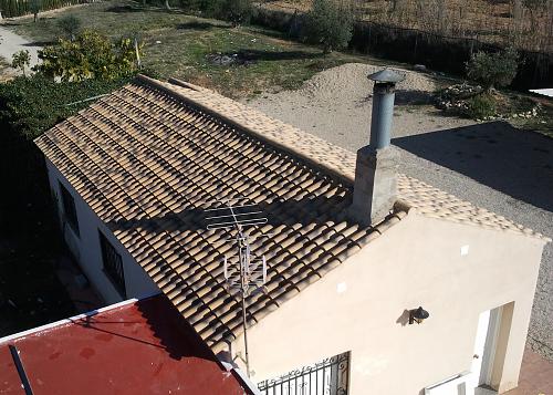

    Tengo una vivienda unifamiliar aislada, en el interior de Alicante. La cubierta de una construcción anexa, que es donde voy a instalar las placas, tiene unos 38m2 con orientación sur (ligeramente suroeste) e inclinación de 20º. Dadas dichas características voy a poner una estructura coplanar con salvatejas.
    Actualmente tengo unos consumos entre 10.000 y 12.000 kWh al año. El consumo principal en invierno es por la calefacción que tengo con suelo radiante alimentado por una la bomba de calor geotérmica. La tengo programada de 22:00h a 10:00h para aprovechar la tarifa valle con la DH. A pesar de que funciona estupendamente y estamos calentitos en casa, el confort baja ligeramente entre la puesta de sol y las 23:00 aprox. dada la bajada de temperatura exterior.
    El consumo en verano, aunque inferior al de invierno dado que el suelo refrescante lo tengo con un intercambiador totalmente pasivo, también es significativo dados los consumos de neveras, arcones, bomba de la piscina, del pozo, sistema de riego, etc.
    Dicho todo esto, paso a comentar lo que voy a instalar.
    - 19 placas de 400w monocristalinas PERC (aprovecho el 100% de la cubierta) teniendo por tanto 7.600W de potencia pico.
    - Inversor Fronius Symo 6.0-3-M (Tengo instalación trifásica)
    - Smart Meter
    La intención es aprovechar en verano las horas de sol que coinciden con las de mayor consumo de todos los electrodomésticos, bombas de riego y tener la bomba de la piscina mas allá de las 13:00 para aprovechar también más horas con el calentador solar que tengo instalado para incrementar unos grados el agua. Intentando lograr con ello el mayor nivel de autoconsumo directo posible.
    En invierno, la idea es tener la bomba de calor en funcionamiento hasta el ocaso, consiguiendo mantener la temperatura del suelo radiante y del depósito de inercia caliente hasta las 22:00, cuando volvería a ponerse en macha. Creo que el arranque a esa hora sería con mucho menos consumo al tener menor demanda y el posible exceso de producción sería compensado, al menos en parte, con el consumo nocturno.
    El lunes recibí la estructura y ayer compré la varilla roscada y taco químico para su anclaje. El fin de semana procederé a su instalación.
    Aunque no pertenezco al gremio, entiendo algo de estos asuntos y no me canso de aprender. También contaré con buen amigo electricista que me echará un cable en las posibles dudas y en la posterior legalización.
    Espero no haberos aburrido en exceso y por supuesto, agradeceré cualquier comentario o consejo al respecto. Iré colgando fotos y compartiendo la experiencia con vosotros.

    Creo que no me he expresado bien. Utilizaré el 100% del tejado con buena orientación, jejeje. Es la cubierta de un salón en planta baja, a 2 aguas. Las placas van en filas de 6 y columnas de 3, quedando el acceso desde abajo fácilmente con una escalera o andamio y por arriba desde la otra vertiente del tejado.
    Irán montadas en la parte derecha, donde pega el lorenzo. Aprovecho incluso el saliente del baño, para montar la nº 19, ;-)
    Mañana haré fotos montando la estructura y las compartiré.
    Mañana haré fotos montando la estructura y las compartiré.[/QUOTE]
    Perdona nuevamente la intromisión.
    ¿el tejado de largo mide aproximadamente 12metros + la zona baño?
    ¿la distancia desde el vuelo a cumbrera es aproximadamente 3,60 metros?
    Estas preguntas no es por simple curiosidad, dios me libre, es que me surge que creo que tus paneles miden 1,98mts alto X 1mts ancho aproximadamente.
    Pues claro mí curiosidad es que creo que las dimensiones del tejado me aparenta que te obliga a poner dos hileras a lo largo del tejado (en una sola no cogeran, Noo!!) y si son dos hileras me da que tampoco cogen al ir con el sistema coplanar (o vuelan por la cumbrera).
    No se si me habre explicado bien o si es que estoy equivocado.
    Bueno, si nos vas poniendo fotos lo veremos, en cualquier caso solo pretendía ayudar si puedo y tal vez peco en esceso, perdon si me paso de "pisquimisqui"

    En efecto, el tejado tiene 12 metros de largo y unos 3'3 de vuelo, que suponen unos 40m2. Pero no se porque piensas que no caben. Irán en 3 hileras (3 metros) de 6 placas (12 metros). Total 18 placas de 2x1 que son 36m2. Mas 1 placa en el saliente del baño.
    Hoy he levantado tejas, hecho los agujeros, puesto las varillas roscadas con taco químico y colocado los salvatejas.
    Mañana volveré a colocar las tejas y montaré la estructura. Os pasaré unas fotos.

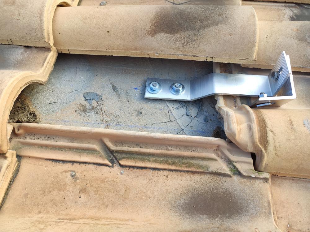

    Que salvatejas has usado?
    mekium está desconectado Forero
    oct 2019
    Alicante
    36
    Predeterminado Re: Nueva instalación autoconsumo por un novato en Alicante
    Los salvatejas venían con la estructura.
    Es la KHT915 de Sunfer
    Compartiría la ficha técnica, pero desde el móvil no veo la forma.

    Tranquilo, conozco las estructuras de sunfer.
    Tengo curiosidad por ver como te han quedado los salvatejas, que para teja árabe nunca me fueron bien.
    A ver si les puedes echar una foto antes de poner la estructura..

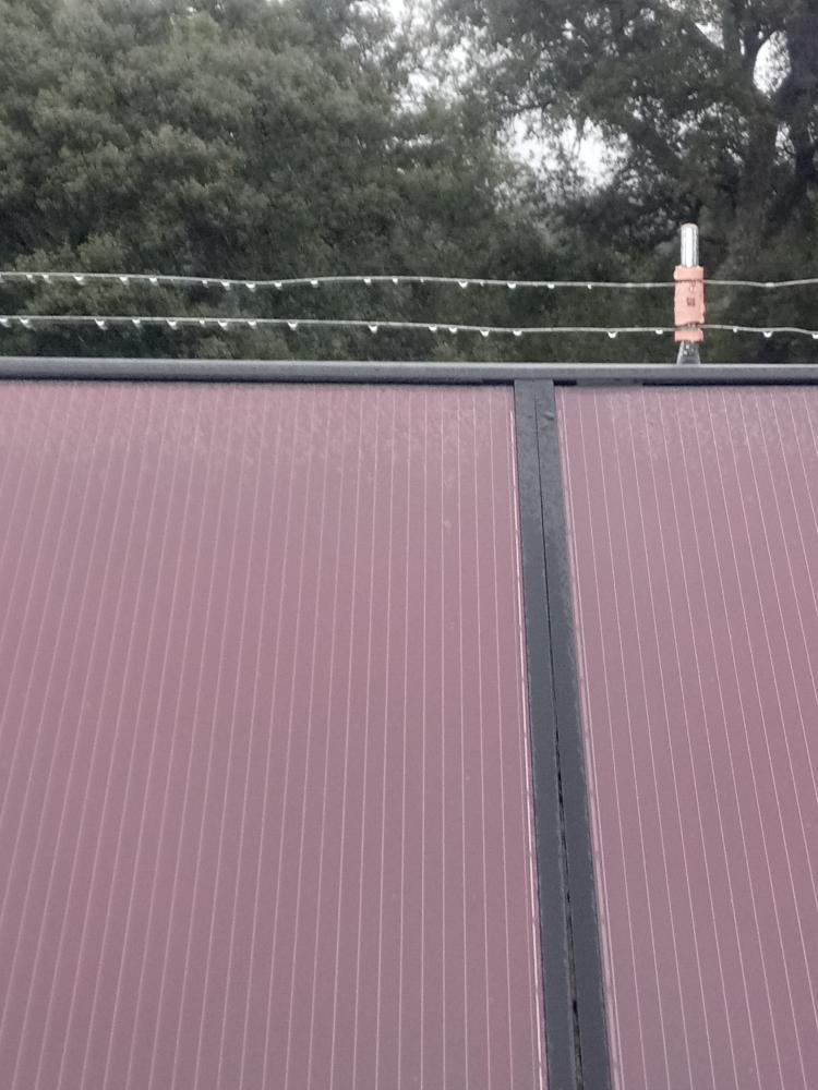

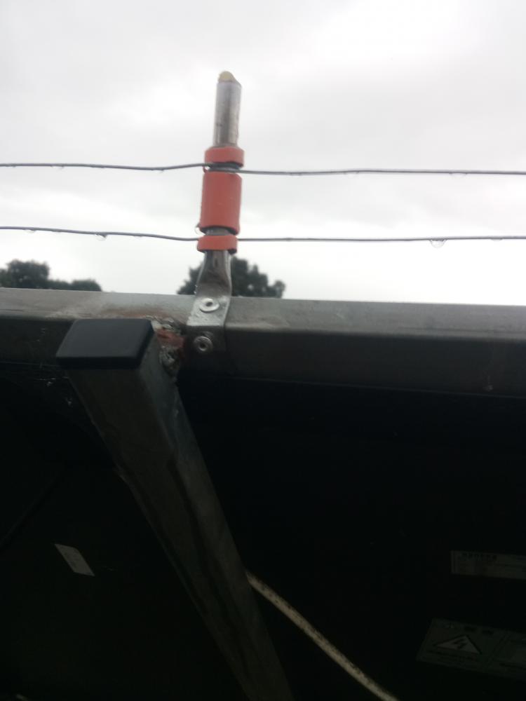

    Sobre la limpieza de placas;
    Pues conviene limpiarlas cada vez que se aprecia suciedad considerada significativa, ya sea por polvo, lluvia de barro, incluso puede ocurrir por pajaros, sií. Las placas sucias o muy sucias pueden ser equivalente a estar nublado. Por tanto es imprescindible para sacarles el maximo rendimiento posible que puedan llegar a generar.
    Si se han cagado 300 pajaros en tus placas lo entiendo, pero hablo de la " tierra" de la lluvia...
    Esto de los pajaros pues depende de la zona, especies de aves y población.
    Una de mís instalaciones que es para bombeo, está en zona ZEPA (ZONA ESPECIAL PARA AVES), ademas tengo mí huerto al lado y me gusta cuidar un poco de esos animalillos. El resultado es que tengo plagado de aves la zona, sobre todo en verano (tortolas, rabues, golondrinas, gorriones, petirrojos,ect) por el tema que alli tienen sobre todo agua.
    Pues resulta que todas las semanas tenía que limpiar las placas que las tengo en extructura inclinada unos 30º-35º a nivel suelo, las aves tomaron las placas como suyas y su "water" preferido, ja ja ja.
    Al final tube que idear un "inventillo" que consiste en 2 hilos a lo largo de toda la linea de placas en su parte alta, y así pude solucionar ese problema. (si alguien tiene ese problema y quiere os pongo alguna foto de esos cables).

    Pues me has dejado intrigado, los hilos son para que se asusten o para que se pongan en ellos y las cagadas caigan fuera de los paneles? Fotos porfa!!! jajaj
    Avatar de ccg
    ccg
    ccg está desconectado Forero
    sep 2019
    Cáceres, España
    344
    Hola Ventorrillo.
    Pues ni lo uno ni lo otro de lo que comentas, jajaja. !Ni se asustan, ni se posan en ellos!
    Cumplen la misión DE QUE NO SE APOSEN, así no cagan en los paneles. Siendo cables finos no pueden apoyarse, tendrian que hacer antes un cursillo de malavarismo, jejeje.
    En cuanto pueda os pongo alguna foto y podrás verlo.

    Mañana en la oficina colgaré fotos del detalle y como ha quedado todo, pero de poca ayuda te resultará ya que son tejas mixtas. ;-)
    feb 2006
    Entre Valencia y Mallorca
    1.710
    Cita Iniciado por mekium Ver mensaje
    Entonces está claro, si son mixtas, el salvateja de sunfer (y casi todos) va bien.
    Duda resuelta

    Pongo unas imagenes solicitadas por Ventorrillo.
    Nueva instalación autoconsumo por un novato en Alicante-img_20191215_170936.jpg
    Nueva instalación autoconsumo por un novato en Alicante-img_20191215_170853.jpg

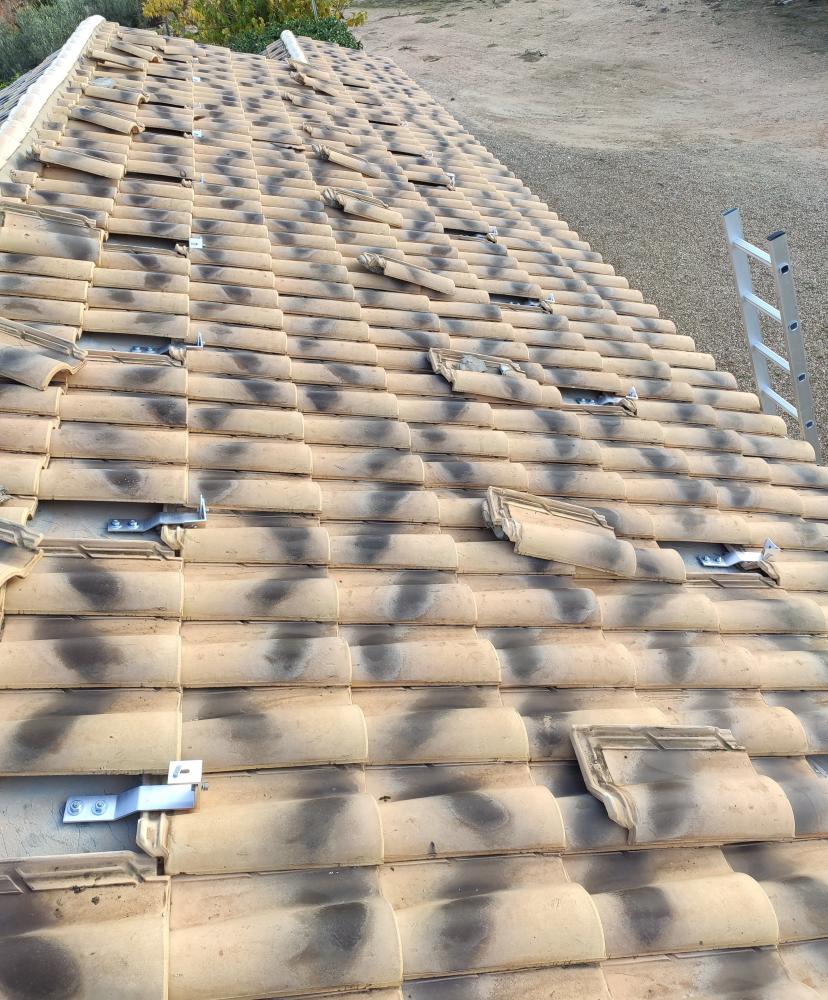

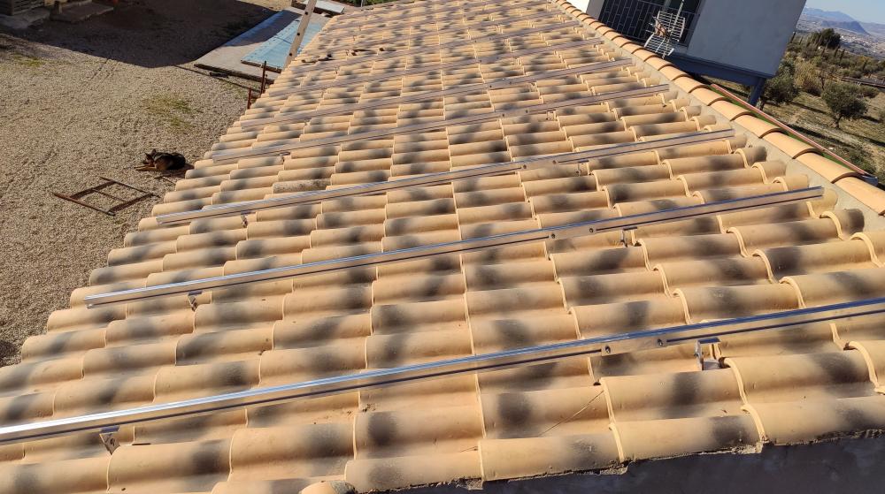

    Esto ya va tomando forma!
    Nueva instalación autoconsumo por un novato en Alicante-detalle-salvatejas.jpg
    Detalle de los salvatejas
    Nueva instalación autoconsumo por un novato en Alicante-salvatejas-colocados.jpg
    Todos los soportes instalados antes de volver a colocar las tejas en sus sitios correspondientes
    Nueva instalación autoconsumo por un novato en Alicante-estructura-acabada.jpg
    Y el resultado final!
    Esta semana debería de recibir el inversor y las placas, para poder instalarlas el próximo fin de semana y estar produciendo antes de final de año.
Nombre: Detalle Salvatejas.jpg
Visitas: 278
Tamaño: 131,5 KB
Nombre: Salvatejas colocados.jpg
Visitas: 290
Tamaño: 160,4 KB
Nombre: Estructura acabada.jpg
Visitas: 180
Tamaño: 112,0 KB
    Muy chulas las fotos. Te ha resultado difícil desmontar las tejas mixtas?

    Cita Iniciado por Zerocull Ver mensaje
    Enviado desde mi RMX1993 mediante Tapatalk
    Pues la verdad es que pensaba que sería más laborioso.
    La mayor dificultad ha sido en los laterales, ya que las tejas de los extremos están bien cogidas con cemento y las hileras cercanas apenas se pueden mover.
