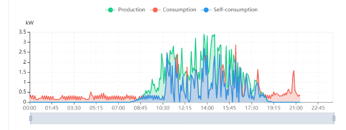

    Edito: Así me ha ido ajustando hoy mi programita. Un día complicado con muchos picos por nubes
    Archivo adjunto 21969

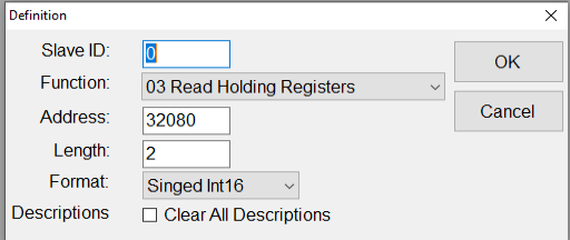

    Una vez conectado - Ir al menu Setup-Definition:
    Para obtener la producción FV
    Archivo adjunto 21971

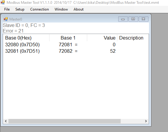

    Se obtiene el resultado:
    Archivo adjunto 21972
    en el segundo número teneis la produccion FV

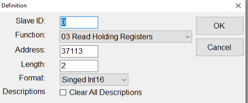

    Para el meter, menu Setup-Definition:
    Archivo adjunto 21975

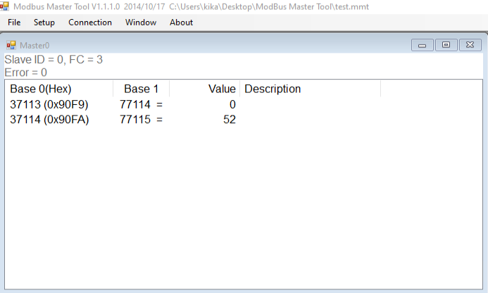

    Se obtienen los dos números:
    Archivo adjunto 21976
    el primer número es el signo (0 positivo - exportando a la red , -1 negativo consumiendo) y el segundo es la lectura del meter
