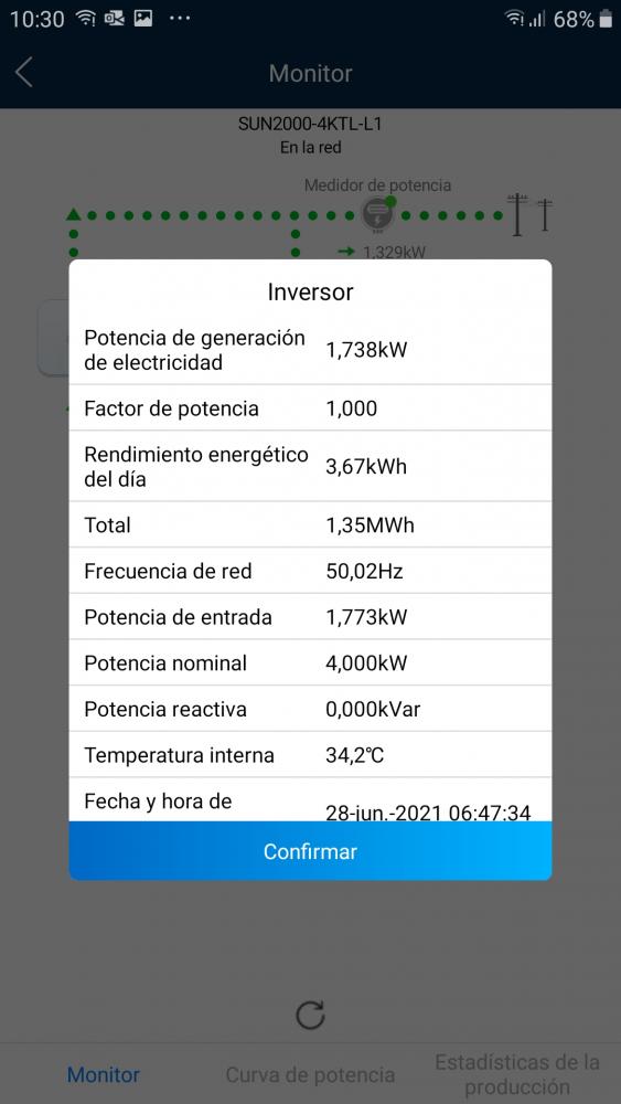

    Mira, ahí nunca he conseguido ver la temperatura interna: ¿donde está?
  11. #286
    Raforo está desconectado Forero Junior
    jun 2021
    18
    Predeterminado Re: Configurar inversor Huawei SUN2000L-4KTL
    Por cierto, desde que estoy consultando datos por Modbus cada 30 segundos, no puedo acceder al inversor desde la aplicación FusionSolar en su propia red wifi, me sale un cartelito que dice "El dispositivo se ha conectado. Intente de nuevo mas tarde".
    Supongo que estar atento al Modbus, a las consultas de la Aplicación en una Wifi y las de la API en otra wifi, debe ser demasiado.��
    Cita Iniciado por Terminal Ver mensaje
    En la la Aplicación FusioSolar, en el menú Yo, seleccionas Puesta en servicio del dispositivo y te conectas al inversor en su propia red wifi, puedes conectarte como instalador, si tienes la password de instalador, o abrir una cuenta de usuario con tu propia password.
    Una vez dentro en el menu de la derecha picas en Monitor y te aparece el esquema de la instalación, picando en el icono del inversor o del meter, te salen todos los datos de ellos.
    Intento pasar una foto a ver si me deja.
    Por cierto, que he confirmado que mientras estés haciendo consultas Modbus, no te deja conectar por la aplicación, si cierras el Modbus, entonces sí.
    Configurar inversor Huawei SUN2000L-4KTL-screenshot_20210628-103016_fusionsolar-1-.jpg
    jun 2021
    18
    Hola, yo he actualizado el firmware del SUN2000-4KTL-L1 hace pocos días, tenia dos actualizaciones, el firmware y el MBUS, solo hice la del firmware y desde entonces no he podido conectar fusión solar con el móvil directamente y he perdido la capacidad de leer datos por Mbus.
    Cuando intento conectar con el movil, me sale que ya está conectado y que lo intente más tarde, una de cada treinta veces, parece que intenta conectar, pero dice que hay error al identificar el dispositivo. He desinstalado y reinstalado la ultima versión de FusionSolar, pero nada, no conecta y no puedo intentar actualizar el MBus.
    Por la aplicacion Web Fusion SOlar no encuentro ninguna forma de actualizar ni conectar con el inversor, puedo resetearlo y lo he hecho varias veces por software y apagando por hardware y sigue igual.
    Alguien puede ayudarme???
    ¿Se puede actualizar de alguna otra forma o volver el inversor al inicial??
    Archivo adjunto 25504
    Archivo adjunto 25505
