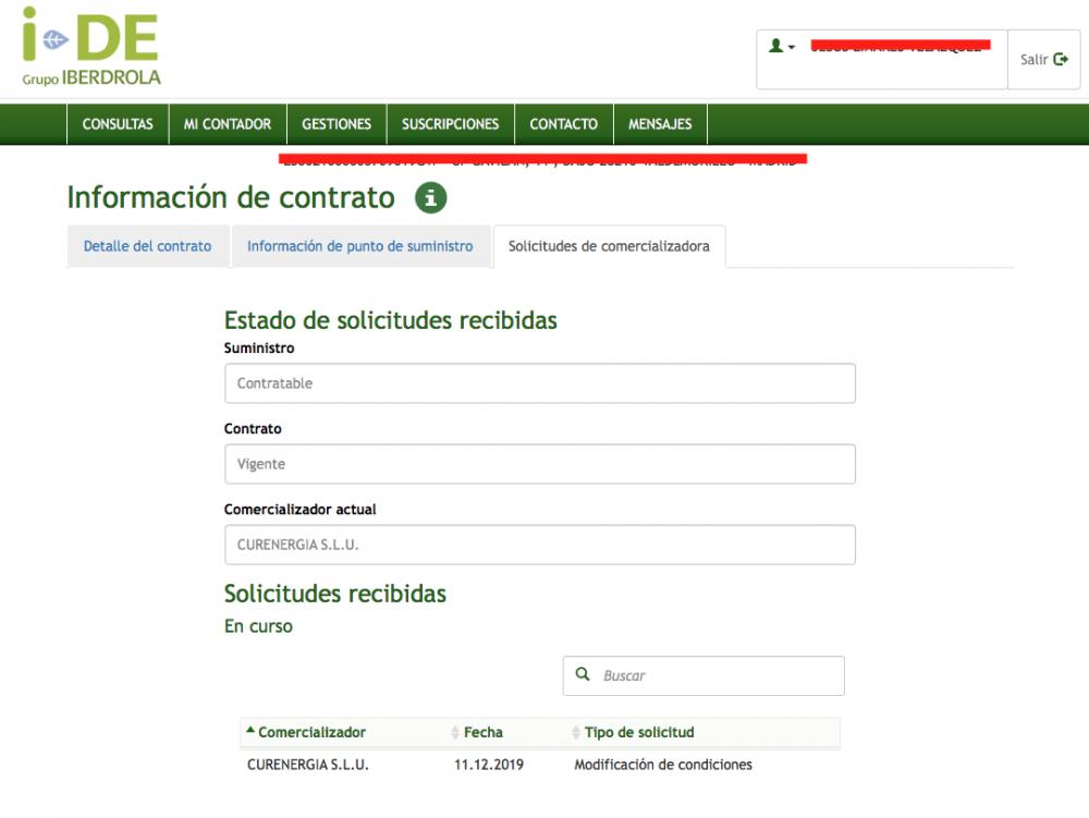

    Parece que la cosa marcha, he entrado hoy en mi perfil de la web de Iberdrola y consta como solicitado el cambio a compensación por parte de la comercializadora Curenergía. Seguiré dando detalles.

  13. #163
    pedestre está desconectado Forero
    feb 2019
    230
    Predeterminado Re: Inyección a red con compensación
    Pues a mi me siguen dando largas:
    En relación con su solicitud de suscripción de contrato de autoconsumo con Comercializadora Regulada, Gas & Power, S.A, le confirmamos que hemos tramitado su solicitud con UFD compañía distribuidora de electricidad propietaria de las redes de distribución de su zona, que es quien debe modificar su contrato de acceso a la red de distribución de electricidad a la modalidad de autoconsumo correspondiente.
    A los anteriores efectos le informamos que su distribuidora ha rechazado su solicitud con la siguiente explicación: Conforme a los indicado en la disposición adicional primera del Real Decreto 244/2019, de 5 de abril, por el que se regulan las condiciones administrativas, técnicas y económicas del autoconsumo de energía eléctrica, la plena aplicación del Real Decreto exige la aprobación previa por parte de la Secretaría de Estado de Energía de la modificación de los procedimientos de operación del sistema eléctrico y, en su caso, de las instrucciones técnicas complementarias al Reglamento unificado de puntos de medida del sistema eléctrico aprobado por Real Decreto 1110/2007, de 24 de agosto. Este desarrollo normativo, que aún está pendiente, es fundamental para que se puedan realizar, por parte del encargado de la lectura, del operador del sistema y del operador de mercado, las gestiones necesarias que posibiliten la aplicación por parte de los comercializadores de los mecanismos de compensación simplificada definidos en el Real Decreto 244/2019. Mientras estos procedimientos no sean actualizados, no podemos aceptar modificaciones de contratos de acceso para modalidades de autoconsumo acogidas a este mecanismo de compensación
    Seguiremos haciendo gestiones con su compañía distribuidora con el objeto de activar su contrato a la mayor brevedad y tan pronto como tengamos información adicional, volveremos a ponernos en contacto con usted a través de correo electrónico.
    Tan pronto como tengamos información adicional, volveremos a ponernos en contacto con usted a través del correo electrónico que Usted nos ha facilitado.

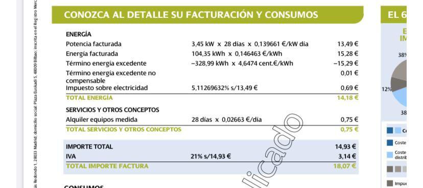

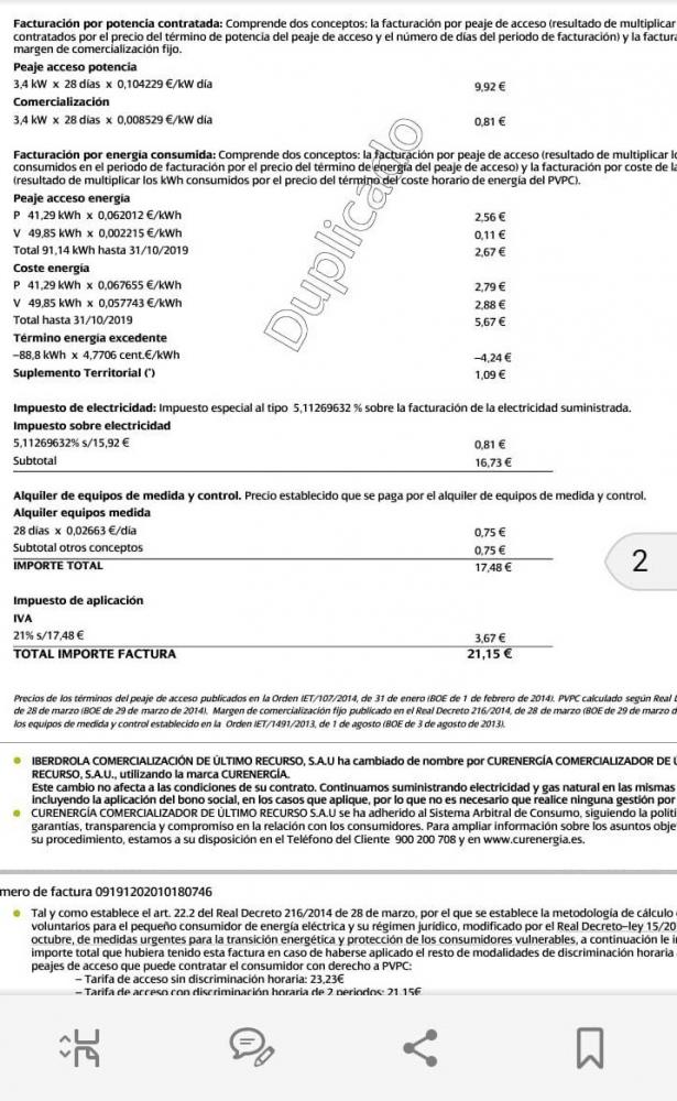

    Cita Iniciado por Ventorrillo Ver mensaje
    Está claro que de las grandes, iberdrola es la más dispuesta de momento.
    Iberdrola ya lleva más de un mes compensando a las instalaciones legalizadas. Tanto en Mercado Libre como en PVPC.
