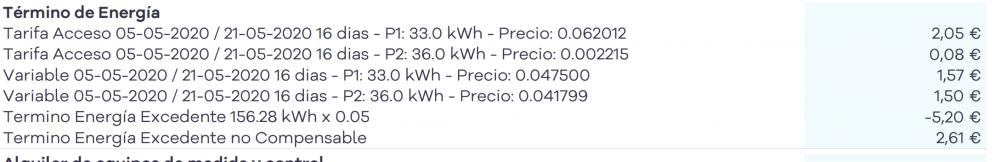

    Hola, yo estoy a punto de que me llegue la factura y espero que me vengan los excedentes reflejados. Lo que no me queda claro es que si entro en edistribución, no aparecen por ningún lado y no sé si deben aparecer para que los pasen a la comercializadora y ésta los tenga en cuenta en la factura. Veremos a ver lo que me viene.
    Edito: Acabo de ver que tengo nueva factura por 16 días, supongo que estarán cuadrando la facturación. Y ya tengo la compensación por excedentes, pero hay un apartado que pone Termino de energía excedente no compensable y me han cobrado 2,61; ¿sabéis a qué se refiere?

    Cita Iniciado por cyyc Ver mensaje
Nombre: CapturaFactura.jpg
Visitas: 145
Tamaño: 32,1 KB
    Hola buenas.
    Yo estoy casi en las mismas circunstancias. Firmé contrato de autoconsumo, y el dia 30 de mayo comienza el nuevo periodo de facturación coincidiendo con el inicio del nuevo contrato. A mi no me aparecen los excedentes en la curva de consumo de e-distribución. Llevo 3 días en el nuevo periodo de facturación y no se todavía cuanto ni como me van a compensar. Mi comercializadora es de referencia, Energía XXI.
    He enviado un correo electrónico a e-distribución, consultando esas dudas, pero todavía no me han contestado.
    Veo que a ti te compensan el kw a 5 céntimos, no está mal.
    Qué comercializadora?

    Con Energía XXI intenté quedarme, pero no hubo forma que se me dijeran cómo era la compensación que hacían por excedentes, tras unas cuantas llamadas y que me dijeran siempre que pasaban al departamento que se encargaba de eso y que me llamarían y no hacerlo nunca, y según comentarios del técnico que me ha legalizado la instalación de que ponen muchas pegas y te marean bastante para compensarte, desistí y me fui con Gana Energía. De las que investigué, era la que más me convencía en tarifas DH y compensanción. HolaLuz, compensa a 0.07, pero las tarifas, al menos cuando lo miré, eran en los dos tramos más caros, prefiero pagar menos de luz a que me compensen más, porque en los meses de invierno que no compensaré nada o casi nada, me conviene pagar el precio más bajo de luz posible, al menos es lo que pienso.
    Aprovecho y me contesto a mi post anterior, el excedente que no se puede compensar, es porque ya estoy a 0 € en compensación y el resto, 2,61€ no me lo pueden descontar y hacer negativa la factura (tampoco lo quitan de la potencia e impuestos y alquileres), por tanto, tengo unos 54 kWh vertidos a red en unos 16 días (periodo facturado) que no puedo compensar. Bueno, al menos ya sé que lo están teniendo en cuenta y lo están pagando ya.
    Por cierto, he vuelto a mirar en edistribución y el vertido a red, no lo contemplan en las gráficas. Habrá que tirar de los gráficos del inversor a ver si concuerda con lo que han puesto en factura.

    Creo que por ahora no los muestran. A mi me ha llegado mi primera factura compensando excedentes y en e-dustribucion no los muestran.
    Los periodos de compensación, las curvas salen a cero consumo. Supongo que más tarde o más temprano lo reflejarán, pero por ahora no, o al menos a mí no me lo muestra o no lo he sabido hacer.

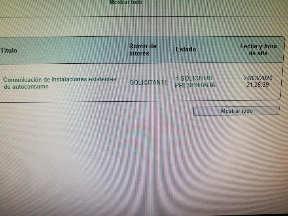

    Hola, por lo menos a vosotros la Junta de Andalucía ya ha comunicado a la Distribuidora vuestra instalación.
    Ayer me llamaron de la Junta una señorita, que me dijo que ya habían puesto mi petición al órgano gestor correspondiente, aunque me dijo que el Ministerio tenía el registro cerrado y hasta que no lo abran no se lo pueden comunicar a la Distribuidora, la excusa del coronavirus para todo.
    Mientras mi petición presentada el 24/03/2020 duerme el sueño de los justos.
    Que locura, se supone que mi instalador ya legalizo mí instalación en Septiembre 2019, este es el formulario enviado de nuevo a la Junta por recomendación de Edistribución y esta web. Me toca paciencia.
    Miniaturas adjuntadas Miniaturas adjuntadas Inyección a red con compensación-img_20200606_171922.jpg

    Hoy he vuelto a contactar con Endesa XXI y sigo sin poder cambiar el contrato. Llamé la semana pasada, y me dijeron que tenía que esperar que se actualizaran los datos, ayer lunes que el sistema no estaba funcionando, que llamara hoy martes, y hoy me han dicho que el sistema sigue sin funcionar, que pruebe mañana. Veremos a ver si esto es verdad o es la forma de alargar la espera.
    La muchacha que me ha atendido me ha gustado mucho, es la única persona que me ha sugerido por ella misma que prepare los documentos y me ha contrastado que los que tenía eran los correctos.
    BUL_58, en el registro de la Junta a mí me aparece lo mismo. No tengo ninguna modificación registrada, pero al menos sé que ha llegado a e-distribución y a Endesa.
    Estoy en la misma situación. Presenté el modelo de la Junta más o menos a la vez. En la web de la Junta sigue en solicitud presentada pero entrando en la web de energiaxxi (mi comercializadora) aparece una modificación de contrato. Mira ahí a ver si a ti también te sale.
    Hola, he mirado en Energía XXI y si, pone Modificación en curso de mi contrato, a ver si por fin suena la flauta, pero la verdad es que me dijeron en Energía XXI que tenía que recibir una carta en mi domicilio para empezar la modificación del contrato, en fin no entiendo nada, pero espero que todo vaya por buen camino.
