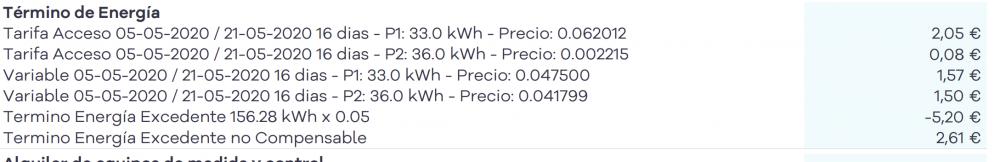

Hola, yo estoy a punto de que me llegue la factura y espero que me vengan los excedentes reflejados. Lo que no me queda claro es que si entro en edistribución, no aparecen por ningún lado y no sé si deben aparecer para que los pasen a la comercializadora y ésta los tenga en cuenta en la factura. Veremos a ver lo que me viene.
Edito: Acabo de ver que tengo nueva factura por 16 días, supongo que estarán cuadrando la facturación. Y ya tengo la compensación por excedentes, pero hay un apartado que pone Termino de energía excedente no compensable y me han cobrado 2,61; ¿sabéis a qué se refiere?
Archivo adjunto 22610

Veo que a ti te compensan el kw a 5 céntimos, no está mal.

Aprovecho y me contesto a mi post anterior, el excedente que no se puede compensar, es porque ya estoy a 0 € en compensación y el resto, 2,61€ no me lo pueden descontar y hacer negativa la factura (tampoco lo quitan de la potencia e impuestos y alquileres), por tanto, tengo unos 54 kWh vertidos a red en unos 16 días (periodo facturado) que no puedo compensar. Bueno, al menos ya sé que lo están teniendo en cuenta y lo están pagando ya.
