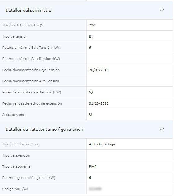

Yo estoy en e-distribución con compensación de excedentes desde el 13 de enero y veo esto en detalles del suministro:
Archivo adjunto 21681
Muchas gracias fiera, por casualidad no sabras cuánto tienes de potencia maxima admisible en el CIE boletín de tu instalación interior, no?
Creo recordar que dentro del área cliente de tu comercializadora lo puedes ver, es el límite contratable en potencia.
Gracias máquina [emoji120][emoji122]
Hola Tinet,
Como puede verse en el fichero adjunto en los detalles del suministro no se indica el campo de autoconsumo. Lo que me resulta preocupante es que antes de llamar por teléfono a Energia XXI mi contrato estaba en proceso de modificación, ahora en cambio está en vigor sin mención al autoconsumo.
