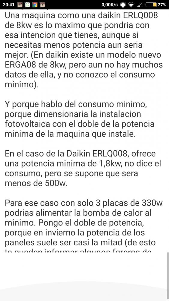

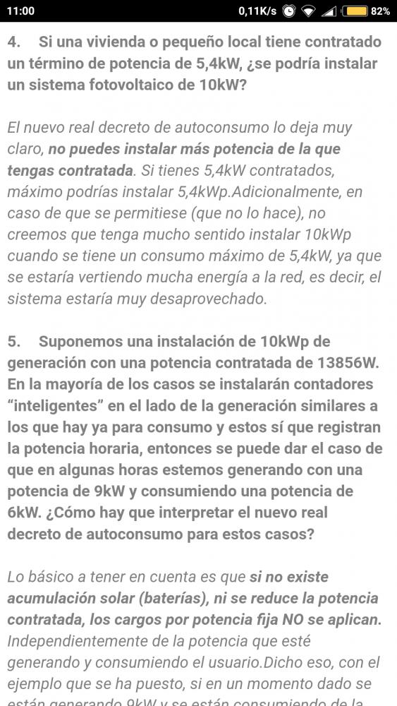

    DEIBON está desconectado Forero Junior
    ene 2018
    Andalucía
    Predeterminado Re: Legalizar o No Legalizar
    Hola buenos yo quiero instalar un kit autoconsumo de d vertido 0 con apoyo en red para calefacción de Aerotermia pero he leído esto es verdad las placas solares tiene q tener la misma potenciaque contrate con Endesa?? Sabéis algo ??
    Gracias [ATTACH=CONFIG]17775Legalizar o No Legalizar-screenshot_2018-02-03-11-00-22-359_com.android.chrome.jpg
    Miniaturas adjuntadas Miniaturas adjuntadas Legalizar o No Legalizar-screenshot_2018-02-02-20-41-37-676_com.android.chrome.jpg   Legalizar o No Legalizar-screenshot_2018-02-02-23-14-42-853_com.android.chrome.jpg

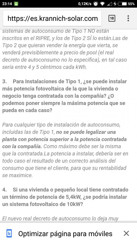

    Cita Iniciado por DEIBON Ver mensaje
    Sabéis algo ??
    La potencia en placa instalada no puede ser superior a la potencia contratada con la distribuidora

  23. #73
    Esto me lleva a la pregunta de legalizar o no legalizar ...
    Exactamente. Tienes las opciones de (1) legalizar, (2) legalizar parcialmente y (3) no legalizar
    La decisión la tendrás que tomar tú, según con qué opción te sientas más a gusto ...
    También existe la opción (4) de aislarte por completo ...
    pongo la máquina para Aerotermia de 8kw ... y monto un kit de autoconsumo de 10kw ...
    A ver si me aclaro:
    - La Aerotermia necesita 8kW eléctricos en entrada o da 8kW de calor en salida? Si es lo segundo (que es lo que creo), con un COP de 4, pongamos, serían 2kW de potencia eléctrica en entrada
    - El "kit de 10kW" son 10kWp en placa o se refiere a una cosecha media de 10kWh/día, en invierno (unos 4kWp en placa)?
    Si el kit es lo segundo y piensas montar ~4kWp en placa, puedes legalizar la FV contratando 4.6kW de Endesa, que de todas formas necesitarás para cubrir tu consumo habitual en los días sin sol
    Si realmente necesitas 10kWp en placa, tendrás que contratar una potencia similar con Endesa, para cubrir el consumo los días sin sol
    Me doy cuenta, que el tema debería estar en el subforo "Aspectos económicos, legales y administrativos"

  25. #75
    me aconsejaron la Aerotermia ... sin entender bien de kW y Cop leo y leo pero estoy confuso
    Un intento de explicación (simplificado):
    Si un aparato de aerotermia consume 1kWh de energía eléctrica para entregar 4kWh de energía calórica, su COP es de 4
    Parece que te refieres a un kit FV con ~4kWp en placa, para un consumo medio de ~10kWh/día
    Si tengo razón, lo legalizas contratando 4.6kW con Endesa - y listo
    la opción 2 que me comentas legalizar parcialmente como sería ... me puedes explicar la opción 2
    Habrá muchas formas de "legalizar parcialmente". Una de ellas seria montar solo ~2kWp en placa y legalizar esto, contratando 2.3kW con Endesa. Cuando todo esté legalizado, montas más placas, 5kWp, 8kWp o las que quieras, siguiendo con 2.3kW contratados
