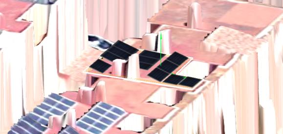

    Predeterminado Presupuesto con placas a 3 grados
    En la búsqueda de una empresa para la instalación de panales solares en una cubierta plana, una empresa me ofrece la posibilidad de llenar la cubierta con paneles usando inclinaciones de 3 grados en una fila y 18 la siguiente. De esta forma aunque unas estén solamente a 3 grados y produzcan menos, se compensaría con el mayor número de placas aprovechando mejor el espacio limitado y produciendo más que usando una menor cantidad de placas con una inclinación más adecuada.
    ¿Merece la pena este sistema o sería mejor una alternativa de menos placas y menor producción pico?
    En este planteamiento usarían 12 placas de 435 y estiman una producción anual de 7074 kWh.

    Viendo la imagen a mi me preocuparía el hecho de tener al menos cuatro grupos de paneles con inclinaciones distintas. Tiene pinta de que no vas a tener más opción que instalar microinversores.
    La producción la puedes simular para cada grupo de paneles con la herramienta del PVGIS y sacar tus propias conclusiones.

    No aportas la ubicacion, pero esa estimacion anual (7074 kWh) no puede ser, en 365 dias supone una irradiación media diaria de 19,38kWh que con esa inclinacion de paneles y las posibles sombras por los elementos que les rodean son datos que no cuadran.

    Sería en Castellón, el presupuesto es de Octopus.
