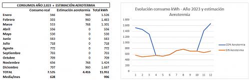

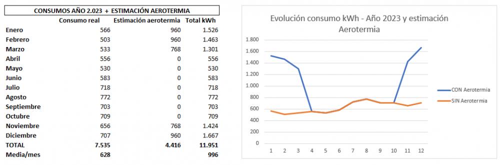

    Añado gráfica de consumo real del año 2023 y con ella una estimación de lo que sería el consumo con aerotermia, algo que me planteo a medio plazo.
    Según PVGIS, la producción solar con esos paneles estaría en torno a los 12MWh al año.

    Cierto, he adjuntado una gráfica con los consumos, los reales y además he añadido una estimación de consumo con aerotermia, aunque aún no haya hecho la instalación.
    Con el hipotético consumo de aerotermia las opciones se inclinarían más por la 1ª. Si no la instalara, el consumo seguiría siendo superior en verano, por culpa de la depuradora de la piscina.

    Viendo los consumos de la aerotermia en los meses de invierno y el consumo total de 11MWh al año, ¿Con qué energía piensas cargar la batería los meses que tu consumo supere la producción? ¿Qué produccion teórica te da el PVGIS?
    Tal vez tenga sentido una opción 3 con 13 paneles abajo y 6 arriba¿? ¿Qué opinas?
    La producción teórica con el PVGIS me daba unos 12MWh al año. Cuando hice los cálculos intenté que fuera una cosa por la otra.

    Sin entrar en el detalle del perfil de consumo, pero produces 12MWh (sin descontar las sombras) consumes 11MWh y necesitas 3,5MWh adicionales para cargar las baterías.... hmmm....algo no cuadra... ¿o me equivoco?

    Sí, correcto, si lo que pretendiera fuera tener un consumo muy reducido en los meses de invierno faltarían esos MWh al año. Pero no era mi intención llegar a esos números, además, luego tendría también unos excedentes (teóricos) por encima de los 5MWh al año.
    De momento, y sin tener además 100% decidido lo de la aerotermia, me conformo con esos 7,8kW de planta solar, que sin la aerotermia tendría más que cubierto el consumo con la producción.

    Entendido. Lo que veo cuestionable es la batería: con aerotermia en invierno te faltaría energía para cargarla, salvo que sólo uses la aerotermia de noche y los consumos diurnos lo permitan. Y si no tienes aerotermia pues habría que ver cómo la amortizas.
    Luego si no tuvieras batería también te simplificaría mucho la instalación.
    Lo que vengo a decirte con todos mis mensajes y preguntas retóricas, es que tal vez valga la pena invertir algo más de tiempo en modelizar bien los consumos y la generación para poder tomar una decisión sensata de cara a la amortización y efectividad de la instalación.
