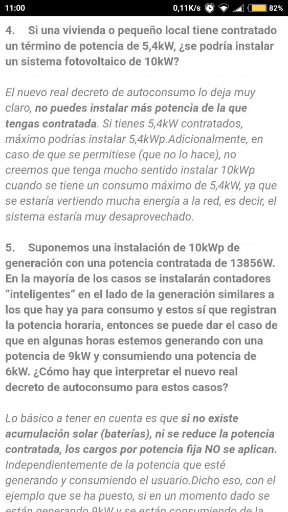

Hola buenos yo quiero instalar un kit autoconsumo de d vertido 0 con apoyo en red para calefacción de Aerotermia pero he leído esto es verdad las placas solares tiene q tener la misma potenciaque contrate con Endesa?? Sabéis algo ??

Hola gracias cobarde por verificar lo q yo ya me temía, entoces para q me quede claro si me podéis echar un cable a mi situación, en una casa de nueva construcción 200m2 en dos platas 100m2 por planta que me voy a hacer en Andalucia con las buenas horas de sol que tenemos, la calefacción suelo radiante frío-calor y algún fancoil, pongo la máquina para Aerotermia de 8kw ( más o menos me han aconsejado esto si me decido habrá que afinar) y monto un kit de autoconsumo de 10kw para q me llegue para ACS estoy obligado a contratar 10kw a Endesa... :confused::quemao: y no lo mínimo de kW q oferte Endesa, que es donde si traería cuenta para mí la Aerotermia y ahorrará uno de verdad y tener ventaja sobre las hidroestufas mixtas o calderas, cómo lo veis??.
Esto me lleva a la pregunta de legalizar o no legalizar o hay alguna manera d hacer lo q digo bien??? No sé d qué manera ahorraría más si con Aerotermia o hidroestufa o caldera mixtas??? Cómo lo veis algún consejo porfavor para la casa sea más economica.
Gracias y un saludo
Exactamente. Tienes las opciones de (1) legalizar, (2) legalizar parcialmente y (3) no legalizar
La decisión la tendrás que tomar tú, según con qué opción te sientas más a gusto ...
También existe la opción (4) de aislarte por completo ... :pensive:
A ver si me aclaro:
- La Aerotermia necesita 8kW eléctricos en entrada o da 8kW de calor en salida? Si es lo segundo (que es lo que creo), con un COP de 4, pongamos, serían 2kW de potencia eléctrica en entrada
- El "kit de 10kW" son 10kWp en placa o se refiere a una cosecha media de 10kWh/día, en invierno (unos 4kWp en placa)?
Si el kit es lo segundo y piensas montar ~4kWp en placa, puedes legalizar la FV contratando 4.6kW de Endesa, que de todas formas necesitarás para cubrir tu consumo habitual en los días sin sol
Si realmente necesitas 10kWp en placa, tendrás que contratar una potencia similar con Endesa, para cubrir el consumo los días sin sol

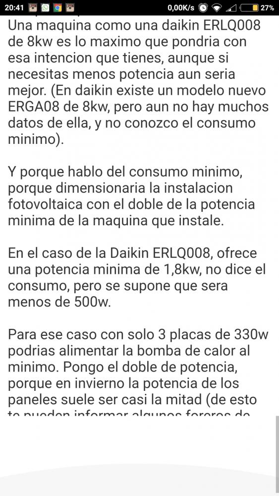

Hola gracias por la ayuda y perdona por que mi cuestión q planteó no doy datos detallados porque estoy pegado ya q yo buscaba una hidroestufa me aconsejaron la Aerotermia leí me gustó la idea pero no entiendo de KW perdón, me aconsejaron esto Archivo adjunto 17780 sin entender bien de kW y Cop leo y leo pero estoy confuso aunque necesitaría algún enlace o explicación de alguien para aclarar conceptos, y volviendo a legalizar no legalizar,la opción 2 que me comentas legalizar parcialmente como sería q es la opción q veo mejor aunque me gustaría la opción 4 pero sé me escapa y no quiero entrar ahí y la opción 3 no estaría mal jeje pero si no es mucha molestia la me puedes explicar la opción 2

Un intento de explicación (simplificado):
Si un aparato de aerotermia consume 1kWh de energía eléctrica para entregar 4kWh de energía calórica, su COP es de 4
Parece que te refieres a un kit FV con ~4kWp en placa, para un consumo medio de ~10kWh/día
Si tengo razón, lo legalizas contratando 4.6kW con Endesa - y listo
Habrá muchas formas de "legalizar parcialmente". Una de ellas seria montar solo ~2kWp en placa y legalizar esto, contratando 2.3kW con Endesa. Cuando todo esté legalizado, montas más placas, 5kWp, 8kWp o las que quieras, siguiendo con 2.3kW contratados
