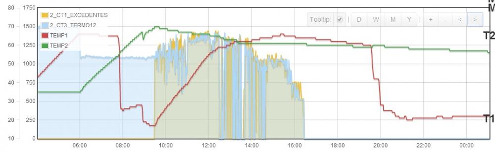

    Os cuento una experiencia que hice hace unos días, muy interesante HLEBTOMANE.
    Instalación típica:
    -Un FM80 como regulador, en etapa flotación. El FM intenta mantener constante la tensión de salida, y lo hace con una respuesta rapidísima a los cambios.
    -UN inversor, con una pequeña carga resistiva pura, un soldador de estaño de unos 100W creo recordar.
    -Sol constante, sin nubes, para que no hubiese cambios en la radiación.
    -Una tensión de flotación sobre los 54V, de tal forma que la intensidad de carga era 0A o casi. Es lo que se llama tensión de equilibrio en las baterias que ni toma ni da Amperios.
    En ese momento desconecto las baterías del sistema. Y...vualá!! el sistema sigue funcionando, SIN BATERÍAS!!
    Ahora bien, al desconectar la carga al inversor, en cuestión de 1 par de segundos, el sistema cayó, todo se apagó.

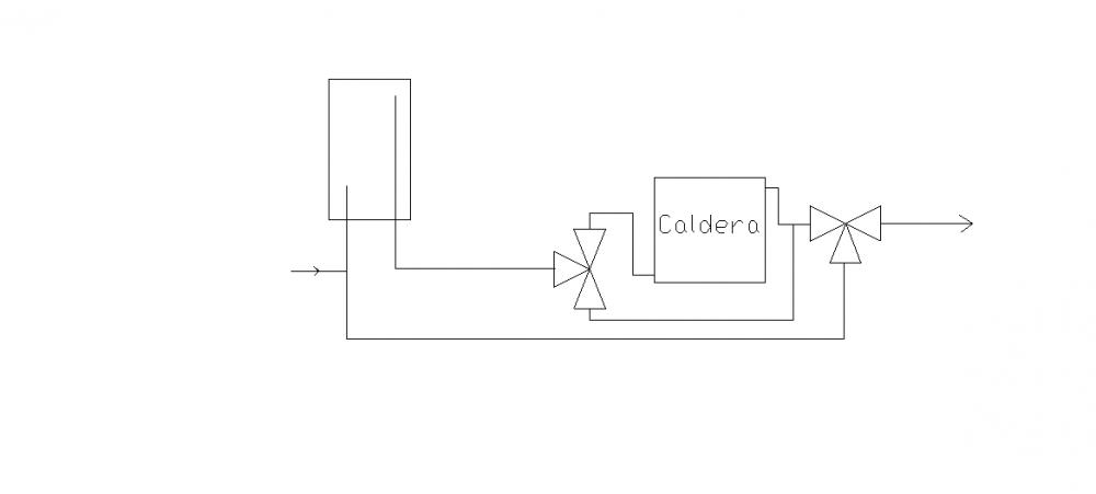

    Predeterminado Re: Separación FV de red y termo
    Buenas
    Disculpas por el retraso, por motivos ajenos (y en parte por esperar la famosa legislación) ha estado todo este tiempo el proyecto parado. Os cuento como va el tema y os consulto unas dudas
    Dadas las pegas al autoconsumo; de momento nada de inversor. Instalación exclusiva para ACS. Es una pena no poder aprovechar los excedentes en verano. Quizá en un futuro no muy lejano cambie la legislación... lo mismo vemos las guillotinas en las plazas.
    Como dato de partida: Termo de 150 L.
    En el recuadro muestro las necesidades térmicas estimadas.
    Entiendo que de abril a septiembre tendré más de 5 HSP. Por tanto quiero calentar los 150 litro de 12,5ºC (temp media del agua en esos meses) a 47,5ºC en 5 horas
    Q = M x Ce x Δtº ; 150 Kg x 4,18 kJ/kg ºC x 35ºC = 21945 kJ (5250 kcal)
    P = Energía / tiempo
    Como 1 hora 3600 s ; en 5 h > 21945 / (3600 x 5) = 1,22 kW
    Nota: El agua podría estar a 45ºC, pero le doy 2,5ºC de margen por no calcular perdidas.

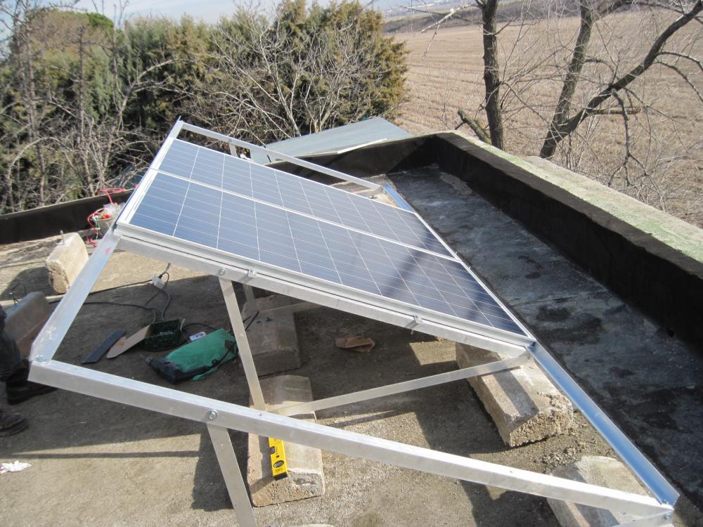

    Mi idea original era un termo de 1800 W (29,4 Ω). Conectado a 8 módulos en serie de 240 Wp; Vmp 29,1 Imp 8,21 A . Lo que supondría que para condiciones STC, R int 29,1 / 8,21 = 3,54 Ω, al ser 8 módulos 28,35 Ω. Muy parecido a los 29,4 + 0,46 (R de cables) 29,86 Ω
    Finalmente me tengo que adaptar a un termo de 1500 W > 35,27 Ω + 0,46 = 35,73 Ω
    Aquí primera duda: ¿Puede merecer la pena / ser necesario cambiar la resistencia (convertirlo en 1800 W) ? El coste parece que sería alrededor de 100 €.
    Entiendo que en caso de mantenerlo como está:
    Los módulos no trabajarían en el punto de máxima potencia (en principio no es problema).
    Por una parte, al ser la resistencia mayor, mientras no demande más I de la que pueden suministrar, la tensión será algo mayor (me desplazo hacía la derecha de la curva) ¿correcto?
    Por otra tendré que tener en cuenta la disminución por temperatura.
    Con estos condicionantes, Coef t Voc 0,32%ºC, creo que tendré en función de temperatura entre 231 y 256 V (he considerado 33 V a 25ºC y una temp de célula 20º + de temp ambiente).
    Por este motivo, tensión demasiado alta, he pensado poner solamente 7 paneles. Entre 224 y 202 V (1427 y1162 W). No creo que influya mucho, al ser menos de 1200 W solo por encima de 35ºC de temp ambiente.
    Por tanto: Termo como está (1500 W) y 7 módulos.
    -¿Algún error grave?

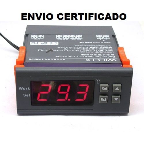

    Por otro lado, el termo dispone de un termostato que usaré para la alimentación FV. Quiero añadirle otro para alimentarlo con la red mediante reloj (a menos temperatura). También añadir un termómetro.
    NOTA: un relé conmutador bipolar en estado de reposo da paso a FV, cuando mande el reloj (de madrugada) desconecta FV y da paso a la red.
    -¿Alguna idea para añadir termostato y termómetro?
    He pensado en la tubería de salida (22 mm) colocar una “T” y con un tubo fino currarme una vaina para alojar bulbo del termostato y sensor del termómetro.
    Gracias por aguantar el tostón.

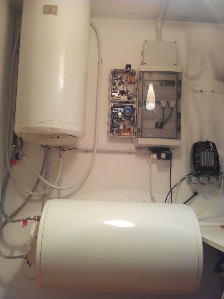

    Mira a ver si en el mismo agujero donde ahora está alojado el bulbo del termostato del termo, te cabe otro bulbo o sonda. Yo lo tengo así. En el mismo agujero lleva el bulbo del termostato original, el del termostato de seguridad y la sonda del nuevo termostato/termómetro.
    albertin_omt está desconectado Forero
    sep 2009
    148
    Ni se te ocurra usar el termostato del termo para conectar/corta la energía en CC de la FV al termo. Lo quemas el primer minuto ya que va hacerte arco fotovoltaico y te lo chamusca ya que las chapitas son muy finas y están muy juntas: te lo digo por experiencia .
    Tienes que usar un relé externo de los gordos para manejar la CC, comandado por el termostato.
    Respecto a la potencia idonea del termo según la FV, si no lo tienes ya, te recomiendo termos del tipo FAGOR o similares, que llevan dos resistencias independientes, puedes elegir resistencias de 600w a 1200w, seleccionar conectar o desconectar una de ellas desde el exterior (por lo menos mi Fagor) y lo mejor de todo es que cuestan 11€ las de 1200w.
    Para monitorizar las temperaturas de los dos termos (entre otras cosas) uso un emonTX con unas sondas DS18B20 que son super pequeñas y se introduce con su cable (tres hilos) por el esparrago de la sonda de temperatura del termostato hasta el fondo y no hay que modificar nada. Lo bueno es que es bastante barato (unos 60€), muy flexible para programar reles según temperaturas, horas, añadirle acceso desde internet a graficos, etc. Lo malo es que hay que controlar algo de electronica y programación.
    Creo que la única solucion para añadir una sonda para segundo termostato/termometro es introducirla por el esparrago interior de la sonda de temperatura, sin tener que romper nada claro.
    Si "animo de desanimar" la opción de alimentar en CC un termo directamente la estudié muy mucho pero al final no la monté por el tema de la seguridad. En CC no hay diferenciales para el público de a pie y la toma a tierra tampoco es muy de fiar. En diversos post se ha hablado de reducir la tensión de las placas combinandolas en paralelo y referenciando su punto intermedio a masa hasta bajar a los 60v... buscalos para más información. Sin un buen sistema puedes freir a alguien en la ducha con la potencia de la que hablas.
    También puedes instalar un vigilante de aislamiento, que cuesta unos 300€. Por poco más me pillé un inversor y a correr...

    Superada la etapa más difícil (adquirir los materiales) la instalación ha sido comenzada. Una semana de lluvia la ha retrasado.
    Cuando tenga datos de funcionamiento comentaré. Gracias de nuevo por las aportaciones (la parte de control y medida no la tengo del todo decidida, si surge alguna duda os consulto)

    He estado probando como calentaba los 150 litro sin consumo en un día soleado. En la tabla están los datos.
    Agradecer todas las aportaciones que ha habido, especialmente a carlos6025 y albertin_omt  . Finalmente, siguiendo vuestras recomendaciones sustituí el termostato de origen (tipo vaina) por uno de bulbo y la pequeña sonda ( NTC 10 K) de este controlador de temperatura ( termómetro y termostato)
    Seguiré haciendo pruebas y seguimiento.

    Veo que has aportado 7,7Kwh y ha subido la temperatura de 10 a 52º de 150l, dentro de lo normal. Necesitaras apoyo de la red ya que este invierno está siendo muy oscuro creo (este es mi primer invierno FV) y hay muy poca producción.
    No se cuantos sois en casa pero con 150l igual andáis un poco justos. Nosotros somos 5 y 100+100l a veces los gastamos todos. Te recomiendo poner otro en serie si puedes e ir calentando con la FV primero uno y despues otro, te mando una foto de cómo lo tengo montado yo.
    También te mando las graficas de calentamiento del termo 1 (en rojo) con los excedentes (en amarillo) del 19 de febrero, que hizo bastante sol, pero no lo suficiente todavía para calentar un solo termo con los excedentes.

    PREVIO
    Un matiz que olvidé comentar:
    Las temperaturas están tomadas en la parte de abajo del termo. En la parte de arriba (midiendo en chorro de agua) son en torno a 5º superiores*. Con lo que la producción se puede considerar 8,58 Kwh.
    * Estas medidas son validas cuando no hay consumo, en el momento que entra agua se desvirtúa (mide la temperatura del agua de red hasta que pasa un tiempo y se equilibran)

    Está configurado para acumular con FV hasta 63º (58º medidos abajo). Mediante un reloj programador semanal, cuando sea necesario, aporta la red hasta 45º (40º medidos). La idea es ajustar esos refuerzos a la hora de consumo. Lo está estudiando mi “cliente”; posiblemente de lunes a viernes de 18 a 20 H y los fines de semana de 7 a 9 H (quizá por la tarde también sea necesario).
    Esto me hace enlazar con lo siguiente. En casa de mis familiares/clientes son 4. Creo que 150 L son suficientes, pero se rentabilizaría más la instalación con más capacidad. Para compensar días soleados con nublados. Coincido contigo en que la forma ideal es poner otro termo en serie, dando prioridad a uno. Lo había pensado para otras posibles inst.
    Con el tiempo hay que estudiar que hacer con los excedentes, que buena parte del año serán importantes.

    Por otro lado, no entiendo la relación que estableces entre la térmica y la caldera de leña. Entiendo que tanto en caso de calentar con FV como con un colector térmico, lo que necesitas es una caldera modulante. Como no es el caso de una caldera de leña, creo que lo que tendrías que hacer (con independencia de fv/térmica) es montar un sistema que consiga ese efecto.
    Algo parecido a esto:
    La primera válvula de tres vías sería “desviadora” y la segunda “mezcladora”. Esta segunda es obligatoria por seguridad (en previsión de muy altas temperaturas).

    Enhorabuena, Dpsol2. Quiero comentarte varias cosas. Si te ha ido bien seguir los consejos de carlos6025, Hleptomane, Eloisa McAndrew, … y has conseguido lo que querías, ahora deberías de hacerle caso a albertin_omt, y colocar un segundo termo eléctrico y además, tal como él te indica, con dos resistencias.
    Tal y como ahora lo tienes funciona, pero podría mejorar. Necesitas incrementar la fracción solar de tu sistema. Tal y como está ahora, con la aportación solar, calientas el agua entre 45 ºC y 63 ºC, esto es, 63-45=18 ºC. O sea, que con la radiación solar, solo se eleva la temperatura del agua en 18 ºC. Con un segundo termo, serían 63 ºC – temperatura de entrada de red, y aquí, hay mucho más margen para el calentamiento solar. Al aumentar la fracción solar, también te preocuparan menos los sobrantes de energía.
    Necesitas bajar el valor óhmico de la resistencia del termo para hacer trabajar los módulos más cerca de su pmp. Un segundo termo, con las dos resistencias en paralelo, te lo permitiría. Ten en cuenta que tus módulos pueden entregar más de 8 Amp y en cambio, según tus datos, ahora solo llega a 6 Amp. Por cierto, tira a la basura tu amperímetro chino, y cómprate otro de buena marca . De la lista de valores de tu listado, sólo el primero me cuadra, todos los demás, deben contener errores. No puede ser que por una resistencia circulen corrientes distintas, cuando existe la misma tensión entre sus bornes.
    También es llamativo en tus datos, lo rápido que aumenta la potencia por la mañana, (módulos bastante fríos), y lo temprano que empieza a mermar la entrega de potencia. A las 14:30 horas, ya empiezan a decaer los valores de potencia entregada, y a esa hora el sol, está todavía bastante alto. ¿Quizá la orientación de los módulos, esté un poco desviada hacia el este?.
    Aprovecho la ocasión para hacer notar, que esta forma de entregar la potencia, cuando alimentamos la resistencia del termo con la CC directa de los módulos, me parece idónea para esta aplicación. Con esta forma de aplicar la potencia, (que por cierto, me recuerda mucho a la fase de absorción en la carga de baterías), incluso con los valores de los últimos registros tuyos, 16,8W y 2,4W, y aunque parezcan muy bajos,… ¡estamos calentando el agua del termo!. Según el registro de temperatura, cuando aplicamos sólo 16,8W, parece que el agua comience a enfriar, pero esto no es así, simplemente, se está desestratificando. Esto último indica, que el agua que está por debajo del nivel de lectura de la sonda, está más fría de lo que lees en la sonda, y por lo tanto, no deberías aplicar esos 5 grados de aumento que concedes, al nivel superior del termo.
    Resumiendo… Con un segundo termo, aumentarás la potencia aplicada y con ello, la energía cosechada, tendrás más autonomía de ACS, y puedes, si quieres, olvidarte del programador horario.
