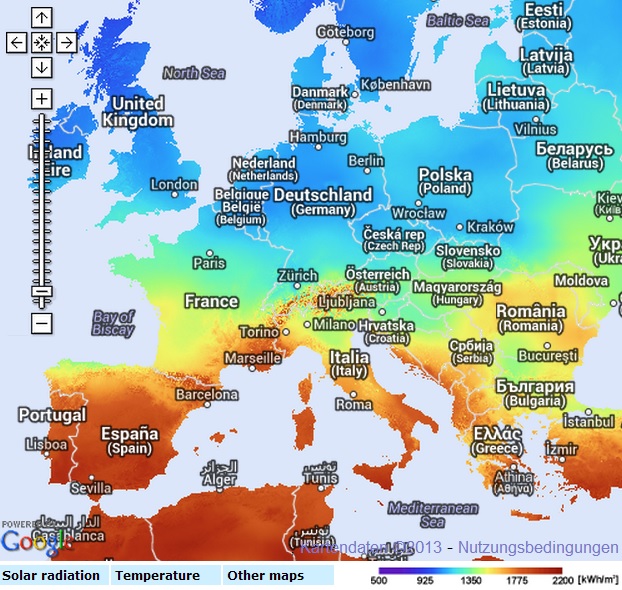

Hombre, aún en el País Vasco hace más sol que en Alemania y si sale rentable el autoconsumo en Alemania, pues en el País Vasco más en principio.
Pero claro, vamos a ver cómo sale el puñetero RD del balance neto, porque alguna pega (un peaje exagerado) pondrán que lo hace algo más inviable...Biblioteca básica de energía solar

Las horas de sol son una cosa, pero no es lo mismo tener una hora de sol a las 5 de la madrugada en verano que a la una en invierno. A las 5 de la madrugada (en Alemania los días en verano son más largos) no tienes tan buen ángulo que a mediodía y la misma hora de sol te da a lo mejor un 10% nada más. Mejor guiarse con el PVGIS, adjunto un mapa que muestra las irradiaciones en plano de módulo, contando con orientación sur e inclinación ideal para cada lugar.
