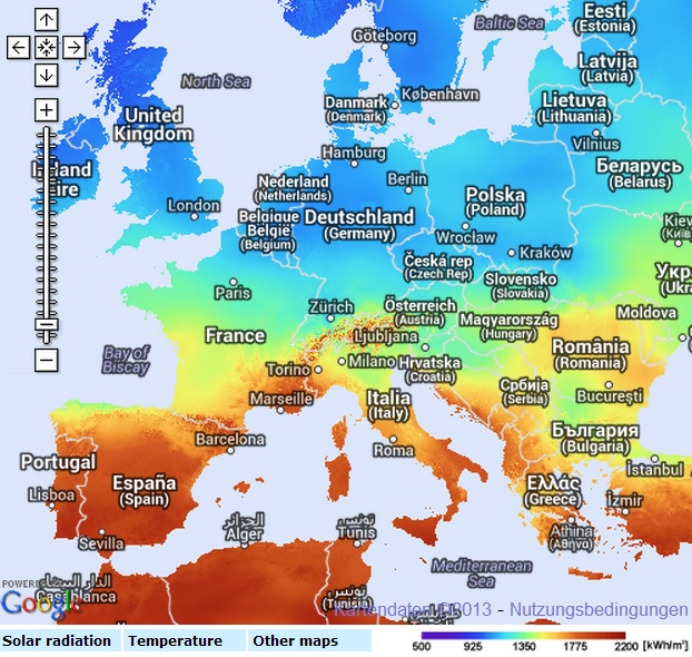

Las horas de sol son una cosa, pero no es lo mismo tener una hora de sol a las 5 de la madrugada en verano que a la una en invierno. A las 5 de la madrugada (en Alemania los días en verano son más largos) no tienes tan buen ángulo que a mediodía y la misma hora de sol te da a lo mejor un 10% nada más. Mejor guiarse con el PVGIS, adjunto un mapa que muestra las irradiaciones en plano de módulo, contando con orientación sur e inclinación ideal para cada lugar.
Archivo adjunto 7712
