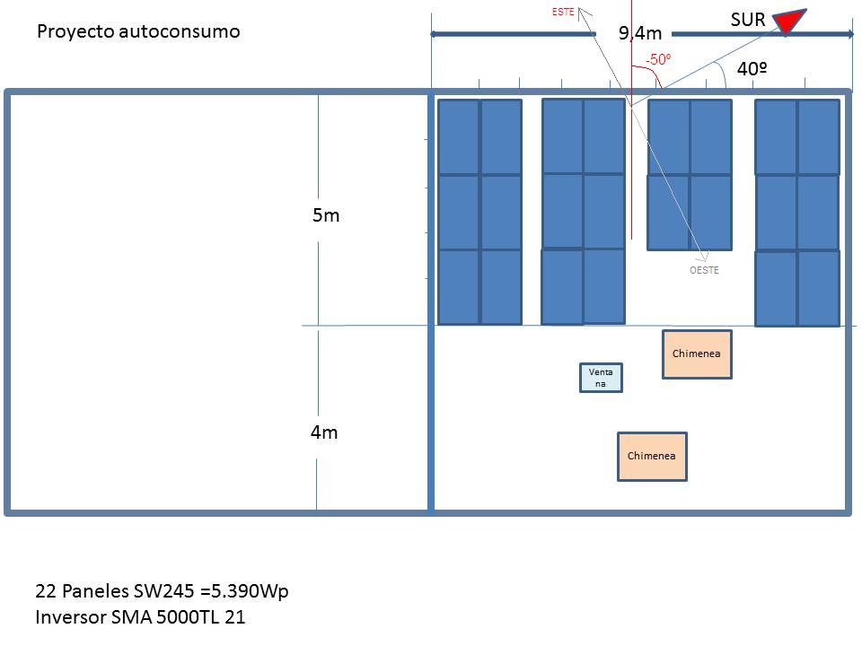

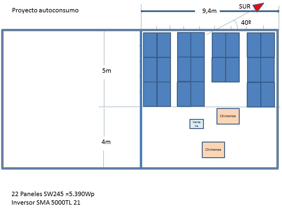

    Después de más de un año de leer en el foro y de investigar sobre FV,estoy casi decidido a instalar, el siguiente montaje en Vizcaya:
    22 Paneles de 245Wp -----------22 X 245=5390Wp.
    Inversor SMA 5000TL 21
    Un monitor solar-log 200 conectado a internet.
    Un medidor de consumo conectado al solar-log
    Cableado de CC de 4mm de sección
    Los paneles irán montados sobre cubierta inclinada 15º de teja árabe.
    Irian montados paralelos a dicha cubierta.
    La orientación del tejado es 40º SO
    Pero me surgen varias dudas:
    1ª ¿Sería posible conectar otro inversor SMA 5000 en paralelo en el futuro?
    2ª ¿Bastaria con conectar la salida AC en paralelo?, o algo más.
    3º Como sospecho que el balance neto podría ser un fiasco,
    4º ¿Como se puede implementar (en este sistema) un almacenamiento en baterias del excedente?
    Espero vuestra ayuda, Gracias.

    Lo vas a tener un poco chungo en invierno, con esa orientación (al SurEste y no al SurOeste), y esa inclinación de 15º.
    ¿Has comprobado la diferencia de producción con respecto a una orientación sur y 35º de inclinación?
    Podrías mirar los paneles amorfos si decides mantener esa orientación. Son más resultones ante una mala orientación.
    Sí, se pueden conectar Sb´s, y sencillamente en paralelo.
    Sospechas bien...
    Con un inversor de aislada/gestor de toda la instalación.
    ¿Has visto los equipos que aprovechan los excedentes para calentar el agua de un termo?

    Es una orientacion al SUR-OESTE 40º más que el sur puro, la perdida por desorientacion es el 6%.
    La pérdida por montar los paneles a 15º de inclinación seria 3%
    Total: 6% + 3% = 9% de pérdidas
    ¿esto es mucho? o se puede admitir.
    He visto los equipos que aprovechan los excedentes para calentar agua,pero me interesaria más la opción que comentas de
    inversor de aislada/gestor de la instalación.
    ¿Podrias ser mas detallado en esta opcion? ¿algun esquema o algo más concreto?
    Siempre asociado a la instalacion descrita en el primer post.

    Te vuelvo a decir lo mismo. Conforme está el plano hecho, los paneles van a tener una orientación al ESTE de -50º con respecto al sur, que se considera 0º.
    Según el PVGIS, las pérdidas que a mi me salen son otras:
    -Como no se exactamente dónde, he puesto Bilbao.
    -A 15º de inclinación y un azimut de -50º (hacia el Este), me sale una producción en Diciembre de 37,8Kwh/Kwp.
    -A 35º de inclinación y un azimut de 0º, es decir, totalmente al sur, me sale una producción en Diciembre de 53,8Kwh/Kwp.
    Es decir, de tenerlos como tu propones, a tenerlos a 35º y al sur, podrías ganar un (53,8-37,8)/37,8 x 100 = 42,3% de ganancia., que no es poco. Aunque solo en Diciembre.
    En el conjunto del año corresponde a una ganancia del 8,7%.
    Lo que tu veas, si te interesa más el mes de Diciembre o el resto del año. Es que es posible que en el verano te sobre producción, por eso te lo decía.
    Si es mucho o es poco...eso lo que tu veas, si valoras más la estética o la pasta de más que tengas que poner para igualar la producción.
    Lo del gestor, pues simplemente es un inversor de aislada, como el SUNNY ISLAND 5048, que se encarga de "fabricar" la red donde vuelca la producción el SUNNY BOY y donde cuelgan los consumos. Si hay más producción que consumo, el S.ISLAND los aprovecha para cargar baterias. Si hay mayor consumo que producción, es el SB + baterias las que proporcionan la potencia necesaria.
    Además, el SI está conectado a la red, para que, en caso de necesidad, coja lo necesario para poder mantener el servicio en caso de quedarte sin baterias. Incluso puedes hacer que se cargue baterias desde la red, aunque no es lo ideal.
    Es lo que se llama bus en alterna.
    En la web oficial de SMA puedes ver ejemplos.
    Lee los hilos de SKOLLY, que se ha hecho una instalación como tu dices, con baterias.

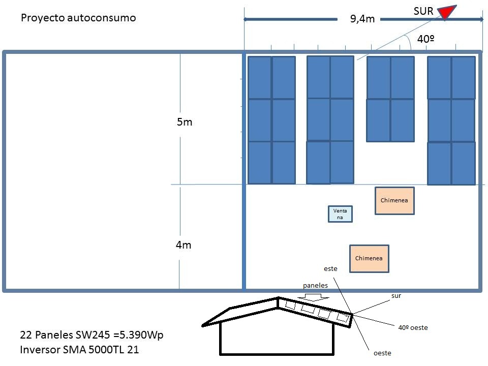

    Muchas gracias,pero no se si el primer grafico grafico da lugar a un malentendido,,mira a ver si con este dubujo de la casa,se ve mejor:
    La orienacion (del plano inclinado del tejado) esta a unos +40º AL OESTE. considerando el sur como 0º

    Ahhh!! vale vale, yo había entendido que las chimeneas y la ventana estaban en otro plano con orientación nor-oeste, y que los paneles estaban en otro plano, al sur-este.
    Lo tienes así, con las flechas indicando la dirección de la pendiente, vamos, con la dirección que lleva el agua cuando llueve
    Puesssss repetimos:
    -A 15º de inclinación y un azimut de 40º (hacia el Oeste), me sale una producción en Diciembre de 38,7Kwh/Kwp.
    Es decir, de tenerlos como tu propones, a tenerlos a 35º y al sur, podrías ganar un (53,8-38,7)/38,7 x 100 = 39% de ganancia., que no es poco. Aunque solo en Diciembre.
    En el conjunto del año corresponde a una ganancia del 7,6%.
    ¿las chimeneas te hacen sombra?

    Muchas gracias Carlos,dan sombra a las dos primeras filas (las mas cercanas a la cumbrera) pero a una hora muy avanzada de la tarde (8:30-9H) cuando el sol ya no tiene casi fuerza.
    ¿Por que lo dices?
