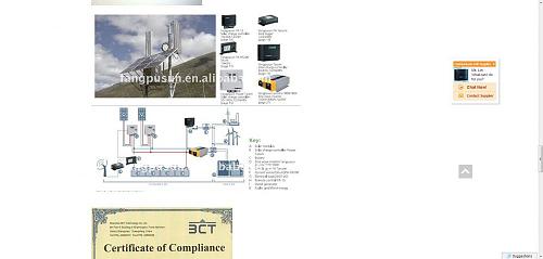

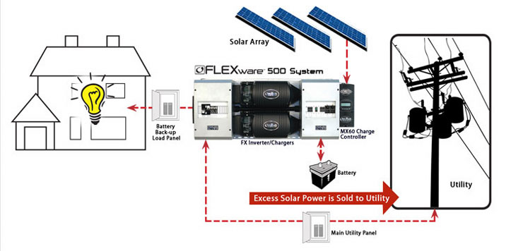

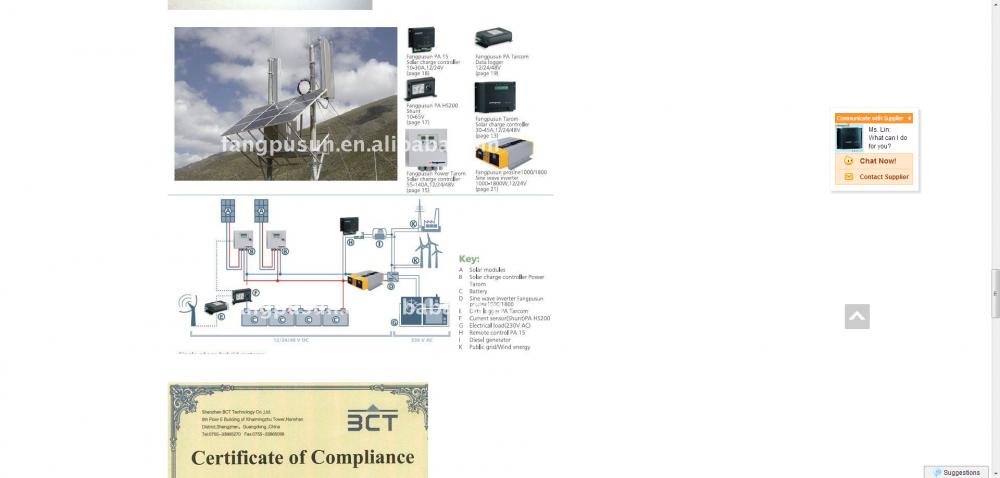

    buen día, aquí nuevamente,
    bueno sigo buscando una manera de tener un circuito híbrido (solar+red) con un banco de baterías como backup para cuando falle la red, cuando no haya sol.
    y me tope con este diagrama (archivo adjunto), podrían analizarlo y decirme si es lo que busco?
    adjunto link de donde fue tomado, se ve con mayor tamaño (ir casi al final de la pagina) http://www.alibaba.com/product-gs/70...ry_charge.html
    Miniaturas adjuntadas Miniaturas adjuntadas Que necesito para iniciar auto-consumo con inyección a la red?-sistema-hibrido-solar-backup-red-.jpg

    Predeterminado Re: Que necesito para iniciar auto-consumo con inyección a la red?
    Cita Iniciado por andersondiaz Ver mensaje
    adjunto link de donde fue tomado, se ve con mayor tamaño (ir casi al final de la pagina) Steca Tarom 245 Solar Battery Charge Controller - Buy Pwm Solar Charge Controller,Hybrid Solar Charge Controllers,Solar Charge Controller 24v 45a Product on Alibaba.com
    Antes de hacer nada lee esto.
    http://www.solarweb.net/forosolar/fo...ilagrosos.html
    OK, entiendo que no todo lo que brilla es oro. Mi intención aquí es saber si ese diagrama es posible ya sea con aparatos existentes, ya sean de marcas reconocidas.
    Aquí en mi país existe una compañía, Trace (AHORA XANTREX) que tiene un equipo para este fin. Tratare de conseguir más detalles, por ahora no lo he logrado ya que ellos no dan detalles hasta no asegurarse que es un potencial cliente (ose con el dinero suficiente, para la inversión), ya que el sistema cuesta unos 5000 dolares.
    ¿Te refieres a esto?
    Vídeos y animaciones Sunny Island. SMA Ibérica Tecnología Solar S.L
    Para que te hagas una idea,
    Veras, yo dispongo en este momento funcionando varios sistemas independientes, pero son cuatro los que afectan a directamente a mi casa.
    Primero, ventilación del sótano, 70wp directo sin regulador.
    Segundo, deshumidificadores del sótano, 1’7kwp sistema con baterías, regulador, inversor y electrónica de control.
    Tercero, iluminación, 1kwp, baterías, regulador más inversor
    Cuarto, “porchada” de 2.5kwp de microinversores enecsys conectados a la red publica.
    Como ves, tengo cuatro líneas y las cuatro son independientes.
    Como te dije antes, si lo que quieres es bajar consumo, pues microinversores “enphase” conectados a la red publica, esto siendo caro es mas barato que si se empieza a colocar baterías y no, no es muy caro y además es escalable en el tiempo.

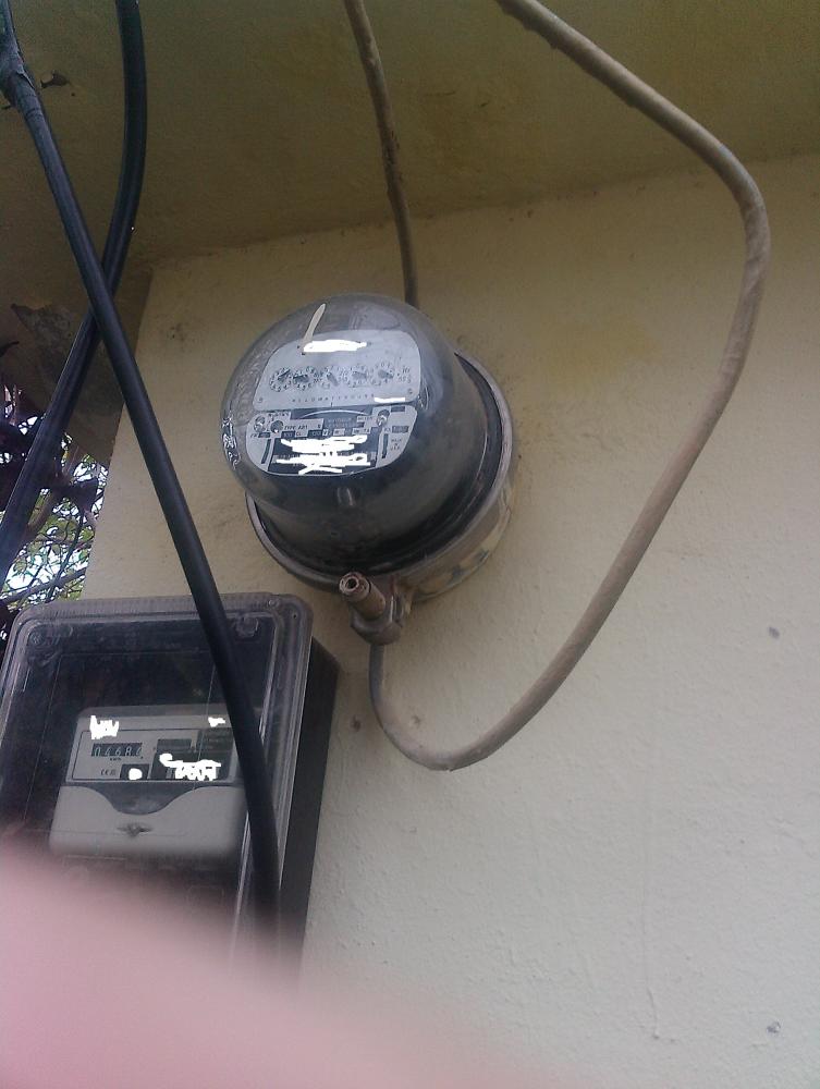

    hola saludos a todos,
    permitan me sumar otra pregunta.
    si tengo un medidor de el que se muestra en la foto (el que esta en la parte superior derecha)
    si tengo una instalación que envía los excedentes a la red, el medidor girara en contrario?
    descontando así mi consumo nocturno?
    Me temo que no, bastante es que no te cuente hacia delante como pasa aquí con los digitales de ciertas compañías.
    14.170
    Puede que si, hoy modelos que no tienen ese bloqueo.

    seguí mi búsqueda y ya di con lo que quiero, es un inversor outback que sirve para balance neto y como backup con baterías. para las emergencias cuando falle la red.
    por los asuntos del reglamento de medición neta, no puedo trabajar con paneles que fabrique yo. ya esto de la fabricación quedara como un entretenimiento. porque ya tengo un kit de celdas de 400 watts. pero con mira de ir por lo legar y poder tener contrato para medición neta. empezaré mi plan de ahorro para instalar un sistema profesional. la ley de energía renovables me libera de todos los impuestos si compro los equipos en el país y de todos los impuestos y aranceles si decido importarlo yo mismo (la opción que tomare, ya que actualmente, me puedo ahorrar casi 10mil dólares).
    Hola mjrosg!!
    eso sobrepasa mi consumo actual por mucho, pero no es lo que tengo ahora lo que quiero visualizar, son algunas cosas que no tengo y quiero tener.
    estuve leyendo el reglamento, y nos la compensan con créditos para el siguiente mes.
    si tengo créditos no consumidos al 31 de dic de cada año, la distribuidora tiene 20 o algo mas de días para decirme de que manera me los compensara (por lo que pude entender, los créditos de un año no pasan a otro al menos que yo lo acepte. si no acepto, deben pagar con dinero el valor del 80%, el resto lo conserva la distribuidoras para un fondo de inversión de desarrollo de comunidades rurales).
    aun me falta mucho por leer, pero hasta donde he leído me suena bien.
    no podría poner los enphase, ya que necesito un inversor que pueda manejar un banco de baterías como backup de emergencia.
    y creo que luego de lso enphase no puedo colocar otro inversor.
    algo como esto:
    Que necesito para iniciar auto-consumo con inyección a la red?-residential_grid_interactive_lg.jpg

    Buenas, en cuanto a lo que me has puesto lo veo pobre en el regulador, que menos que un FM80, si al final vas a ampliar si o si, joer que la FV es una droga dura y una vez que colocas la primera placas quieres colocar mas.
    En cuanto al inversor creo que es de tipo aislada y eso no se lleva bien con la red.
    Te iba a colocar todo un tratado de porque deberían de ser enphase lo inversores, pero no se si la electricidad aparte de ser intermitente es “limpia”, me da que si tienes cortes tendrás variaciones en el voltaje y en el “pulso” y con lo “señoritos” que son esto microinversores por exigencias de seguridad creo que no funcionarían bien y que lo mismo te interesa una aislada con vertido ocasional a la red.
    Entérate si la conexión que tienes que hacer a la red es “master” o “esclava”, no vaya ha ser que gastes en algo que no te va ha servir.
    ¿Qué consumo nocturno tienes?

    bueno esa gráfica es para ilustrar lo que necesito, que hasta ahora solo estoy claro que lo hace los outback, los xantrex hay otra marca que no recuerdo . este tipo de inversores son llamados interactivos (Grid Interactive Inverters) pueden verter a la red y si es necesario por un corte de energía de la red, manejar un banco de baterías como respaldo.
    ahora mismo mi consumo nocturno debe estar en alguno 1.3kw pero mi intención es llevarlo a a unos 30 kw dia.
    por lo que he leído , si fuera por mi trabajara con los enphase, pero no puedo tener un respaldo , que cambie automático.
    como comente antes, los cortes en mi área son escasos, y cuando suceden, no son por mas de 30 minutos o menos. el voltaje de mi área es muy estable en la noche esta en los 105 de 110 y la 220 en unos 215. de eso no tengo queja.
    dime significa conexión máster o esclava?
    tengo dos opciones: una el sistema que muestro en la gráfica.
    dos un sistema de inyección a la red con micro inversores, un un sistema alterno con un inversor con un pequeño banco de baterías para emergencia. para este ultimo caso mi intención es unir estos dos sistemas con un contactor (así le llaman aquí, no se ti tiene otro nombre) donde colocaría las dos entradas de corriente, y si falla la linea que esta en uso, automáticamente cambia a la otra, que en este caso seria mi linea del inversor con el banco de baterías. lo único que creo que en el momento que se reponga la energía de l red, tendría que cortar la luz del inversor manualmente para que el sistema cambie.
    puedes decirme cuales son los requisitos mínimos de los enphase?
