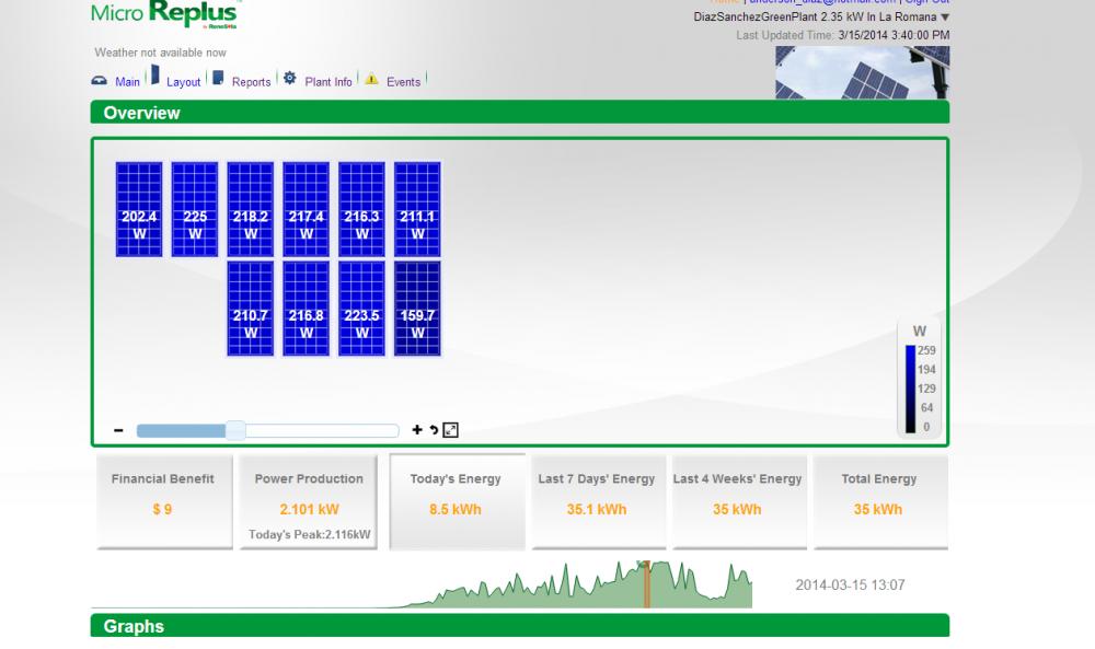

    Buen día , ya he puesto en marcha mi pequeña planta y quise compartir un una foto del pico del día. hoy ha sido un día bastante nublando y de momento los que se ha conseguido es por agujeros entre nubes.
    ayer me acerque los 12kw, y de no ser por lo cuatro paneles que están solo lo pasaba con facilidad, pues estos tienen sombra parcial hasta luego de las 2 pm.
    para que tengan algunos datos de la instalación:
    10 paneles solares marca TOPOINT 235 WATT + MICRO INVERSORES RENESOLA REPLUS 250A ( a pesar del nombre del modelo la etiqueta dice que son máximo de salida 220 a 225)
    que les parece?
