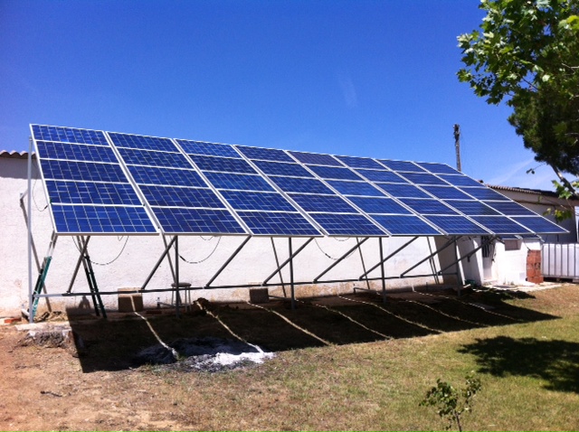

    Tengo 4000W en placas instaladas y estas entran en 2 grupos iguales a un Sunnyboy 4000, pero uno de los grupos siempre da 0.4 o 0.5 A mas que el otro. ¿ A que se puede deber ?
    Tienen la misma inclinación y son todos los paneles iguales y no hay sombras. ¿ Puede ser que algun panel de los de una de las series este "averiado" ? o es que siempre hay pequeñas diferencias entre paneles y es normal.
    Se me olvidaba comentar que la intensidad máxima de las placas es 5.8A, por lo que 0.5A supone como mínimo aprox. un 10% de total
    Miniaturas adjuntadas Miniaturas adjuntadas Diferencia de produccion entre 2 grupos de placas iguales  ¿ a que se puede deber ?-foto1.jpg

    A lo mejor es una tontería lo que voy a decir.
    ¿Es posible que ese pino absorba parte de la radiación difusa a uno de los string?
    ¿Has probado intercambiar los string en el S.Boy?

    prueba a cambiar las entradas de los dos ramales al inversor a ver si sigue la misma perdida y descartas que sea que un mppt es mas eficaz que el otro. Y si no pues te tocara ir midiendo placa a placa del ramal donde te caen esos 0,5 A hasta dar con la traidora.

    El arbol que se ve a la derecha de la foto ( que no es un pino ), ya no existe. También hay un pino, pero ese solo da sombras en verano a primera hora y como en verano sobran KW, pues de momento se queda en su sitio.

    A ver si nos entendemos. Simplemente es intercambiar los dos string. Las placas que tienes en el string A, las desconectas y las conectas en el B. Y lo mismo con las placas del B, las desconectas del B y las conectas al A.

    La distancia de cableado de los dos strings? Si conoces a alguien con una pistola termográfica... Q t mire a ver si hauy algún punto caliente. O también puede ser que haya algún panel del string afectado, que tenga algo de suciedad y tape parcialmente una célula.

    Para mí todo lo hablado puede ser pero los módulos son todos de la misma potencia real, es lo que pone detrás del panel o te han dado las caracteristicas de cada uno de ellos, puede que tan solo sea que una entrada los módulos sean mayores que la otra.

    Supongo que tienes al menos un panel que está algo limitado en cuanto a la corriente. Lo mejor es tener los paneles clasificados por su corriente Imp, para ello normalmente dan unas pruebas flash con los paneles; aunque, en muchos casos los valores de un lote son tan parecidos que no importa mezclar los paneles como quieras.
    De momento, prueba cambiar las entradas para descartar que se trata de un error del inversor y si ves que no es eso a comprobar intensidades de cortocircuito (Isc).

    Vuelvo con este tema. Encontré un ratillo un día por la noche para tocar con mas seguridad y he cambiado la conexión de cada grupo a la otra conexión y se confirma que ahora el grupo que da menos intesidad es el otro, por lo que supongo que es alguna placa la culpable del problema
    ¿ Pasos a seguir ahora ?

    Comprobar tensión en vacío (Voc) y la intensidad en corto-circuito (Icc). Y comparar entre ellos a ver si encuentras diferencias notables.
    Todas con la misma irradiación (en lo posible, misma inclinación/orientación y misma hora y mismo día, sin nubes) y, por supuesto, sin sombras.
    Un solo panel no tiene peligro que te "pique".

    Sí. Siempre que el tester soporte la Icc de la placa. Normalmente soportan 10 amperios, por lo que debe funcionar sin problemas.
    Cuidado con los arcos que se forman, aunque sea una sola placa, pues te puede quemar las puntas del tester y los conectores. Por un par de veces que hagas arco no va a pasar nada, pero continuamente...al final las puntas se quedan chungas. Hay que soltar la unión de forma rápida para que el arco dure lo mínimo posible.
