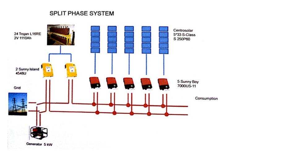

    buen día, por aquí ando nuevamente con unas pregntaQue necesito para iniciar auto-consumo con inyección a la red?-580297_586238771441666_1704206043_n.jpg
    continuando con mis inquietudes anteriores, he seguido investigando y por lo menos en los que tiene que ver con tipo de paneles inversores y las estructuras de instalación, según yo, ya voy bien avanzado.
    pero sigo con mis dudas cuando se trata de si solo usar los micros inversores (son mi opción #1) o usar los llamados híbridos (mucho mas caro y un tanto menos eficientes).
    usando la opción de los micros, he pensado usar un sistema paralelo con un inversor para usar como backup en caso de emergencia, ya sea con algún tipo de transferí o como se llamen.
    en ese camino me encontré con esta configuración propuesta por una compañía local a una industria cercana.
    y veo que tiene algo de similitud a lo que yo estoy pensando, pero mi gran pregunta es:
    se puede hacer esa configuración usando micros inversores y a la entrada un inversor para el backup de emergencia?
    otra inquietud es ver como me ayudan a entender un poco estos datos y como los podría aplicar a una instalación de 4 paneles de poly de 250w. para saber la producción supuesta a obtener.

    Tu lo que necesitarías es algo como esto: Solar Inverter | the PowerRouter
    Pero antes de nada convendría saber que red tienes en tu casa, porque si tienes 110V/60Hz como en la mayoría de sitios de República Dominicana nos podemos ir olvidando de la mayoría de inversores del mercado, ni este, ni el enphase ni gaitas.

    mmm, bueno la red aquí es la misma red que se usa en Estados Unidos y en Estados Unidos usan los enphase y casi todos los micros e inversores de marcas reconocidas tienen salida de 220v. no soy electricistas pero según lo que se, la red 220v se le puede solo tomar un potencial y dejarla en 110v. incluso hace dos días en la casa de mi madre se cambio la red de 110 a 220 para encender un aire acondicionado a 220 y alimentar la casa a 110. dame por favor mas detalles de por que entiendes que no funcionaran los enphase.

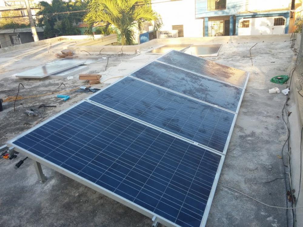

    Que necesito para iniciar auto-consumo con inyección a la red?-102977894.jpgbueno por aqui nuevamente, saludos a todos.
    al final opte por una instalación conectada a red con micros inversores, en el día de ayer inicie con la ayuda de un amigo, la instalación, iniciamos después del medio día, y en lo que entendíamos la instalación de los rieles de montaje y la falta de herramientas adecuadas, se nos fue la tarde y solo instalamos 4 de 10. son paneles de 235watt con micro inversores replus-250a.
    tengo un amigo electricista que me ayudara conectar los cables al circuito de la casa, pero el no tiene experiencia en estos asuntos solares, por lo que si es posible necesitare de su ayuda para saber que componentes me hacen falta.
    hasta ahora solo tengo los micro, los paneles y el cable de cobre para colocar la tierra entre micros, paneles y la red que va a la casa.
    se que necesito un breaker y un sistema manual para corla el suministro de los paneles si fuese necesario.
    entonces ahi es que necesito de su esperiencia ( si es correcto que solo eso me hace falta, y de cuantos amperes debe ser el breaker o los breaker).
    espero me puedan ayudar a completar el sistema, pues quiero tener los materiales faltantes para continuar el próximo sábado.

    Perdona la intervención, pero se llaman placas solares porque supuestamente deberían estar expuestas al sol. Lo digo porque en la foto parece que están completamente a la sombra (aunque puede que sólo fuera a últimas horas de la tarde). También parece que hay un vallado justamente enfrente de las placas que les va a hacer bastante sombra.

    Si, tome en cuenta la ubicación, esa foto fue tomada cerca de las 6 de la tarde, el día estaba un poco nublado. El sol nos pasa casi justo arriba, en esta temporada esta un poco mas bajo (hacia el sur) pero para marzo lo tendré casi en la cabeza. de toda forma estoy en fase de prueba y podría retirarlos mas al centro del techo.

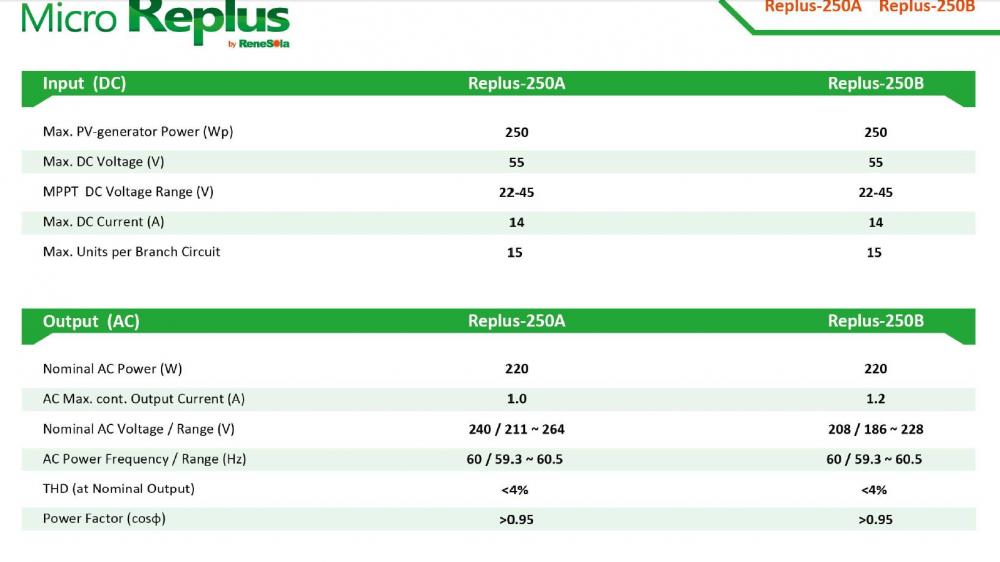

    aqui los datos, es a 220v, tengo red a 220v pero esta rebajada a 110 en la caja de braaker de la casa para las cargas 110.
    dice que el maximo de micros en una serie es de 15 unidades.

    Que necesito para iniciar auto-consumo con inyección a la red?-cam00012-1-.jpg
    así va el proyecto,
    vi que en el manual dice que un térmico de 15 (no conseguí a 15 por lo que estoy usando uno de 16)
    una pregunta este tipo de instalación necesita algún tipo de fusible?

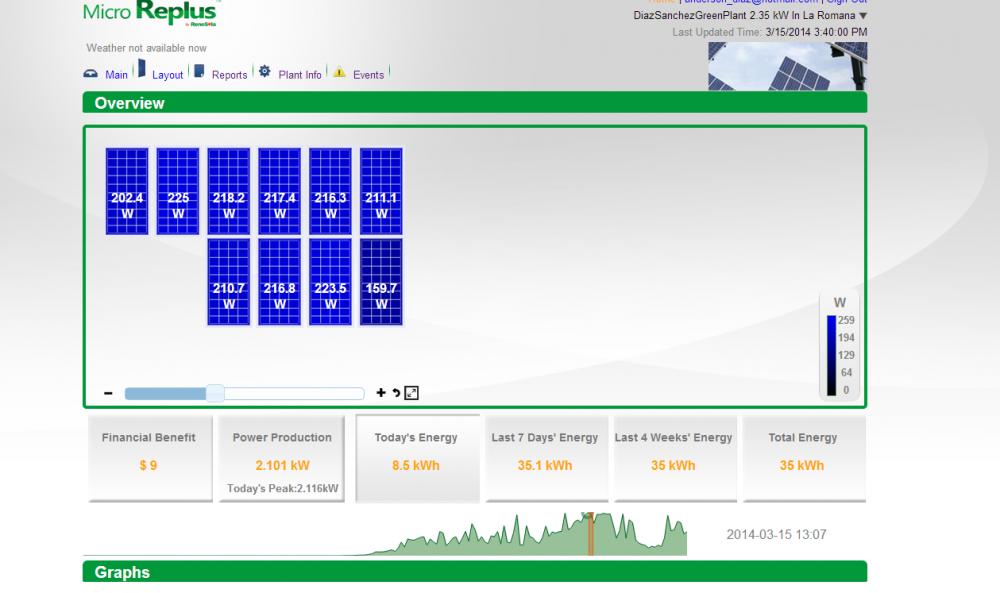

    Buen día , ya he puesto en marcha mi pequeña planta y quise compartir un una foto del pico del día. hoy ha sido un día bastante nublando y de momento los que se ha conseguido es por agujeros entre nubes.
    ayer me acerque los 12kw, y de no ser por lo cuatro paneles que están solo lo pasaba con facilidad, pues estos tienen sombra parcial hasta luego de las 2 pm.
    Que necesito para iniciar auto-consumo con inyección a la red?-1.07-pm-15-marzo-2014.jpg
    para que tengan algunos datos de la instalación:
    10 paneles solares marca TOPOINT 235 WATT + MICRO INVERSORES RENESOLA REPLUS 250A ( a pesar del nombre del modelo la etiqueta dice que son máximo de salida 220 a 225)
