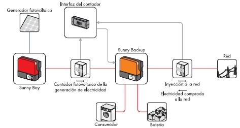

    Predeterminado Re: Sistemas para evitar inyectar a la red.
    Este esquema del Sunny Backup se explica por si solo, quizá se pueda adaptar (software?) para que si la energía suministrada por los paneles es inferior al consumo, mande cargar baterias.
    Quizá un poco mas limitada en cuanto al uso de energía sobrante, pero tendriamos un sistema de back up.
    Nombre:  BackUpSchema.jpg
Visitas: 1654
Tamaño: 34,4 KB
