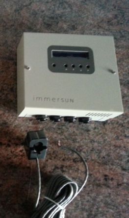

    Han llegado los reyes

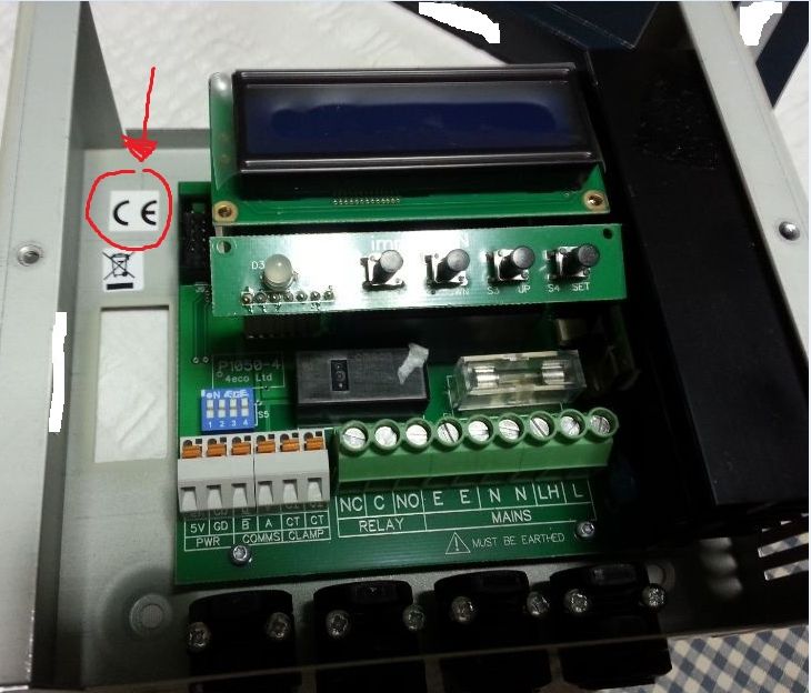

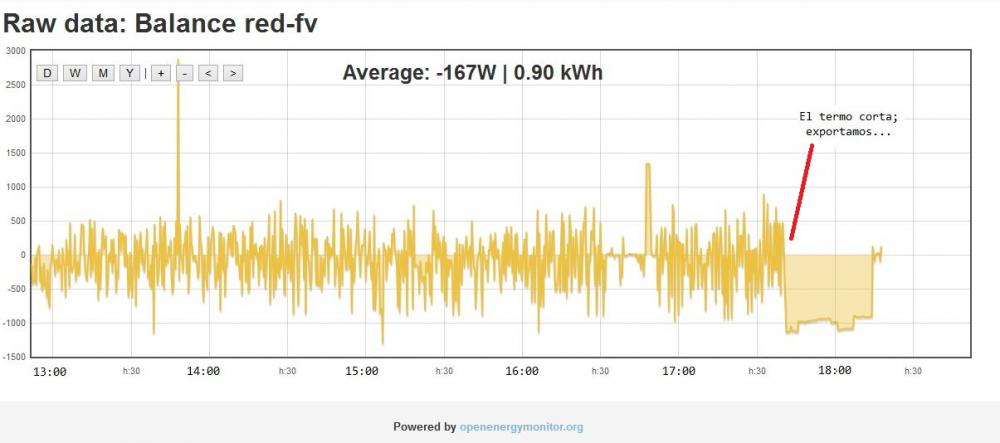

    Supongo que estareis ansiosos porque os diga algo,sin embargo el tiempo no acompaña.
    No obstante os dejaré algunas impresiones.
    Durante el día el de ayer practicamente estubo siempre nublado,la produción daba picos de 700w-800w y bajaba a 400w.Aún así se adaptaba a las circunstancias,y desviaba el excedente al termo,en el display se puede ver la cantidad que esta metiendole al termo y tambien la cantidad de energía desviada.
    Hoy tenemos nubes y claro,mas bien nubes...el caso es que subimos la produccion por momentos aa los 1900w y responde perfectamente.A estas horas lleva desviados unos 1700w aproximadamente.
    En cuanto a la configuración.
    Pues apesar de estar en inglés es muy sencilla,una vez conectado la carga,la entrada de alimentación y la pinza.Procedemos a encenderlo,y tan solo debemos hacer lo que nos indica en pantalla.Basicamente,hace un chekeo a la carga,luego debemos apagar el inversor ( de este modo detecta la direccion del consumo ) y listo,tan solo nos quedaría configurarle la fecha y la hora.Con esto ya tendríamos el funcionamiento básico.Luego podríamos entrar en opciones avanzadas como para por ejemplo programar encendidos del termo a su maxima pontencia a determinadas horas,por ejemplo para en días con poco sol,guardar durante el día los excedentes y luego durante la noche terminar de calentar el agua para tenerla disponible por la mañana.
    Funcionamiento.
    Pues pienso que se basa en algo muy similar al cubo de energía,realmente no se como pero según veo en las gráficas del openenergymonitor la direccion de la corriente varia constantemente,la cual se hace visible en la rueda del contador que entra en un estado de tembleque.Faltaría saber si la tendencia final es a una exportación cero,que es una de las partes que nos interesa.No puedo evaluar actualmente de cuanto estaríamos hablando,sin embargo la sensación me dice que algo exporta,aúnque sea poco.
    Veremos que dicen los resultados.
    Por otro lado,no he notado ningún tipo de ruido ni cosa rara en los aparatos electricos,tengo principalmente iluminación por led y bajo consumo,apenas tengo un par de bombillas incandescentes y de momento el poco rato que las he encendido no he visto nada raro.
    No tengo posibilidad de ver si mete otro tipo de ruido,pero arrimandole una radio de las de toa la vida no se escucha nada raro
    Por otro lado decir que el acabado es infinitamente mejor que el del Zerobox,el cual viene en una caja de plastico,mientras que este trae caja metalica la cual es mas adecuada para ayudar a disipar el calor que pueda originarse.No se cual será el resultdo con el paso del tiempo entre el disipador y el plastico.
    Posee diversar opciones de conexión .podrían ponerse varias cargas o incluso varios Immersun en cascada (maestro-esclavo) tambien posee un conexion para datos y un salida de relé NC y NO.
    Hasta ahora es lo que os puedo aportar al respecto.
    Adjunto una foto,he borrado numero serie,titulo de un libro que salio en la foto y os señalo una pequeña diferencia:Ettiquetado CE,algo que no aparece por ningún lado en el Zerobox.
    pd,en la foto se vé la botonera suelta,viene así para el trasporte.Simplemente es colocarle dos tornillos.

    Bueno al final ha abierto el día y debo decir que por la mañana abriendo el grifo el agua salia templada,no puedo precisar temperatura pero abriendole a tope y solo al agua caliente se notaba templada.Mas bien tirando a fria.
    Pues el termo ya ha cortado al alcanzar la temperatura estipulada,segun el display del immersun se han desviado al termo unos 5,369kwh.
    Adjunto graficas,y un zoom de la misma x minutos.

    He de decir que el rato que ha funcionado el Zerobox lo ha hecho bien,vaya.No se que configuracion le habran metido pero aparentemente esta vez han tenido suerte y la confi se adapta a mi contador.De momento tampoco he notado nada raro con el Zerobox.
    No tengo nada en especial contra el Zerobox sino me duele que se comercialice algo con otro nombre,y aprovechandose del trabajo que otra persona ha puesto gratuitamente al alcance de todos.Puedo entender que se cobre por hacer el trabajo aquines no sepan hacerlo,pero no vendas otra moto,mas aún cuando en ningún lado se menciona nada de como configurarlo.Te lo entregan así sin mas pero habrá casos y casos y el cubo de energía no será igual para todo el mundo.Esto no se menciona en ningun lado.
    Por otra parte si sucede algo prefiero tener un equipo que cumple la normativa CE y no algo hecho en casa.

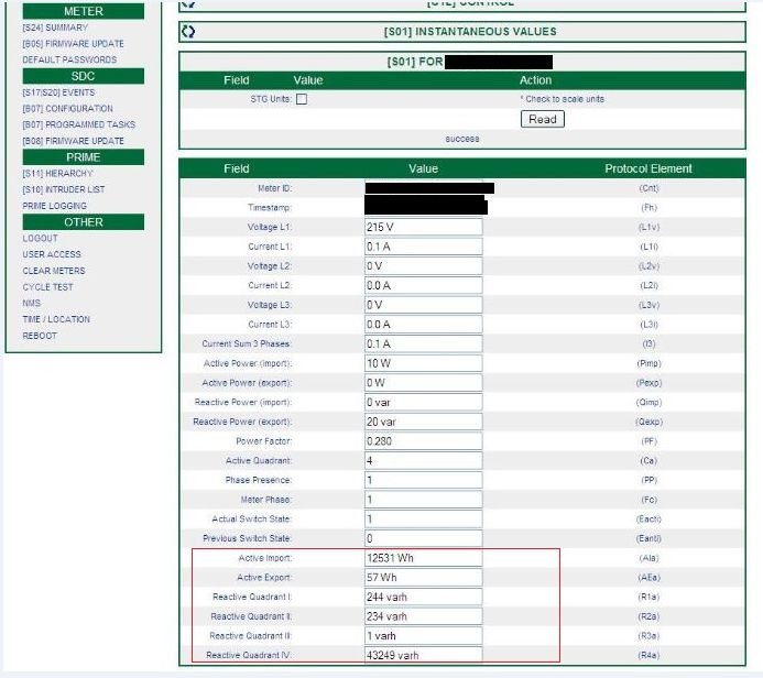

    En su día trabajé configurando los concetradores en los centros de trasnformación.Desde el concentrador ( estarias dentro de la intranet de la CIA ),se podía aceder a todos los contadores que cuelgan de ese transformador,entrabas en uno de ellos y entre otras cosas se podia ver el consumo en tiempo real.Por eso se dice que es una invasiona la privacidad;con estos sabran nuestros habitos diarios,a que hora te levantas,hasta que hora ves la tele.....no se limitan a simplemente sumar tu consumo.
    Adjunto:
    Captura de las medidas que se pueden ver,casualmente se ve algo como exportado:
