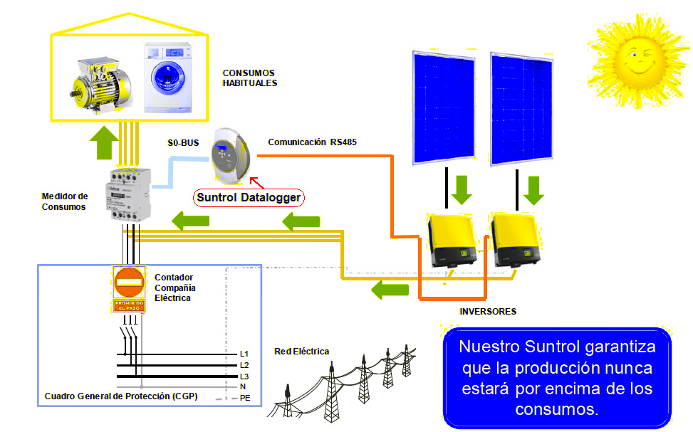

    Se que hay varios sistemas para evitarlo. Mostraré alguno que yo conozco y espero que mas gente colabore y entre todos saquemos las mejores opciones.
    Aquí va la primera, sacada de Autoconsumo fotovoltaico por Balance Neto, Información General
    El suntrack datalogger "regula" la energía que nos dan los inversores para ajustarla al consumo.
    Sistemas para evitar inyectar a la red-sistema_autoconsumo_sin_inyeccion_red.jpg

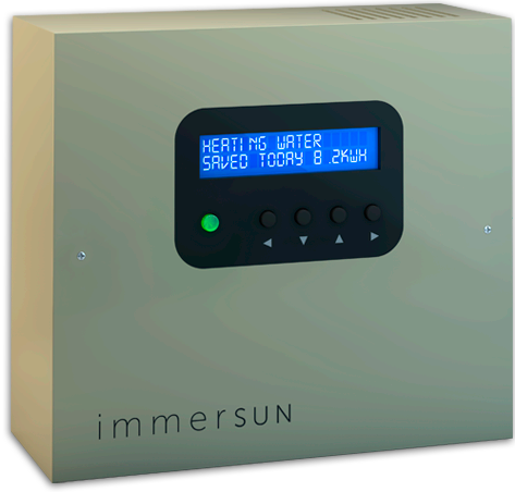

    Y aquí la ultima, de la que acabo de enterarme hoy, gracias a josef111, se llama immersun en mi opinión muy interesante, porque permite usar el 100% de nuestras placas, ya que controla la energía que consumimos y la que sobra progresivamente vía detector en uno de los cables de acometida de la casa, lo manda a una resistencia con esa misma progresividad, si te sobran 200w, ...pues 200 manda al termo, si te sobran 1000 pues 1000 que manda al termo, si no te sobra nada, pues nada que manda, si el termo llegar a corta por temperatura, activa un segundo relé por donde pasaría ese mismo excedente y calentaría una segunda carga, por ejemplo una estufa del media mark de 20 euros, un calentador de jarra de agua, etc.
    Nombre:  immersun-v1.png
Visitas: 6255
Tamaño: 74,9 KB
    Se calibra apagando todos los consumos de la casa ( incluido inversor de FV) , en ese momento pones una carga de unos 20-40w digamos una bombilla, y calibras el immensun a 0, el entiende que en ese momento la carga es cero.....cada vez que sobrepases ese umbral de carga que pusiste, derivará ese vertido a la resistencia por PWM.
    Bueno ya digo, de lo anterior me acabo de enterar gracias a josef111, preguntadle a el si teneis dudas.

    Ya he estado mirando el Immersun y es fundamental tenerlo. Espero que pronto se comercialice en España o alguien lo fabrique.

    Yo ando detras de esto, y la verdad es que la solucion de Inmersun me parece maravillosa, aunque el enlace que ha dejado esta roto, voy a buscar información a tope sobre su funcionamiento.
    Como dices, la solucion es perfecta, siempre que tengas donde volcar el excedente de energía, es decir, un termo de agua con una resistencia mayor a la potencia de placas instalada, y sobretodo con una cantidad de agua "pendiente de calentar" que pueda estar 4-5 horas absorviendo la potencia total, para no inyectar nada a la red.
    A ver si encuentro donde lo comercializan, manuales de usuario/instalacion y las caracteristicas tecnicas y requisitimos.

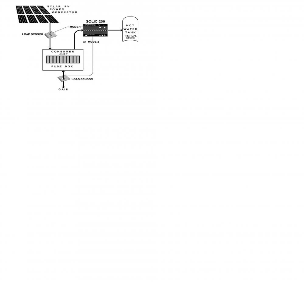

    Buenos días a todos, aquí os dejo otro sistema que parece cumple con el mismo propósito, yo tambien estoy mirando para realizar algo parecido, despues de darme cuenta que no tenia ni idea de lo que quería y que tenía que leer y aprender mucho, cosa que gracias a este foro me está siendo posible.
    Earthwise - SOLiC 200
    Saludos a todos.

    Una duda. ¿El Immersun se podría usar con un termo de agua electrico de los de toda la vida? De los que se enchufan. Porque entiendo que lo podría conectar a mi acumulador de la bomba de calor como principal y cuando éste este caliente que siga calentando el termo eléctrico.
    ¿Se podría hacer esto?
    ene 2012
    Zamora
    816
    Predeterminado Re: Sistemas para evitar inyectar a la red.
    Si, perfectamente, a cualquier carga resistiva pura, con esto lograrías que tu excedente apoyara el forma de calor bien al ACS o calefacción de cualquier tipo.
    Si tu termo lleva pantalla digital o electrónica de algún tipo, el immersun sólo lo deberías instalar a la resistencia del termo en serie con su termostato de temperatura.

    Para los que seguimos el hilo con mucho interés y queréis saber precios deciros que el immersun ronda los 300 y pico euros en tiendas del reino unido y que hay bastante contenido acerca de él en foros extranjeros. Es un cacharrito la mar de interesante, la verdad. Me alegra ver que salen este tipo de soluciones. Gracias por compartir esto aquí!

    Si sigues hilos de los foros UK verás que hay más de una versión, las primera en stock las puedes incluso ver por 300 libras en UK, pero cuidado, no llevan el mismo firmware, ni filtros EMI, por lo que producían interferencias armónicas en la red colidante por la ráfaga de PWM , si lees en los foros, lo verás, en luces, radio, tv, esto las últimas ya está solucionado, y está en proceso la versión española con LCD en español entre otras cosas.
    También la puedes comprar aquí

    Josef111 falta el enlace, creo. Me interesa bastante este equipo y te agradecería la máxima información posible.
    ene 2012
    Zamora
    816
    Cita Iniciado por dudilu Ver mensaje
    Creo que en la página del fabricante sale un mapa, arrastras la posición a españa y ya está, aunque hay un pequeño bug ya que el fabricante ha introducido mal la URL en España, cuando en verdad en verdad es esta. Aun así tienes un teléfono movil en la web del fabricante que como verás lleva un +34 y pertenece a España.
    Pero si tienes alguna consulta técnica, quizás te pueda responder por aquí.

    Cita Iniciado por Josef111 Ver mensaje
    ¿Y para calentar aire valdrían los calefactores con motor para ventilador y resistencia, tipo secador de pelo?.
    ene 2012
    Zamora
    816
    Cita Iniciado por albertin_omt Ver mensaje
    Si, siempre y cuando separes los dos circuitos del aerocalentador, por un lado la resistencia y por el otro el motor, ya que este último necesitas una onda senoidal completa y no te sirven pulsos PWM de mayor o menor longitud, pues el motor andará a trompicones según sea el excedente y sin ninguna garantía de exito
    Puedes usar bien el relé proprio libre de potencial incluido en el immerSun para este cometido, o bien automatizar ese motor de otra manera.
    En realidad ese "motor ventilador" tiene un consumo despreciable. Aun así la carga perfecta para el ImmerSun es un radiador de calor sin motor( de pared, de aceite, acumulador de ladrillor refractario ) o un termo, eléctrico, intercambiador de calor de paneles solares térmicos con apoyo de resistencia o cualquier carga en dónde sólo actua una restistencia pura 230vca
