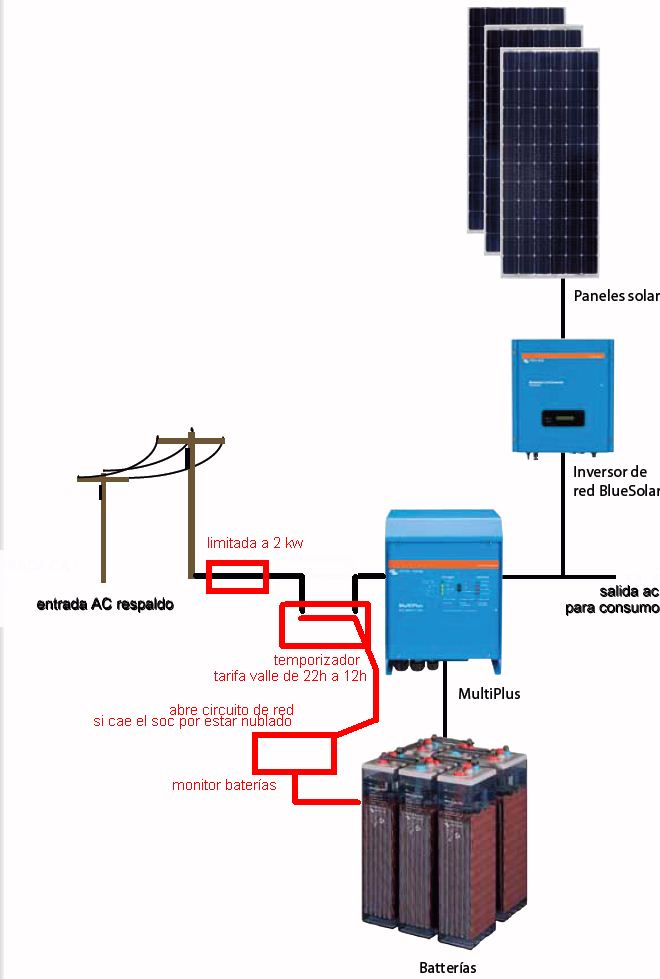

    ¿Es posible el autoconsumo directo?-esquema-aislada-valle.jpgCarlos! siempre tienes el solarweb abierto? joer respondes al instante, jeje :-)
    A ver...
    Los módulos están bastante bien de precio, y con 5,4 kwp en paneles, me puedo permitir un consumo de 1kw en días nublados no muy negros incluso cargar algo las baterías... si no estoy equivocado.
    La opción de inyectar a red, si al final tengo que mantener la potencia contratada a 5kw, para lo poco que voy a vender (50 euros al año), no merece la pena. Sería en último caso. Aunque he visto unos inversores de red configurables para aislada (ingecon home ems tl -aunque ni los de ingecon saben nada de él) que pueden trabajar con baterías de backup para aumentar el autoconsumo, o el mismo sunnyboy smartinverter que lleva una batería de litio...no creo que se pudieran ajustar los parámetros de horarios de conmutar a baterías/red... La opción de conexión a red, lo que le veo bueno es que el inversor es más barato, nada más.
    La potencia contratada va en múltiplos de 1150 w... o sea que yo con 2,3 kw puedo cocinar a fuego lento unas buenas lentejas... y los aires ac encendidos consumen 500w por split (son inverter)... a parte tengo chimenea en el salón que en invierno y días nublados puedo encender y de paso me hago un buen entrecot en las brasas y no gasto inducción...
    Luego las luces las estoy poniendo todas de led... que también se nota en el consumo.
    Hlebtomane... está claro que no se puede predecir, por eso lo ideal sería un inversor de esos que se pudiera configurar para red o para trabajar como cargador... los he visto (el Power router o el de ingecon)... pero no tienen nada de información técnica...
    En resumen, que no me da miedo montar la parafernalia que dice Carlos con relés, conmutador o lo que sea... ya me ayudó con los termos y ahí están funcionando... esta semana (todos los días nublados) no me ha faltado agua caliente y se han cargado en los ratos que salía el sol, yo estaba en la cocina y veía cómo se encendían cuando salía el sol, y en cuanto se nublaba... pom, apagados.

    Hola de nuevo. Si, más o menos como el esquema es la idea.
    El inversor Sunny island 5048 tiene 2 reles programables. Uno de ellos se podría utilizar como reloj-temporizador y el otro como contacto del monitor de baterias (que ya lo lleva incluido el inversor). Así te quitas 2 trastos de en medio. Solo sería necesario el relé o contactor. El 5048 tiene infinidad de configuraciones, échale un vistazo http://files.sma.de/dl/5612/SI5048-TB-TES110340.pdf
    Lo que ya no tengo claro es una cosa; si las baterías solo las vas a utilizar fuera del periodo "valle", pocos Kwh vas a ahorrar con respecto al autoconsumo instantáneo con inversor de red solamente.
    Lo de contratar lo mínimo (2kw) + baterias me parece buena idea, pero tarifa valle + baterias... no lo veo claro.

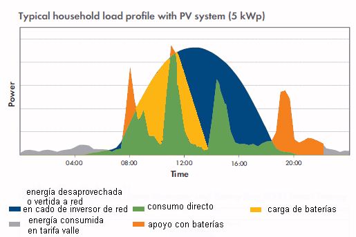

    no te acabo de entender... ¿te refieres a que igual no me compense respecto al autoconsumo instantáneo con punto de conexión dado el menor coste por meter símplemente un inversor de red y ya está?
    Mira la gráfica de arriba... la he modificado de un folleto de sma para que te hagas una idea de lo que me quedaría. En azul, la producción desaprovechada.
    Creo que me estoy obsesionando demasiado con mi instalación. Si total luego vas, te tomas unas cañas los fines de semana y al año te sale más de lo que te ahorras en luz. Pero es que al que le gusta este mundo... no puede estar quieto.
    Por cierto el plano inclinado lo tengo a 20 grados para optimizar en verano y días nublados.
    Si, a eso me refiero. Si metes tarifa valle, el precio del Kwh por la noche sale muy "barato", y por el día te puedes apañar con autoconsumo directo. Sobre todo pensando en las noches de verano.
    Buena gráfica. Se puede ver que con los 5Kwp tienes suficiente para suplir los consumos en horas de sol. Casi todo el resto de las 24 horas pagarías el Kwh a tarifa valle, un precio al cual es imposible amortizar una semiaislada, con sus baterias, inversor, etc.[/QUOTE]

    Dile a SMA ibérica que la serie S no la venderan ellos, lo cual no significa que no se venda y mas habiendo libre transito de personas y mercancias dentro de la UE, en cualquier caso un Victron Multiplus te hace lo mismo, si cabe con algun que otro añadido.
    Montar un SI ? si, pero para lo que tu quieres, no te lo recomiendo por carecer de algun automatismo integrado que si posee la Sunny Backup o el Victron multiplus.
    Puedes meter el Sunny Boy si te decantas por esa opcion e ir añadiendo en el futuro mas generador solar siempre que cada array de paneles entre en el margen de la tensión adecuada a ese efecto del inversor elegido, después en función que la unidad que pongas pues puedes poner mas arrays incluso no ser del mismo tipo los paneles si el inversor que compres tiene mas de un punto de seguimiento mppt.
    También la unión sunny boy+victron multiplus y mínima batería es posible en el futuro, pero yo hasta el día que no viera al tipo en el cuarto de contadores, no compraría una batería.
    En cuanto a que esto sea ilegal como piensas....pues no, lo único ilegal es verter a la red pública sin los permisos oportunos, pero el autoconsumo en si mismo es legal y la ley lo contempla.

  18. #43
    ene 2012
    Zamora
    816
    Predeterminado Re: ¿Es posible el autoconsumo directo?
    Pero tu tienes en casa contratados 5,5kw?? te lo digo porque esa cantidad de panel que quieres poner en el caso que en ese momento no existan consumos en tu casa ( aunque me imagino temporizarás todo lo que puedas en la horas de máxima irradiación solar, termo de acs, lavadora, lavaplatos, en verano A/A etc, etc), de no tener contratada esa potencia puedes tener picos de 5kw y saltar tu ICP por intensidad, aun siendo esta contraria y saliente......bueno siempre puedes capar el inversor en el caso de un SMA para aun poniendo esa potencia panel, no sobrepases los 3,3kw de inyección a red por ejemplo.
    Desde luego es la solución mas barata y viable....joderte??? pues no lo creo y si acaso te "jode" alguien seguro que lo tienes al lado tuyo viviendo, la envidia es muy mala. Y aun hay personas que viven con el reloj atrasado 40 años en los tiempos en que las denuncias anónimas eran un deber y obligación.
    Por cierto la jodienda es este caso no viene vía multa, simplemente te meterán un contador digital para tí solito por supuestamente ser un "listillo" que quiere quitar parte del pastel al oligo-mono-polio y sus accionistas, en este momento te toca meter el inversor de aislada y la batería ya que de lo contrario el excedente a red también lo pagarás como consumido.
    A tus vecinos yo les diría que es un sistema aislado, que tiene baterías y nada que ver con la red pública al menos hasta que compres el inversor de aislada y las baterías.

    Tengo 4,6 kw contratados. Pero bueno, el sunny boy, nominal da eso, 4,6 kw...De todas maneras, siempre va a estar la nevera, el ordenador 24h encendido, router...
    Me queda la duda de si meter inversor de menos potencia o ya directamente el de 4,6-5kw.
    A ver lo que me contestan esta semana de ingecon sobre el home ems tl...

    La verdad es que en cuanto a bolsillo es lo que mejor me va a venir... otra cosa es que me pillen y me jodan...
    ¿Y que te parece la combinación Sunny Islando 5048 + FM60 + baterias de 120Ah 48v + 3000wp? No te va a salir más caro que Sunny boy 5000 + 5000wp.
    Aprovechas toda la producción solar y cuando salga el balance neto también te vale.

    q tal...gracias por la sugerencia Carlos
    Yo veo mejor usar bus de ac en lugar de cc. ya que hay menos pérdidas si vas a usar consumo directo al máximo posible.
    Sigo pensando que vale la pena sobredimensionar panel. Yo realmente no confío en el balance neto... prefiero idearme o que me ideen :-) algún sistema para consumir lo máximo con sol y coger lo mínimo sin él.
    Una pregunta, dices que con balance neto serviría esa configuración? Si el s.island no es de red, cómo se utilizaría para balance neto?
