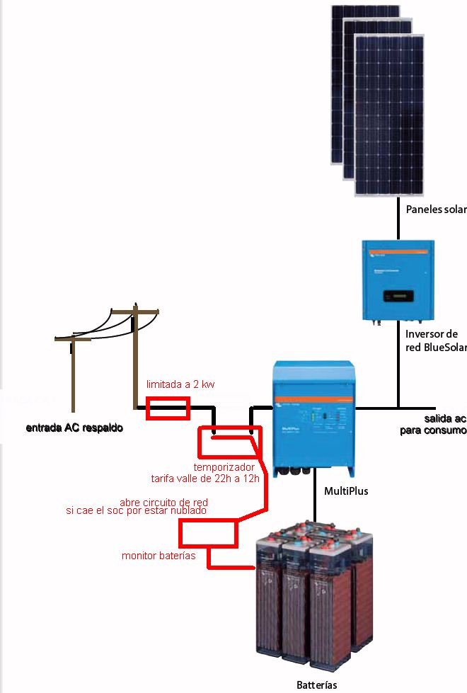

En resumen, que no me da miedo montar la parafernalia que dice Carlos con relés, conmutador o lo que sea... ya me ayudó con los termos y ahí están funcionando... esta semana (todos los días nublados) no me ha faltado agua caliente y se han cargado en los ratos que salía el sol, yo estaba en la cocina y veía cómo se encendían cuando salía el sol, y en cuanto se nublaba... pom, apagados.
Hola de nuevo. Si, más o menos como el esquema es la idea.
El inversor Sunny island 5048 tiene 2 reles programables. Uno de ellos se podría utilizar como reloj-temporizador y el otro como contacto del monitor de baterias (que ya lo lleva incluido el inversor). Así te quitas 2 trastos de en medio. Solo sería necesario el relé o contactor. El 5048 tiene infinidad de configuraciones, échale un vistazo http://files.sma.de/dl/5612/SI5048-TB-TES110340.pdf
Lo que ya no tengo claro es una cosa; si las baterías solo las vas a utilizar fuera del periodo "valle", pocos Kwh vas a ahorrar con respecto al autoconsumo instantáneo con inversor de red solamente.
Lo de contratar lo mínimo (2kw) + baterias me parece buena idea, pero tarifa valle + baterias... no lo veo claro.

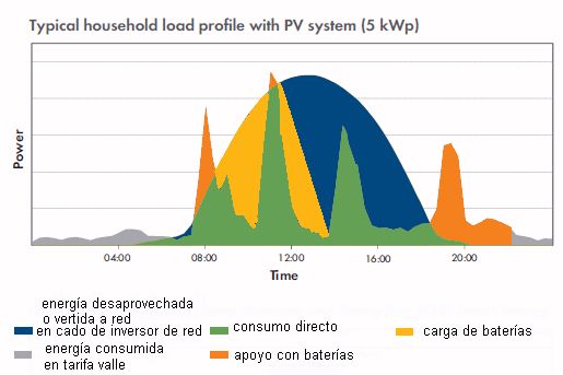

Mira la gráfica de arriba... la he modificado de un folleto de sma para que te hagas una idea de lo que me quedaría. En azul, la producción desaprovechada.

Puestos en que te lo ponen pues el amigo Carlos te dió la mejor solución, añadir a esto que ya tienes un Inversor de aislada Victron Multiplus o otra marca, sunny backup de SMA (mas caro) que regule el solo la frecuencia de salida y gestiones necesarias para no evacuar electrones a la red nacional y una mínima batería tipo AGM. Yo no pondría mas que 4 elementos monoblock de 12v / 75ah-95ah AGM configurados a 48v ya que la batería es un punto delicado y dificilmente amortizable o cuato menos rentable ( teniendo red)
Solo añadirte que en el caso de un Victron Multiplus cuando trasfiere a red sea por el motivo que sea, bien por baja batería o por exceso en la demanda de potencia de tu vivienda ( operacion que ni te enteras), pues el cargador del mismo se puede desconectar totalmente o subir de amp en amp hasta la intensidad que te de la gana. Pero lo suyo es que transfiera y dejar que sea tu inversor de red y tus paneles lo que carguen esas baterías de forma bi-direccional y sigan abasteciendo tus consumos instataneos que para eso estan. Y no cargar de la red las baterías ( eso es tirar dinero)
Al igual que el sunny backup el victron multiplus también incorpora power assist con el añadido de power control.

Si, a eso me refiero. Si metes tarifa valle, el precio del Kwh por la noche sale muy "barato", y por el día te puedes apañar con autoconsumo directo. Sobre todo pensando en las noches de verano.
Buena gráfica. Se puede ver que con los 5Kwp tienes suficiente para suplir los consumos en horas de sol. Casi todo el resto de las 24 horas pagarías el Kwh a tarifa valle, un precio al cual es imposible amortizar una semiaislada, con sus baterias, inversor, etc.[/QUOTE]
Así es, lo que te ahorras en luz te lo gastas en "vicios" jajaja.
En tu caso, pienso que el dilema es "o ser autosuficiente, (con apoyo puntual de la red, igual que si fuese totalmente aislada con apoyo de generador), aunque te cueste algo más, pero con la satisfacción de consumir energía solar, o intentar ahorrar unos euros con la menor inversión posible"

Montar un SI ? si, pero para lo que tu quieres, no te lo recomiendo por carecer de algun automatismo integrado que si posee la Sunny Backup o el Victron multiplus.
Puedes meter el Sunny Boy si te decantas por esa opcion e ir añadiendo en el futuro mas generador solar siempre que cada array de paneles entre en el margen de la tensión adecuada a ese efecto del inversor elegido, después en función que la unidad que pongas pues puedes poner mas arrays incluso no ser del mismo tipo los paneles si el inversor que compres tiene mas de un punto de seguimiento mppt.
También la unión sunny boy+victron multiplus y mínima batería es posible en el futuro, pero yo hasta el día que no viera al tipo en el cuarto de contadores, no compraría una batería.
En cuanto a que esto sea ilegal como piensas....pues no, lo único ilegal es verter a la red pública sin los permisos oportunos, pero el autoconsumo en si mismo es legal y la ley lo contempla.
ojo... entonces tendría que poner un conmutador entre sunny boy y la red, porque seguro va a verter a red por ejemplo si no estoy en casa y no hay consumos... o símplemente paso de todo y lo dejo que vierta y cuando vea indicios de que van a cambiar algo en el contador de la calle, lo desconecto y prou...
No tienes que conmutar nada, el día que te pongan un digital, pues te compras el Sunny backup o el victron + las baterías para que te haga esta función que mencionas automaticamente. Pero no hasta entonces.....o por lo menos, yo no lo haría.
