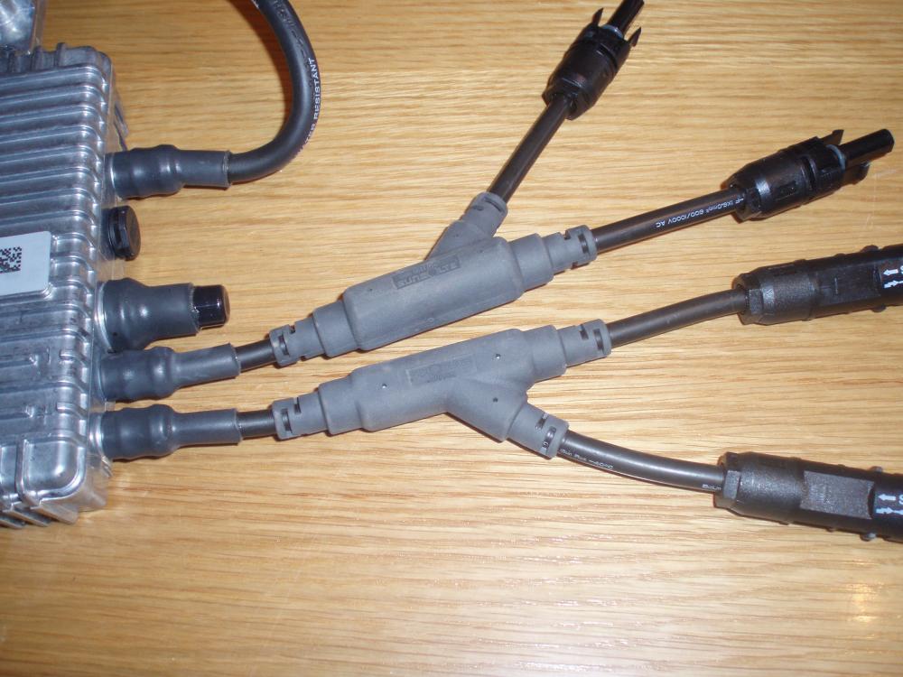

    Hola a todos,gracias por vuestras informaciones.
    Despues de revisar todo ni sé las veces , he observado que la tensión del panel al conectarlo , baja de 35V a 1,5V.
    De lo que deduzco que se produce un corto.
    A raíz de ésto he descubierto algo , que como sea éste el problema , a alguien voy a colgar de las pe**tas :
    Me podéis confirmar si los cables de la foto están bien ? . Si observáis el cable doble interior , que
    en el Enecsys está marcado como "-" ,en el cable está como "+" y en cable doble exterior , a la inversa .

    Cita Iniciado por josandial Ver mensaje
    Llevo instalados más de 1000 enecsys y es la primera vez que veo este modelo, hasta ahora los que he recibido de 360w y de 480w los conectores estaban sueltos para abultar menos en la caja, supongo que será un cambio de modelo o lo mismo el modelo que sirven para España es ese.
    los que yo he recibido son estos.

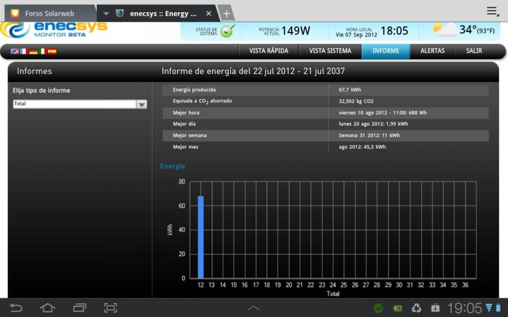

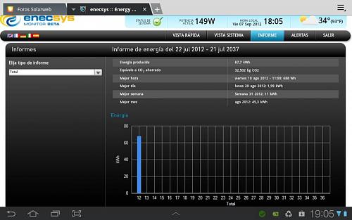

    Buenas:
    Tengo instaladas 2 placas de 250w con un microinversor enecsys de 480w, estan funcionando desde el 21 de Julio de este año y según la lectura del monitor enecsys han producido 67,7 kw
    Según esto el día 10 de agosto a las 11:00 de 688w, esto no es posible porque como maximo serian 480w.
    De todas las veces que comprobado la producción con dias con sol radiante, nunca he visto más de 362w.
    Todos los dias al mediodia baja la producción según el monitor enecsys, siendo dias soleados y no tengo sombras.

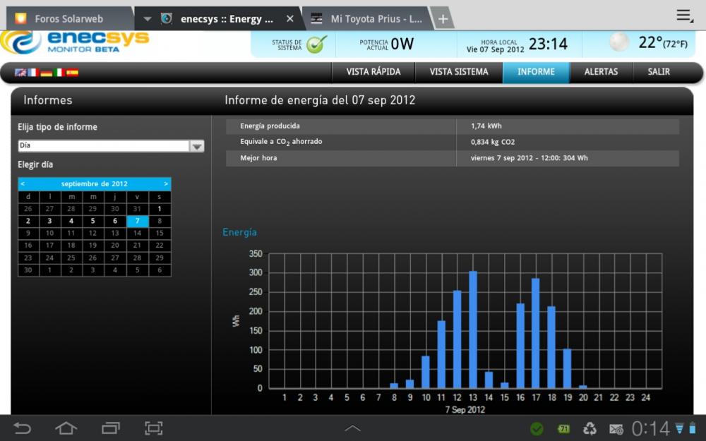

    He comprobado cuando al mediodia el monitor enecsys no indica produccion y sin embargo están produciendo.
    No entiendo nada.
    Si alguno le pasa algo parecido le agradecería que lo comentase.

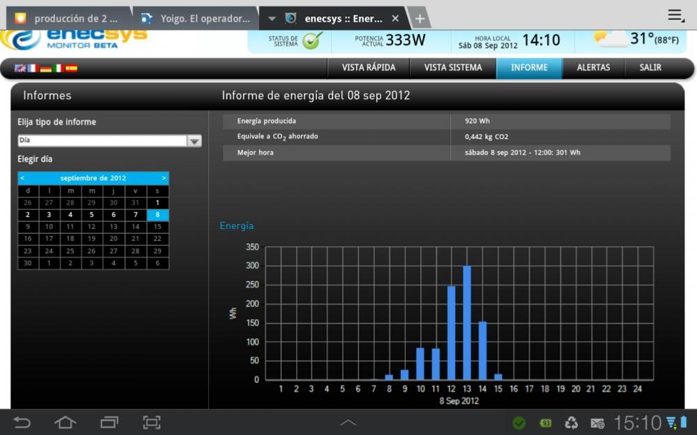

    Predeterminado Re: producción de 2 microinversores enecsys-240
    Buenos dias:
    Mas datos.
    Ahora son las 15:25 horas, como vereis en el pantallazo está produciendo 369 w (igual que en el watimetro que tengo instalado) el grafico de barras indica muy por debajo de la producción real.

    Por fin lo solucioné!!!
    Tenía dos temas :
    1. El medidor que tengo sólo marca consumo , no producción .
    2. El conector Tyco macho de mis paneles va con el conector MC4 macho de los Enecsys , (algo incomprensible, pero es así).
    Gracias Rudolf , Mjrosj y Carmagedon por vuastras informaciones
    Tenía dos temas :
    Hola Josandial.
    Me alegro de que lo tengas solucionado,pensaba que si todo era nuevo,podria ser alguna mala conexion,como bien has comentado.
    De todas formas si el medidor no te mide la produccion,buscate uno que lo haga y asi podras controlar el consumo,espero que lo notes ahora en el contador...aunque con 6 placas en tu zona seria interesante saber la produccion...ahora mismo estoy en mi zona produciendo 2,6/2,7 Kw/dia 480w de placas,ayer HPS a las 2 de la tarde 380w.
