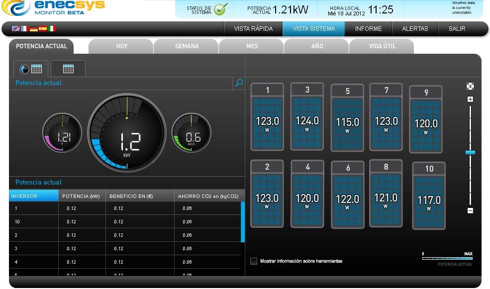

    Este es un pantallazo de una en el sur del pais de hoy mismo, anda que no mola XD
