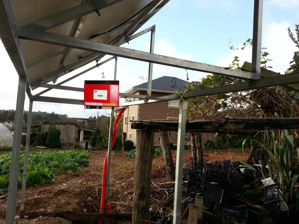

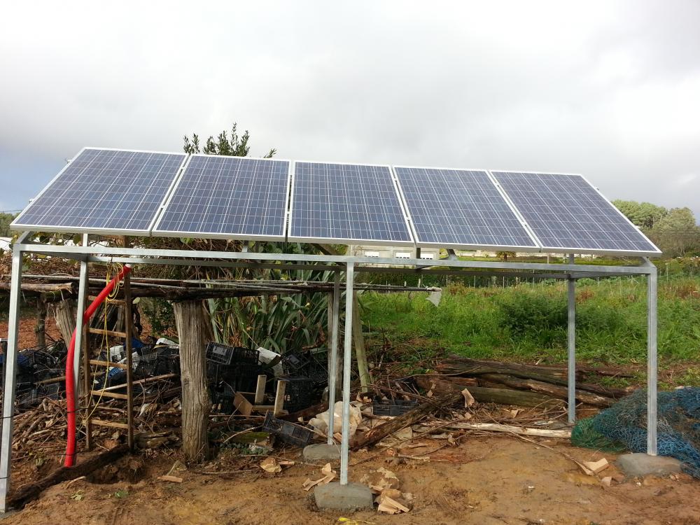

    Os enseño lo que llevo hecho hasta ahora,ya es un poco tarde para reorientar en caso de que no estea perfectamente al sur,pero bueno.
    Permitirme que os pida un consejo.
    ¿Os parece buena ubicacion para el sunny boy situarlo bajo los paneles en el segundo triangulo? ( tal y como lo he puesto en la imagen adjunta),los propios paneles lo protegen de la lluvia y del sol a la vez que tiene una separacion suficiente para su correcta ventilacion.La otra opcion seria en esa pata que baja (2) aunque ahi si que lloveria por el.
    Gracias!

    Muy guapo, si es un 1200 , le puedes meter tranquilamente 1 o 2 modulos mas.
    Ese sunny es de exterior, pero bueno si está protegido, mejor, sobre todo la pantalla que no le de el sol, he visto minicentrales que no se ven apenas los números por este motivo, se extropea la pantalla si le da el sol directo con el tiempo.

    Vale pero ¿tu no vives en Galicia?, veras…una mano de “minio” tipo pintura alarga la vida de la estructura una barbaridad, hay una cantidad de cuadros de “plástico” blindado para exteriores, de esos que colocan para las acometidas en los adosados, que alargara la vida del inversor y sobre todo, procura que los cables entren por debajo para que no trasladen el agua por capilaridad al inversor.
    Otra cosa, fijándome un poco, veo que deberías de lastrar mas la parte que mira al norte, pues me parece que el viento fuerte viene de hay o eso indican las plantas que se ven en las fotos y no creo que tal como esta montada la estructura resista vientos de mas de 80 kmh, pues el lastre trasero lo veo muy justo.
    Recuerda….esto solo es mi opinión, y como tal discutible.
    Un saludo y feliz navidad a todos.

    Esa es la idea que tenga ventilacion ,pero que a la vez quede resguardado de la lluvia y del sol.
    Uumm ahora ya estan montado y añadir otro supondria modifical la estructura para ampliar ,asique se quedara asi pero tomamos nota para un futuro.Gracias.
    Asi es galicie tierra de la lluvia xD.
    La estructura es de hierro galvanizado pero en cuanto venga el buen tiempo pues te hare caso y le dare una manito de pintura.
    En cuanto al inversor pues,si reconozco que seria una buena opcion lo de la cajita,pero si respeto las distancias que indica el fabricante 20 cm alrededor menudo cajon no?.
    y donde pretendo situarlo aunque esta en intemperi creo que ni recibira agua( salvo un dia de viento x el norte ) ni sol ( al menos en las horas centrales del dia,en verano a ultima hora posiblemente le dea un poco).
    Rara vez viene el viento del norte,la planta que ves es un kiwi.Y la estrucutra esta situado justo donde habia un planta de estas jeje lo que si he de reconocer que la estrcutura no parece muy firme,de hecho comentamos de meterle unos travesaños entre las patas para reforzarla y por el norte la idea seria allgun tipo de tuya que la proteja del viento.ç
    Lo que esta claro es que merece un refuerzo.

    Apoyo lo de reforzar la estructura, y de paso te hago un boceto con mi propuesta.
    orientación: sur magenetico o geografico?-20121225_165713a.jpg
    Y tampoco estaría mal meter el inversor en una caja, incluso podrías hasta clavar por ahí una pica de tierra y meter en la caja un par de varistores para prevenir sobretensiones.
    -La estructura pues si la reforzare,le aumentare la zapata de hormigon y le metere alguna barra atravesada tal y como indicas.
    -Lo del inversor bufff no tenia pensado pero veo que todos me lo estais diciendo y me estais metiendo el hormigueo x dentro jeje asique aver cual es la solucion mas economica.
    -En cuanto a la pica de tierra ya le tengo puesta en una de las zapatas para darle tierra a la estructura paneles y demas.
    -Teneia la intencion de poner una caja de conexiones para ampliaciones futuras,hasta esta caja llegaria con cable de 10-16mm y de ahi podria sacar en un futuro a otro grupito de 5 paneles.Al mismo tiempo podria poner en esta caja un par de varistores y sacar pasando por un termico la conexion del inversor.

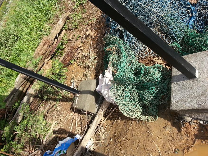

    Hoy a pesar del viento que tenemos,la lluvia ha dejado paso a un dia de solete jeje asique he aprovechado ,por un lado para empezar a pintar y por el otro para realizar la prueba que me indicas.
    adjunto foto tomada hace unos minutos sobre la 13:40,la sombra protectada del pie situado mas al sur practicamente coincide con el pie situado al lado norte,se ve un poquito desplazada pero creo que la diferencia es muy pequeña.

    La tienes perfecta, así que a seguir pensando en lo queda por hacer. Lo de la caja lo tienes claro, más grande y metes todo dentro, dejando holgura para que no se concentre demasiado calor en verano.
