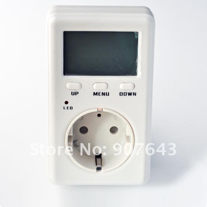

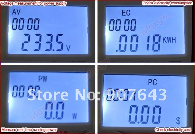

    El medidor es de los chinos y he provado varias cosas y funciona,tiene para ver el voltaje,el gasto en euros,el % y el consumo.
    En este caso estoy midiendo la producción en vez del consumo y tambien guarda varios días lo producido o consumido.
    Haber si salen las fotos del medidor.
    Un saludo y gracias por contestar.

    Al meterle la señal por donde debería salir no me marcan los W al instante, es una pena. Y tanto para lo bueno como para lo malo poco se puede modificar pero si en horas centrales del día pisas los 400W pues ya está, poco mas pueden rendir. Si eso intenta un rato ponerlos algo mas planos y ve midiendo.

    El medidor me ha salido por 15 euros,lo malo es que tarda 2 semanas.

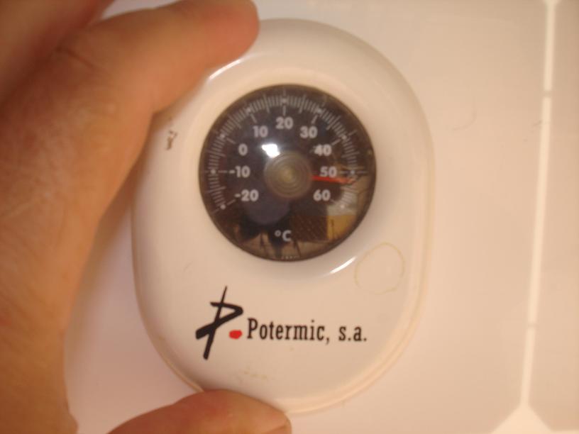

    Hoy se supone que es uno de los días mas largos del año y el día en el que el sol esta mas alto (mas o menos).
    Datos:
    Las placas de FV son monocristalinas de 185Wp.
    Día 23/06/2012.
    13:30 horas.
    Día soleado aunque algo brumoso, creo que esta así por la cantidad de polvo que hay en la atmósfera, puede que tengamos alguna masa de polvo Africano.
    Temperatura células parte posterior 52ºC.
    Temperatura exterior a la sombra, unos 34ºC, al sol mejor no hablar.
    Producción placas de 185Wp con enecsys, con inclinación invierno, 50º, 132WH de media, 73,10% (con esta inclinación, las placas en enero llegaron a producir 162.32WH de media, pues son tres).
    Producción placa de 185Wp con enecsys, con inclinación a 29º, 156WH, 86,81%.
    Miniaturas adjuntadas Miniaturas adjuntadas producción de 2 microinversores enecsys-240-temperatura.jpg
