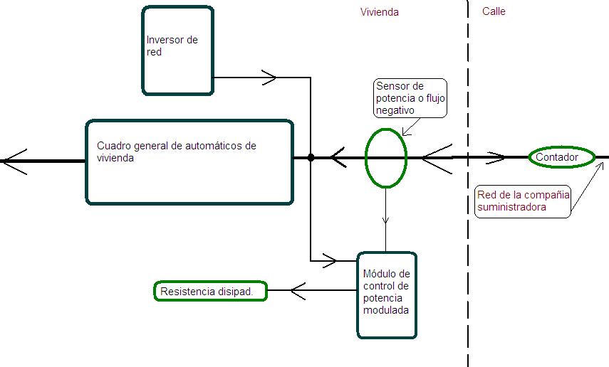

    Para explicar mejor lo que quiero decir, dejo un esquemita:
    La idea es que el sensor de flujo negativo, envíe un estado ON al modulador de potencia excedente, siempre que se vierta potencia a la red, aunque sea mínima. Mientras esté en ON, el modulador de potencia irá aumetando "poco a poco" (en cuestion de 2-3 segundos), la potencia entregada a la resistencia. Una vez que cambia a OFF (ya no hay flujo negativo), el modulador de potencia irá disminuyendo la potencia entregada y en cuestión de 2-3 segundos será 0. Al ir enviando impulsos ON-OFF, la potencia entregada a la resistencia se mantendrá en un equilibrio, de tal forma que la potencia que le "sobre" a la vivienda, irá a para a la resistencia. Y al mismo tiempo se puede aprovechar esa energía para calentar al agua del termo.
    Lo importante es que la potencia entregada a la resistencia no sea una variación TODO-NADA, sino con subida y baja "suave".
    El modulador de potencia lo tengo solucionado, pues sería prácticamente el mismo que comento en el hilo http://www.solarweb.net/forosolar/fo...s-sobra-2.html
    La cosa se complica cuando hablamos de la sonda de flujo de potencia negativa. La teoría es muy sencilla, y en el siguiente esquema lo explico:

    La teoría es "muy bonita" pero, ¿como se "fabrica" ese sensor en la práctica? Y que sea barato...
    Pues Carlos lo mas barato un contador kwh digital de carril monofásico , merlin gerin, chint( mas bataro) , aunque sea unidireccional, lo pones en la dirección que quieras y ya está, ya tienes 1000 imp/kwh al led en la dirección que quieras( en la inversa no los tendrás), que puedes hacer luego con ellos lo que te de la gana a traves de un temporizador. Ademas te servirá para ver tu energia perdida.
    Yo tengo este en la empresa y ya he comprobado con el soladin, no suma los dos flujos, sólo uno de ellos, tiene un paso de 63amp y sólo enciende el led en el sentido del flujo que corresponde, pero también los tienes con salida de impulso para no tener que sacársela al led.

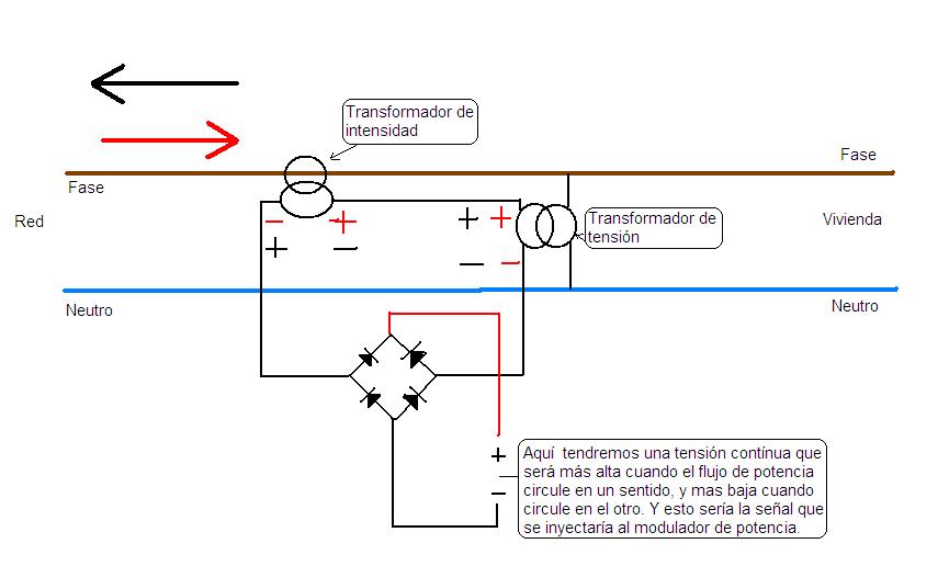

    Por cierto tu última foto es lo que me hice yo con un trafo TI para madar señal regulada al CI 555 del regulador de intensidad pwm cc que enserié con con paneles, pero no logro sea proporcional luego la salida.
    Electrical Distribution - Schneider Electric
    ¿estas seguro que solo mide en una dirección? te lo digo porque he probado con este http://www.direct-electro.es/files/p...ia_KWH1F32.pdf
    y ya lo puedo poner de cualquier forma que siempre mide energía. Y el led y la salida de impulsos tambien funciona en las dos posiciones.
    Cosa rara rara rara....

    Si pagas los portes te dejo el mío que está ya comprobado eso. De todos modos esto nos lo debería patrocinar alguien ehhh.
    El problema que le veo a tu "invento" es que no llega a la raiz del problema que es el flujo negativo de potencia, y no es capaz de "autoregularse" él solo.
    La solución sería, igual que has hecho, pero que la potencia que llega al inversor desde las placas, dependiera de si HAY o NO HAY flujo negativo. Y a partir de ahí, enviar más o menos potencia al inversor.
    Pero para eso te hace falta lo que a mí, un sensor que te diga cuándo hay flujo negativo. Y en caso de que el flujo sea positivo (de RED--->vivienda), que la potencia entregada al inversor sea máxima.
