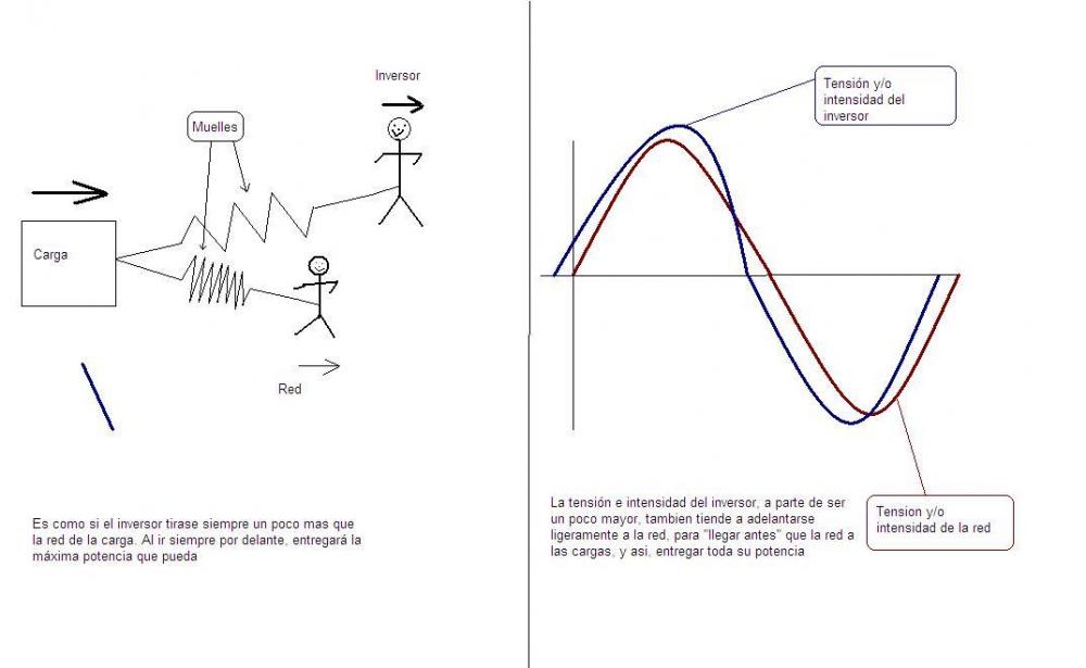

    Preguntas sobre autoconsumo-esquema.jpg Es mas o menos así lo que quiero decir, es que si solo fuera el flujo hacia red con un voltaje mas elevado y con el mismo sincronismo, no podemos sacar el 100% de la potencia del array. en muchos momentos la red llegaría antes a nuestras cargas que el propio inversor o se repartirían la carga, depende de la zona del ciclo que nos encontráramos, y esto no es así, el inversor siempre da toda la salida que puede, en cc el tobogán sería con tensión, pero en ca a de tener un desfase para dar salida al 100%
    PD. el dibujito no es mío

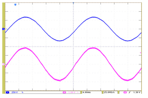

    A ver que me lia la imagen que has puesto.
    Si la realidad es algo como esta imagen donde el azul es la red y rosa el inverter
    Nombre:  slide5.jpg
Visitas: 1850
Tamaño: 102,7 KB

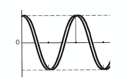

    El resultado debería ser si solapamos las señales como la de esta imagen (sin contar esos saltos y con los picos mas altos)
    Nombre:  1-s2.0-S0967066100000812-gr14.gif
Visitas: 1666
Tamaño: 13,9 KB
    Así cumplimos que tiene mas tensión y que va en todo el recorrido algo adelantado.

    Hace unos meses ya se habló en un tema del foro de como trabajaba un inversor a red. He estado buscando pero con el cambio de la web del foro, parace que es imposible acceder a un tema bastante antiguo.
    Si nos basamos en como trabajan los alternadores-generadores a gran escala, acoplados a una "red infinita" con otros generadores, se podría decir que, para poder regular la potencia que un generador entrega a la red, lo que se hace es aumentar o disminuir el par de fuerza al eje del generador. Lo que se consigue es un "intento" de aumentar el ángulo de desfase, adelantándolo o disminuyendolo al de la red, como bien dice JOSEF111. Pero realmente no se consigue, solo se "intenta". Con eso se puede aumentar la potencia que entrega un generador.
    Y como la frecuencia y la tensión no va a variar, porque la "fuerza" de la red infinita a la que está conectado el generador es inmensamente superior a la que éste puede proprocionar, nunca habrá una "caida" del sistema.
    UN ejemplo tosco: Es como si dos personas estan accionando una manivela giratoria: Si uno de ellos intenta hacer algo más de fuerza, el otro notará que tiene que hacer menos fuerza, aunque la velocidad de giro sea la misma.
    Con un inversor a red pasa lo mismo: Para inyectar más o menos potencia a la red, el inversor intenta "adelantarse" en todo el recorrido de la senoide. Así, los receptores o cargas, "chuparán antes" la potencia del inyector que la de la red, porque les "llegará" antes la senoide del inversor que la de la red. Cuanto más desfase intente realizar el inversor, más potencia entregará a la red. Pero la frecuencia seguirá siendo los 50 Hz y la tensón 220 v. Ni siquiera 0,000000000000000001Hz. La clave de la cuestión está en el desfase.

    Con cambiar eso no harían nada, el inversor siempre se va a acoplar a la que llegue. Para tocar las narices ya lo harán con los peajes (lo que te quitan de lo que inyectas).
