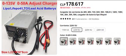

    Hola buenas tardes a todos espero me puedan orientar.
    Actualmente tengo un Inversor Cargador Voltronic Axpert VM III 48V 5000VA 5000W MPPT con un banco de baterías de litio de 3 X 48V 100ah en paralelo y ocho paneles de 455V.
    Me encuentro en época de lluvias en mi sector y con muy poco sol y al conectar mi generador a gasolina al inversor me di cuenta que no era compatible, también intente probar un estabilizador de voltaje entre el generador y el inversor, pero tampoco funciono, mi única solución seria comprar un generador a gasolina tipo inverter (lo cual no quiero hacer, ya que no tengo presupuesto).
    Se me ocurrió buscar un cargador de baterías el cual funciona con entrada de 220V CA a salida 130V CC y aquí viene la pregunta.
    Podría conectar mi generador de 220V CA al cargador de baterías con salida 130V CC y de ahí al inversor directo donde se conectan los paneles MPPT?
    Aquí el transformador de CA a CC

    Sobre el cargador que nos indicas tendria que ser de 20A o mas y la tension (0-60V) la tendrias que ajustar a la tension a la que tengas configurada en el hibrido como tension de carga maxima (Absorcion ya que las baterias de litiio no se ecualizan) que no será superior a 50V.

    Muchas gracias por tu respuesta... los hilos que me das a revisar, ya los había leído en donde la solución era comprar un generador inverter, poner entre el generador y el inversor un estabilizador de voltaje o regular el tornillo del acelerador los cuales no me funcionaron.
    Intentare con este inversor de corriente CA a CC regularlo y simular que son los paneles solares, mi controlador MPPT soporta 120vcc a 450vcc

    Y por qué no lo usas para cargar directamente la batería?, ponerlo a más voltaje simulando paneles va a tener perdidas de conversión. Seún pone ahí es un cargador de voltaje ajustable.
    Si lo ajustas al voltaje de carga de la batería directamente conectado a ella tendrás más eficiencia.

    Yo lo veo interesante, simular los paneles con el cargador.
    Aparte de los 130V también tienes que revisar la corriente, que el amperaje no te haga saltar el límite de watios que soporta el mppt del inversor.
    Me pica la curiosidad, yo creo que funcionaria pero no tengo ninguna certeza.
    Por otro lado... No lo veo colo solución definitiva, pero si para salir del apuro mientras ahorras para el inverter.

    Tienes razón, es mejor conectar directamente a las baterías, pero no se si tendrá un buen controlador para mis baterías de litio.

    Efectivamente en un regulador de fotovoltaica el control de la tension como el de la intensidad de carga una vez configurados los valores el hace las cargas in ninguna intervencion por el usuaro, con una fuente de alimentacion el control lo tienes que hacerlo tu manualmente controlando el la tension y la intensidad mediante los potenciometro que lleva en el frontal y viendo que los valores que su pantalla indica retocandolos de manera no superen los valores que para tu bateria aconseja su fabricante.
    Y estar al tanto de que durante la carga esos valores no se superen.
    Lo que tu pretendes hacer supliendo los paneles por la fuente de alimentacion es factible aunque como te indica 'Luisetrix' el rendimiento se verá afectado, pero en tu caso como la fuente indica dar como maximo 135Vcc es una tension que ronda el limite inferior del RANGO de regulacion de su MPPT y lo mas probable es que no llegue a alcanzar la tension de arranque con lo que no cargará.
    Si te decides comprar la fuente primero asegurate bien de sus caracteristicas pues por la foto veo que publicita que el rango de intensidad va de 0-50A y sus tensiones 48v, 60v, 72v... 130v y la intensidad maxima de carga 10A, 20A, 30A y 50A no indicando para nada los watios .
    Esto me hece pensar que puede que la de 48v 0-50A (2400w) da como maximmo 50A, pero me entra la duda los amperios maximos que pueda dar la de 135V pues de ser tambien 50A representa mas de 600W, necesitariamos conocer la direccion de ese articulo para clarificar esas expecificacions.
    De todas las maneras tu mejor opcion seria conectarla directamente a la bateria y si la tension es regulable linealmente, no por escalones ( 48v-60v-72v..) adquirir una de 48 o 60V con lo que no deberias actur sobre los cables de bajada de paneles y podrias cargar simultaneando con paneles y fuente siempre que controles la fuente para que la suma de las intensidades de paneles mas la de la propia fuente no sobrepase la intensidad maxima de carga que indica el fabricante de la bateria.
