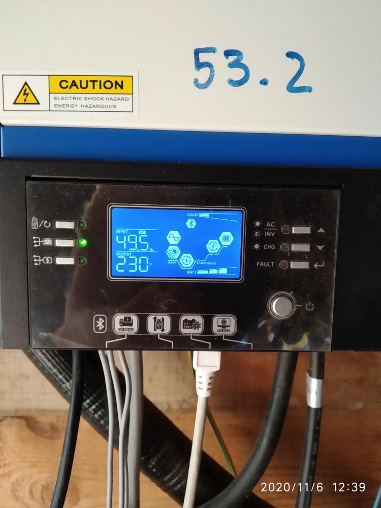

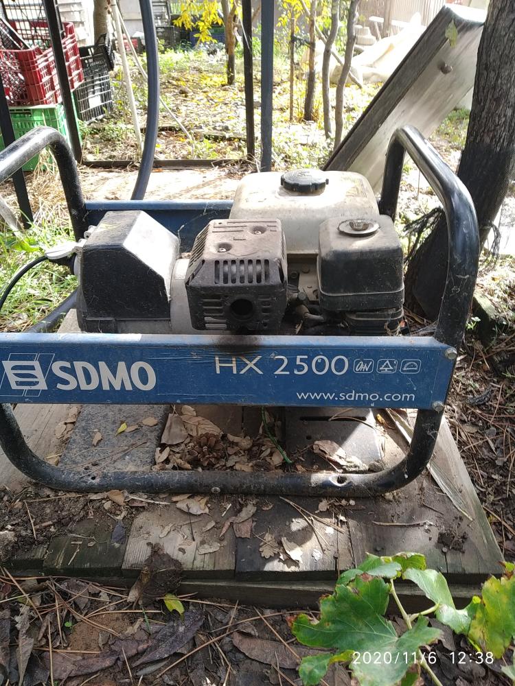

    Hola a todos, puesto que ya vienen los nublados persistentes, me he puesto con el sistema de respaldo, en este caso el generador honda que veis en la imagen. Mi inversor es un Axpert VM III y al conectar el generador presenta la pantalla que veis también (con el led AC/INV parpadeando). Justo en el momento de la foto no ha salido el icono de batería, pero está parpadeando con normalidad. Entiendo que aunque los valores de frecuencia y voltaje me parecen estupendos (los que se ven en la foto) y que el híbrido sabe que hay fuente de AC conectada, no presenta el icono de conversión de AC a DC ni la línea o rayita que debería recorrer el camino hasta las baterías... supongo que no acepta el generador... ¿estoy en lo correcto? ¿Se puede hacer algo? Y en caso negativo a la última pregunta... ¿alguien sabe de un generador que funcione con el Axpert VMIII 48 v?. Muchas gracias.
    Axpert vmIII y generador Honda-generador-honda.jpgAxpert vmIII y generador Honda-vm3-generador.jpg

    Predeterminado Re: Axpert vmIII y generador Honda
    Prueba de poner en el menu 1 "SUB" y en el 16 SNU y vuelve a probar, a mi me pasó lo mismo y así me funcionó.

    Gracias, romel8, la propuesta tenía una pinta estupenda, pero nada, no me ha funcionado. La rayita no sale. Supongo que no carga. También he probado a poner en 1 USB, pero lo mismo: sale el icono de AC, pero no la rayita sobre los iconos, [emoji20]...

    Está este comentario en el manual del Axpert que me mosquea: "If this inverter/charger is working in battery mode, only solar energy will charge the battery..."
    No sé si el mío estará en battery mode porque no sé cómo mirarlo...

    Además, para mayor mosqueo, el icono de la derecha AC/INV está parpadeando y mi manual dice para esta situación: "Output is powered by battery in *battery mode*.

    Hola buenas, por experiencia, no vale cualquier generador, yo he probado desde baratos hasta uno que tenia de 4kva, según la documentación del fabricante tiene que ser para un inversor de 5kw, un generador de por lo menos 7.5kva para arriba con control de ciclaje y voltaje, no vale los barateros, yo ya desisti y no queria gastarme el pastizal de uno de esas caracteristicas y lo enchufo a la casa sin pasar por el inversor cuando los dias son feos y no hay mucha bateria.

    El uso de un generador AVR y un híbrido es como caminar en una cuerda floja entre la fluctuación del primero y la tolerancia del segundo.
    Puedes ajustar el generador lo máximo posible, pero cualquier variación que sobrepase la sensibilidad que acepte el híbrido hará que éste no cargue las baterías.
    Igual ocurre con los electrodomésticos. Hay algunos que se "tragan" todo y otros más sensibles. En mi caso en la placa de inducción funcionan 3 de 4 elementos. La lavadora y el lavavajillas funcionan bien, pero en algún caso puntual han dado error.
    Ajustar el generador con una carga estable podría ser una solución, pero el problema vendría si en un momento algún electrodoméstico se pone en marcha, provoca un pico de tensión en el arranque y desestabiliza la corriente de toda la instalación y por tanto el régimen del generador en ese momento, como por ejemplo el compresor del frigorífico.
    Si tras ese pico de tensión el generador vuelve a los parámetros anteriores y el híbrido vuelve "a la carga", problema solucionado.
