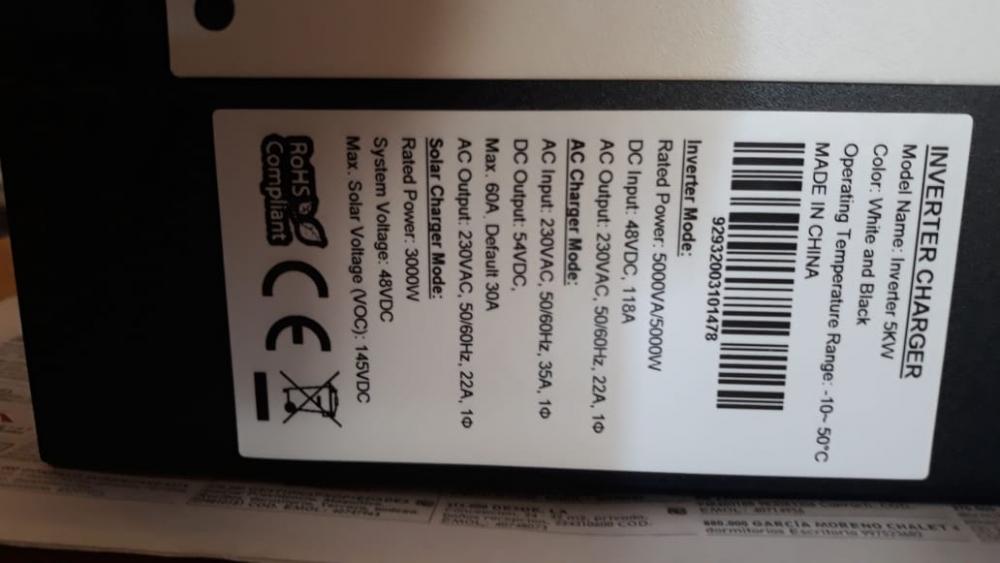

    Hola tengo un equipo Axpert (adjunto etiqueta con modelo exacto) y quería cambiar el parámetro 10 referido al voltaje de salida, sin embargo no lo encuentro en la pantallita de configuración y tampoco lo muestra la aplicación watchpower que conecto por usb
    me pueden ayudar?
    atte Miguel

    Estás segura de que en el manual viene el parámetro 10 yo he tenido dos Aspert y no he visto nunca el parámetro 10

    grs por tu respuesta.
    efectivamente no viene, pero tengo otros equipos similares en que el parámetro 10 se usa para cambiar voltaje de salida
    pensé que la app watchpower me daría acceso

    Se puede cambiar el voltaje de salida pero no es accesible facilmente.
    En ese modelo 9293 es un PF1 tipo pip4048 solo puedes cambiar 220V 230V 240V.
    Se hace con un comando especial por ejemplo tipo POPV220 para 220V con su CRC correspondiente y con el puente inversor desactivado (switch off).
    Watchpower seguramente no lo llevara para ese modelo. Segun el modelo de inversor se carga un tipo de watchpower u otro con comandos diferentes.
    Tendras que buscarte un lanzador de comandos con CRC.
    Necesitas imperiosamente hacer ese cambio de voltaje??? Por alguna necesidad de alguna carga??

    grs Tejota por responderme.
    usé el watchpower que viene en el CD del equipo. dónde puedo bajar otro con comandos CRC?
    El cambio de voltaje lo estoy haciendo para ver si este aparato me reconoce los 220V de mi generador que luego paso por un equipo "AVR SOLAR 5000VA 220V" (Purificador de onda). pensamos que si igualamos el voltaje de salida del inversor con el del AVR tomará esa energía.
    atte Miguel

    No creo que puedas arreglar eso cambiando ese voltaje. Es bastante conocido el problema que tienen algunos Voltronics en aceptar generadores. El problema viene del generador, no del Voltronic. Sobre todo las variaciones de frecuencia del generador en vacio y en carga. Has probado a ajustar el tornillo del ralenti del generador a ver si das con el ajuste bueno??

    Grs Tejota, lo intentaré.
    en el display de mi equipo se marca frecuencias del generador de 50,2 Hz a 52,7 Hz. el VM acepta sólo 50 exactos?

    Demasiada excursion hasta 52,7Hz. Por eso no te acepta el generador. Deberia ir lo mas cerca de 50Hz y sobre todo que no haya muchas variaciones, o sea que sea estable a una frecuencia dada.

    Hola, como dice tejota ajustando el tornillo de ralentí, así es como lo hago yo en mi axpert. Te explico exactamente que hago yo a ver si te funciona a ti. Cuando lo arranco lo pongo muy bajo de revoluciones ajustando con este tornillo de ralentí y le voy acelerando poco a poco hasta que el axpert lo detecta, una vez que se conectan voy acelerando hasta que el generador tiene un equilibrio con la carga. Espero ser de ayuda. Un saludo.
