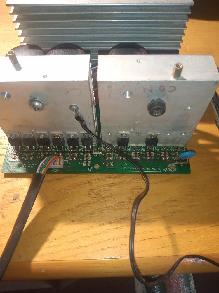

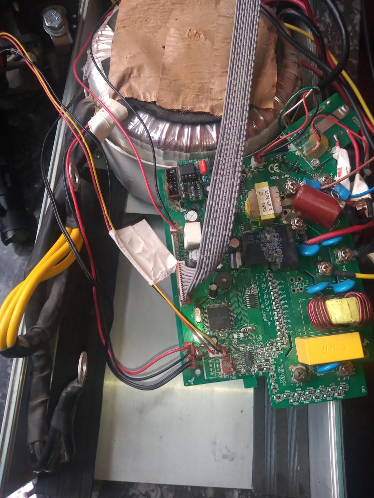

    Hola, se me ha estropeado el inversor y quería haceros una pregunta acerca de la conexión o funcionamiento del transformador que lleva. Es un inversor-cargador PowerJack de 5000w LF, se le han ido los mosfet y los estoy reemplazando por unos nuevos, estaba empezando cuando he visto que el transformador solo tenia 2 cables por donde le entra la corriente de 24v entiendo que de onda cuadrada y mi pregunta es ¿como lo hace?.
    Duda sobre la conexión de un transformador 24v / 230v-img_20240414_180751262.jpg

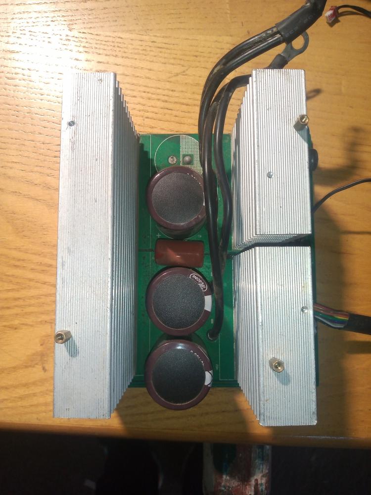

    En la foto se ve que los dos tornillos grandes de los disipadores es donde va conectado el transformador y el otro disipador que ocupa toda la placa es donde le llega el positivo de la batería. El negativo está conectado a unos condesadores que hay en el centro y que me dan continuidad por construcción de la placa, es decir, que están unidos los 2 disipadores mediante las pistas de la propia placa al negativo de la batería. Es aqui que no me cuadre el funcionamiento del transformador ya que no le llega positivo y está conectado a los dos disipadores negativos del transformador.
    Duda sobre la conexión de un transformador 24v / 230v-img_20240414_180942414.jpg
    En la foto el cable amarillo y el cable negro son los que están conectados a los 2 disipadores de la misma cara.
    Duda sobre la conexión de un transformador 24v / 230v-img_20240414_180818129.jpg
    Y esta es la foto vista desde arriba.

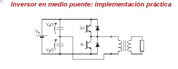

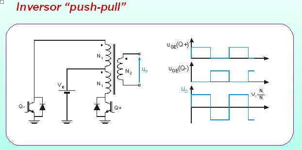

    Por lo que indicas probablemente la configuracion sea la de un inversor de medio puente o un 'push-pull', comprueba por el cableado a que tipo corresponde
    Duda sobre la conexión de un transformador 24v / 230v-screenhunter3031.jpg
    Duda sobre la conexión de un transformador 24v / 230v-screenhunter3030.jpg
    aqui puedes ver las diferentes configuraciones que pueden tener los inversores
    https://www.monografias.com/trabajos...-onda-cuadrada

    Muchas gracias por tu respuesta compañero, he estado mirando lo que me has indicado pero no tengo ni idea de que conexión es. La push pull no creo que sea porque saldrían 3 cables del trafo y uno de ellos sería el común de las 2 bobinas, el otro de medio puente podría ser porque salen 2 cables del trafo, en mi caso negro y amarillo, pero no veo lo MOSFET del positivo. No se, aún no lo veo...diría yo que para que mi trafo funcionase tendría que tener 24v positivo en el amarillo y 0v en el negativo, pasados unos milisegundos tendría que tener lo mismo pero a la inversa, 24v en el negro y 0v en el amarillo para que fuese haciendo la onda, aunque sea cuadrada. Pero yo no veo que el positivo le llegue al trafo a través de ningún MOSFET tendría que tener una pista bastante grande como para pasarla por alto. Según veo tengo 12 MOSFET en el positivo llegada de batería y luego 6 MOSFET en el negativo del amarillo y otros 6 en el negro que también va al negativo. Lo sé porque, no se si se verá en la foto pero los 3 condensadores grandes del medio tienen el negativo en ese lado.

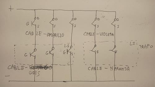

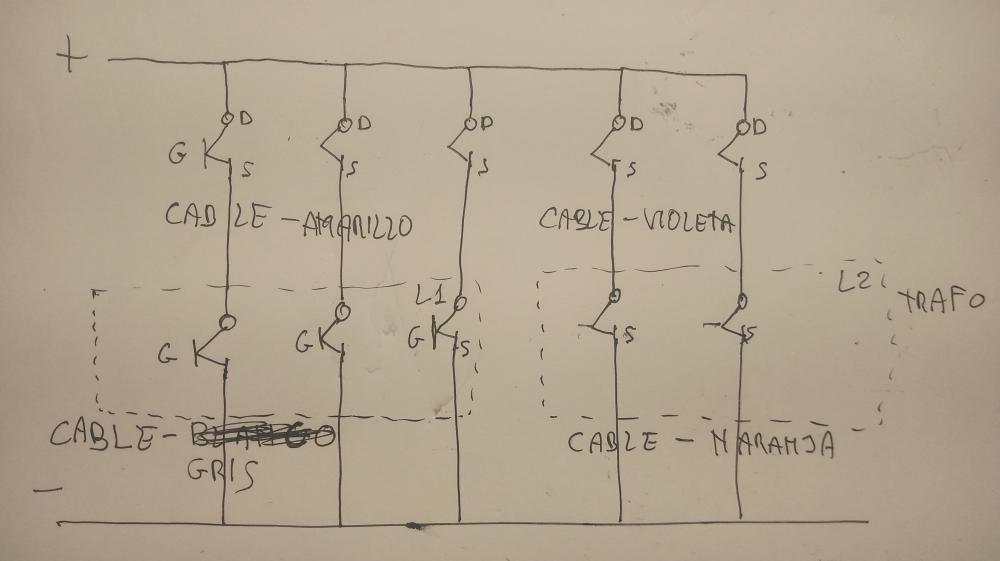

    Ya se cómo va conectado a ver si puedo subir la foto del croquis a mano que he hecho con mi polimetro.
    Esto valdrá de momentoDuda sobre la conexión de un transformador 24v / 230v-img_20240420_121022038.jpg
    No es un gran croquis pero lo hecho mientras media con el polimetroDuda sobre la conexión de un transformador 24v / 230v-img_20240420_121022038.jpg

    Como se aprecian dos disipadores independientes y es un inversor-cargador probablemente uno corresponde a los mosfet para el transformador de la parte inversora y el otro es de la parte cargador, primero tendrias que localizar cual es cual y en base a lo que te este fallando seguir acorralando la averia
