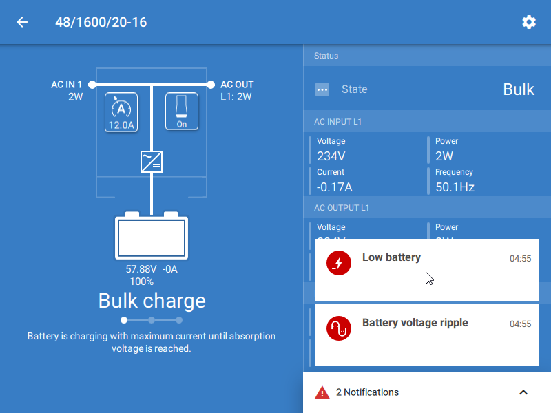

    Conecto la batería y enciendo pero el multi no enciende. Apago el switch, desconecto batería y le meto AC IN. Vuelvo a encender y ahora si, se enciende con la luz roja de Alarm.
    Ya lo pillo en el Victron Connect, me salen dos alarmas:
    Battery low: lo entiendo no está conectada.
    Battery voltaje ripple: ... no se lo que es
    Sin embargo en el gráfico me dice batería a 57V y que está en bluk charge ...
    Lo pienso un poco y vale, entiendo que se ha puesto a intentar cargar la batería y está midiendo 57V que son los que manda ... voy conectar entonces la batería.

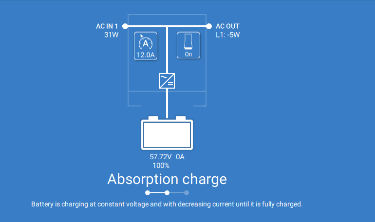

    Apago todo y quito el AC IN, conecto la batería, conecto el ACIN y le doy a encender, todo bien se enciende en modo Charger, me encuentro con esto:
    Creo que todo bien, según lo previsto.
    Ahora supongo que si quito el AC IN el multi debe pasar a modo Inverter, debe cambiar el modo y seguir ...
    Pero no, cuendo quito el AC IN ... se apaga. Parece que cambia a inverter pero se apaga.
    Algo se me está escapando.
    Alguien sabe que puede ser?

    Caso complicado el que expones.
    Dos cosas... ¿ se resolvió el aviso de battery voltage ripple o parecido que te salió al principio...?
    aquí hablan de ello...
    https://community.victronenergy.com/...ore-power.html
    Y vienen a decir que ese mensaje aparece cuando se le conecta al multiplus una carga de bastante envergadura.
    Cuándo haces todas esas pruebas siempre hablas de cómo está el AC IN, pero... ¿ cómo tienes el AC out...? ¿lo tienes en vacío cuando pruebas a ver si se enciende el multiplus? ¿ o hay alguna carga conectada en el circuito que alimenta el multiplus por AC OUT...? Si es así haz la prueba con AC OUT en vacío.
    Otra cosa que se me ocurre... ten en cuenta que la tensión de batería es algo super engañoso para definir el verdadero estado de carga de ésta... ¿ te has planteado que la batería a pesar de la tensión que marca puede estar tan tan acabada que no de ni siquiera para mantener el Multiplus ni siquiera encendido en modo inverter? Lo digo porque dices que te aparece todo apagado completamente y ésa sería la explicación más sencilla por ir descartando posibilidades, algo así como lo de cuando el coche se para lo primero es mirar si tiene gasolina.
    Es caso complicado aparentemente pero a veces las explicaciones más sencillas las descartamos y son las causas del problema.
    Revisa el enlace que te he mandado sobre el aviso de alarma que te salió al principio porque la respuesta del multiplus ante ese aviso es desconectarse como protección ante desterminados eventos y es lo que te está pasando a tí cuando pasas a modo inverter. Creo que los tiros pueden ir por ahí. Lamento no poder aportar una solución " definitiva ".

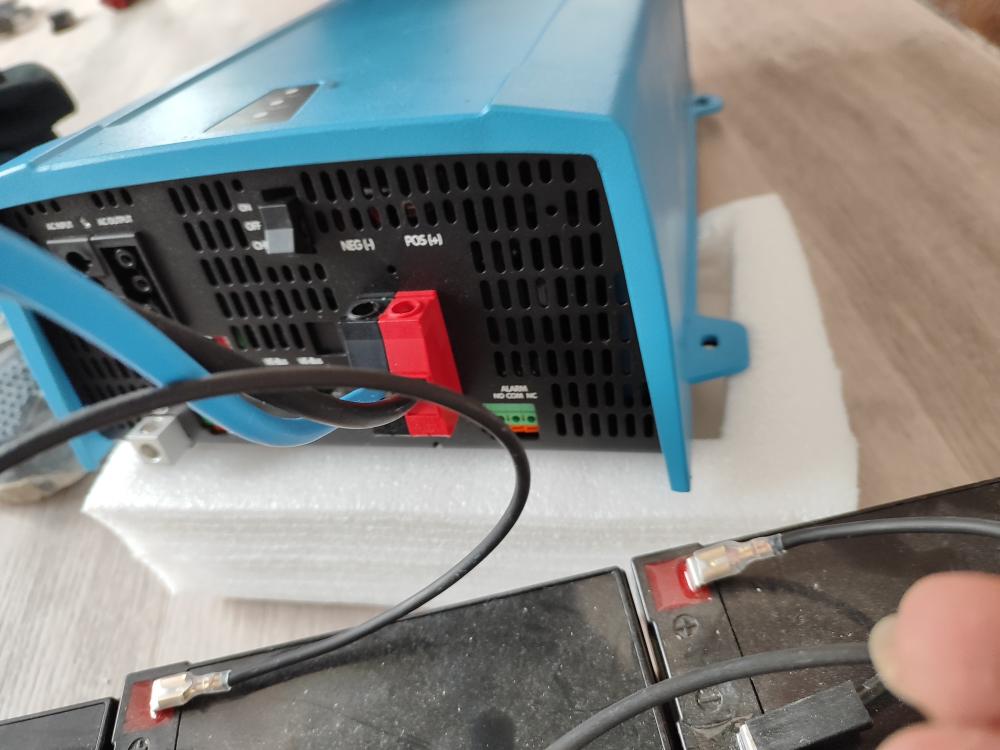

    Si, ponerlo directo en los bornes del inversor, antes de poner el inversor en marcha.
    Perdona, pero esta bateria de 9Ah 48v es de "juguete"
    Entre una bateria de 48v de solo 9Ah, y los cables "finos", no creo que puede arrancar.
    Viendo tu imagen n°2, no carga, (0Amp) pero sera una imagen antes de connectar la bateria.
    Tendras que configurar la intensidad de bateria a 2A max, y poner la bateria en carga, para comprobar que carga algo (aunque sea poco).
    quizas, connectando tambien, los hilos del "V-sense" directo a los bornes de bateria, el inversor arrancaria, pero desde luego, poca bateria parar aguantar el pico de arranque del inversor.
    La caida en los hilos (entre inversor y "bateria") , tiene que ser bestial.
    Nota: No se si este tipo de Victron pequeño lleva un "V-sense" como los hermanos mayores, creo que no.
    En el manual, ponen que los cables de bateria, tienen que ser de 16mm² y la bateria desde 40Ah.

    Cuando tenía el inversor encendido con el AC In sin batería enchufada, con el Victron Connect puse que la batería era de 8ah y le puse como máximo 2A de carga.
    Cuando echufé la batería medí con una pinza amperimétrica y pasaban 0,4A. Es que en la imagen pone 0... Lo volveré a comprobar.
    Efectivamente la batería es pequeña, solo quería probar si encendía, pero no me hubiera imaginado que un aparato que consuma 10 o 12W tenga un pico de arranque tan grande como para superar esta batería...
    Estas baterías soportan 40A de descarga, los cables de 2'5mm2 soportan 20A...
    Entiendo que si el inversor es capaz de aportar 1600va recomienden 16mm2, pero nunca me hubiera imaginado que para encenderse requiera tanto. Pensaba que podría arrancar con menos de 100W, que son 2 y pocos amperios...

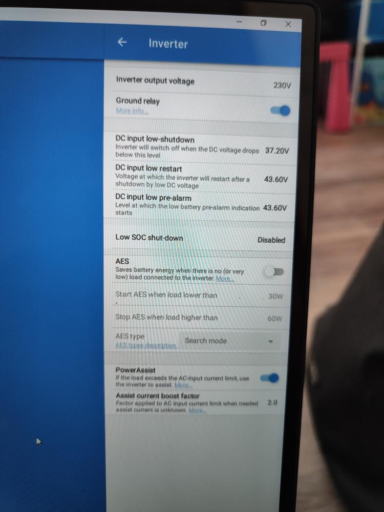

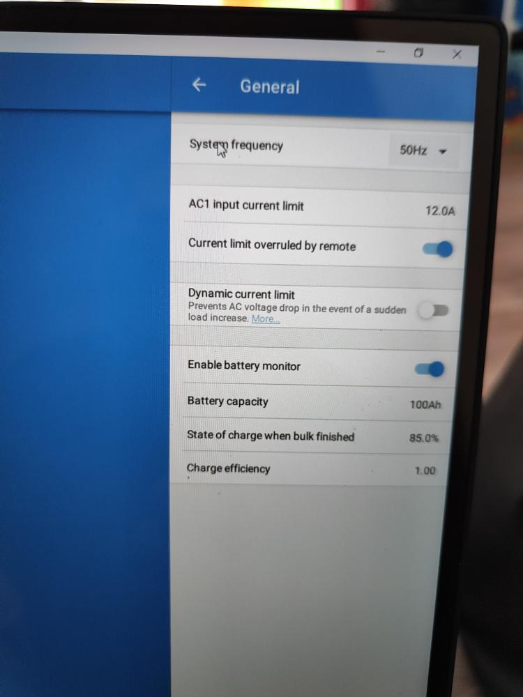

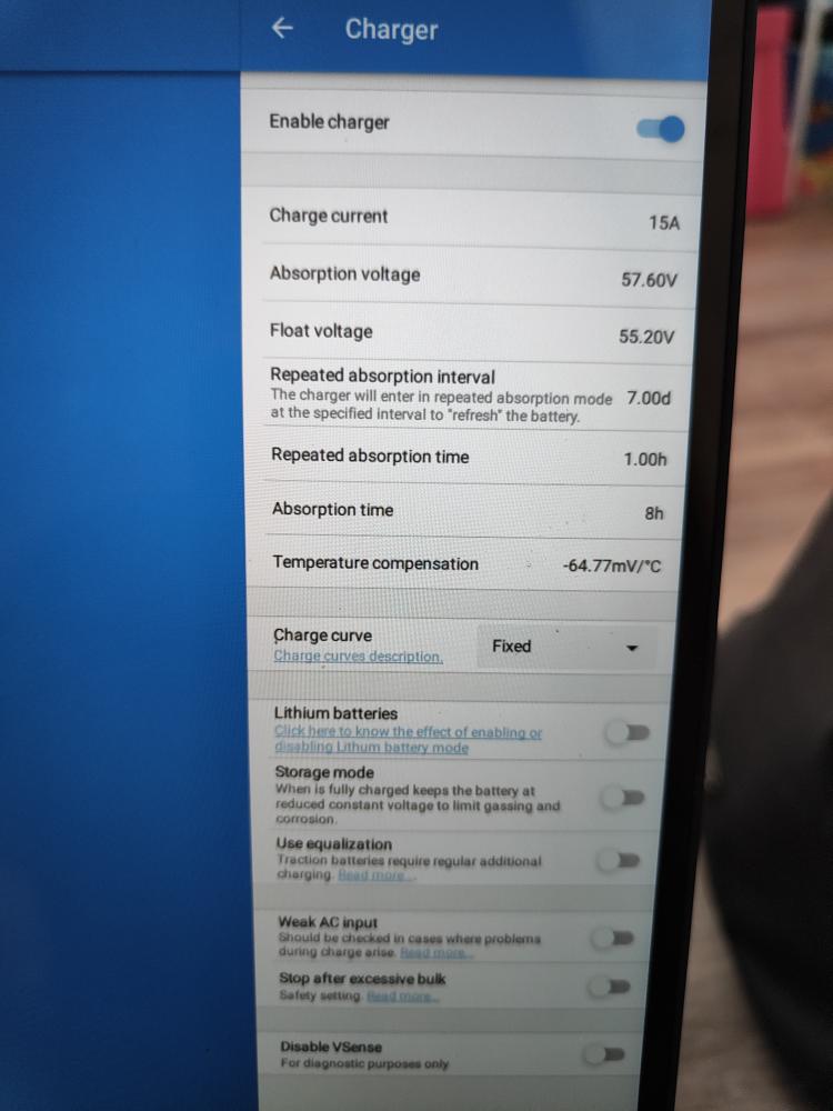

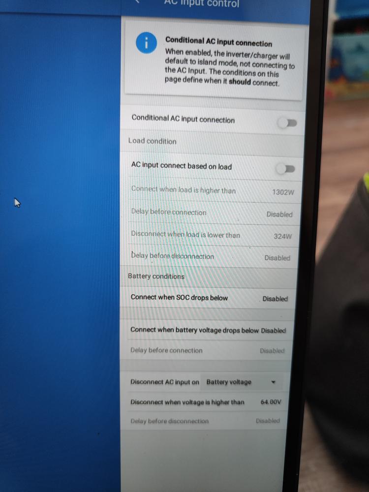

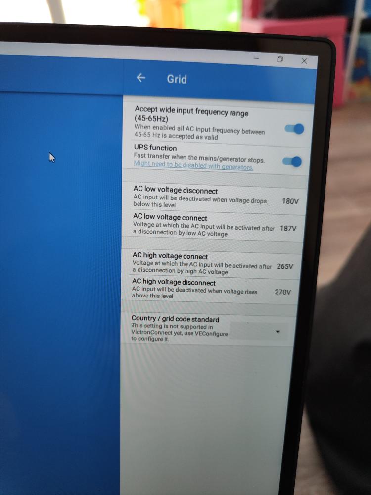

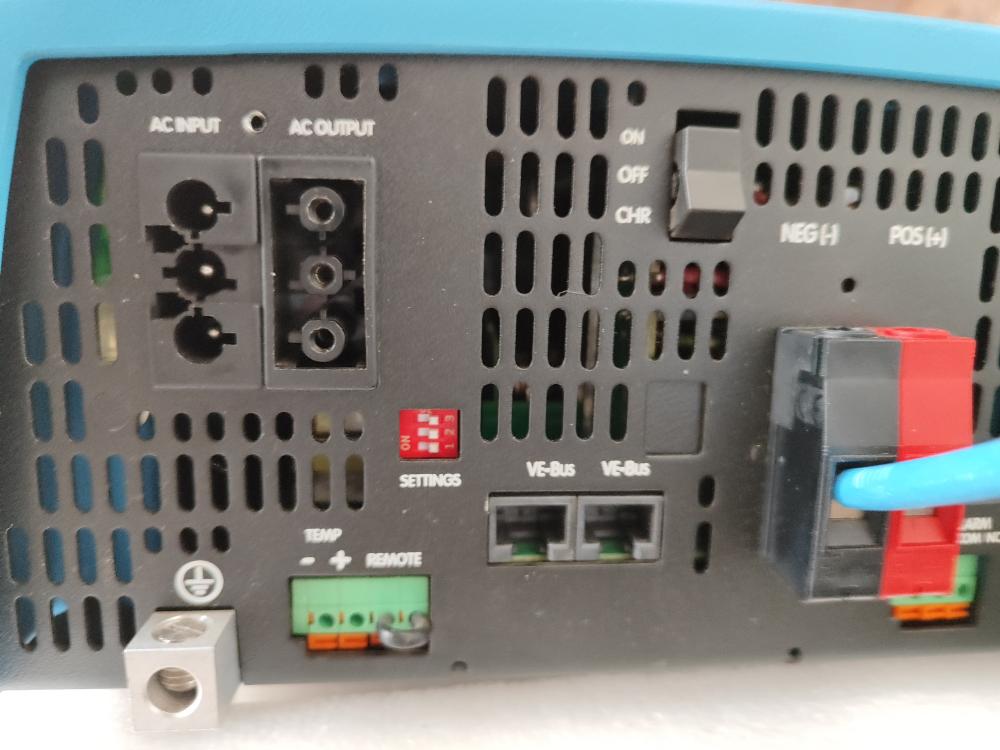

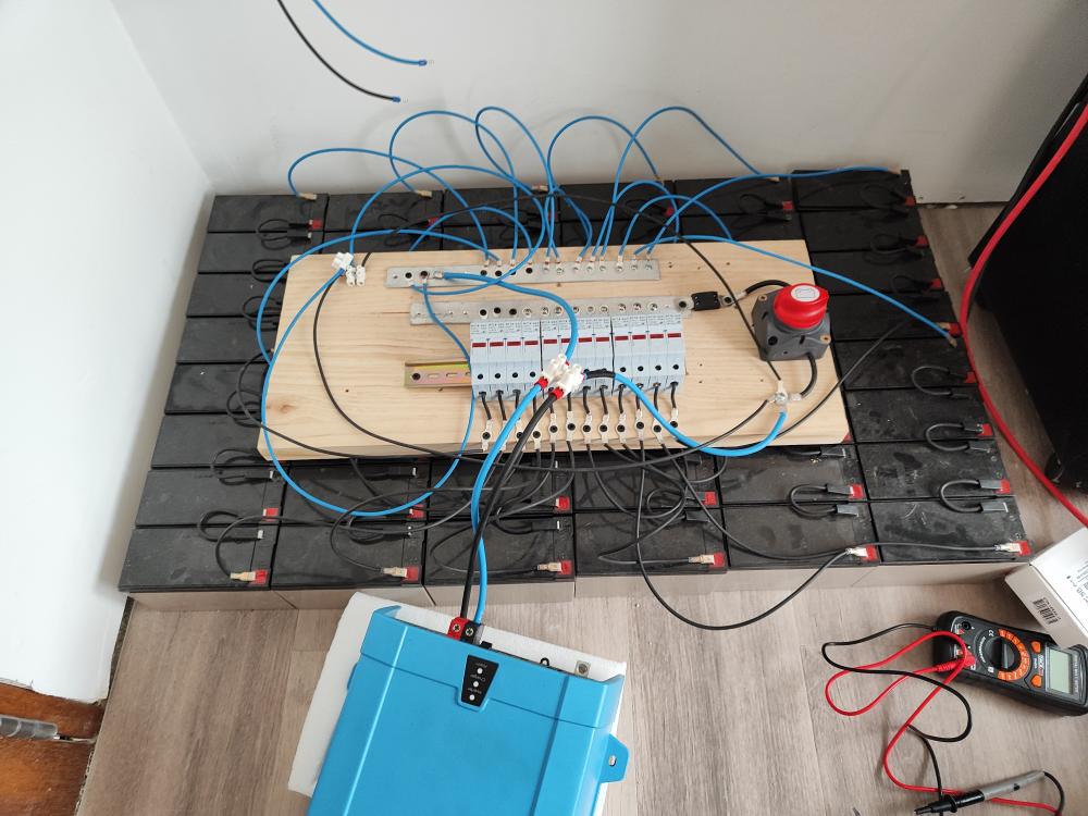

    jros está desconectado Forero
    nov 2023
    Murcia
    92
    Predeterminado Re: Multiplus 48 1600 no se enciende sin AC IN
    No me he traído el ordenador para configurar el voltaje de batería baja al mínimo... Que fallo.
    Si he cambiado los cables y lo he conectado al banco de baterías, pero nada...
    Sin AC In ni intenta encender, pongo el botón en encendido y no lo intenta, no hace absolutamente nada...
    Estoy pensando que lo mismo es alguna conexión o configuración relacionada con el antiguo uso que tenia, formaba parte de una instalación trifasica. O algún switch o algún relé... No se

    El voltage de la batería es de 52'9 V.
    Si antes formaba parte de una instalacion trifasica posiblemente no estaba configurado como principal y si esta como esclavo posiblemente necesite la referncaia
    Mira bien la condiguracion
    nov 2023
    Murcia
    92
    He estado mirando esos PDF @solflitos, gracias.
    He visto la opción "reset multi to standalone" y me he puesto morcillon...
    He bajado el VE Configure y he instalado VE Quick Configure, he usado la opción reset to standalone pero nada...
    La tensión de low voltage off esta al mínimo, pero he puesto el multimetro cuando quito el AC In y nada, no baja...

    Hola!
    Hoy he hecho más pruebas.
    He quitado todas las cargas de la batería, he desconectado el mppt. He sincronizado el bmv-702 para que funcione correctamente y me he asegurado de que mide bien la corriente, lo he dejado mirando el consumo en Amperios. He conectado las pinzas del multimetro a la salida de la batería, 54V batería llena.
    He conectado el inversor, con el interruptor en off, a la batería, con su chispazo. He puesto un monitor de consumo de 220V en un enchufe, he conectado el AC In del inversor al monitor. He conectado un enchufe al AC Out y he conectado una radial de unos 500 o 600W, para probar una carga media.
    Al conectar las cosas no he visto cambios ni en el voltage de la batería ni en los monitores de corriente.
    He conectado el mk3 al portátil, abro victron connect el cual no detecta nada.
    Bien, empiezo, pongo en On en inversor, en el enchufe veo un consumo mínimo, 2 o 4 W, en el bmv-702 veo -0,4A más o menos, se encienden las luces y escucho algunos click (supongo que los relés) al final se queda solo la luz verde, inverting. En el ordenador victron connect me detecta el multiplus, lo selecciono y me dice que esta en modo inversor, Inverting.
    Vale, enciendo la radial, el consumo en el enchufe del ac in no cambia, el bmv me marca -10.4 A, el voltage de la batería se mantiene en 51 con no se cuantos, el Victron Connect dice lo mismo inverting, paro la radial y todo vuelve a como antes, el voltage más alto y los consumos al mínimo.
    Quito el AC In y.... Se apaga el inversor, enciendo la radial y nada, no funciona... Inversor apagado. Enchufo el AC In y vuelve a encender el inversor...
    Me quedo muerto, Jajaja
    Dentro video
