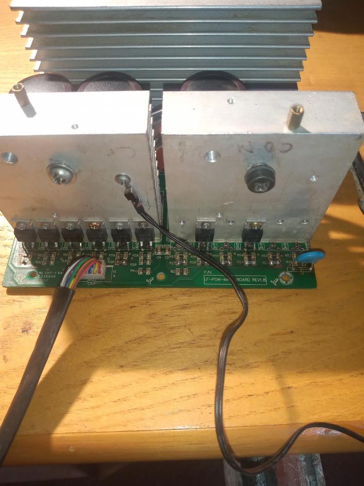

Hola, se me ha estropeado el inversor y quería haceros una pregunta acerca de la conexión o funcionamiento del transformador que lleva. Es un inversor-cargador PowerJack de 5000w LF, se le han ido los mosfet y los estoy reemplazando por unos nuevos, estaba empezando cuando he visto que el transformador solo tenia 2 cables por donde le entra la corriente de 24v entiendo que de onda cuadrada y mi pregunta es ¿como lo hace?.
Archivo adjunto 31322
En la foto se ve que los dos tornillos grandes de los disipadores es donde va conectado el transformador y el otro disipador que ocupa toda la placa es donde le llega el positivo de la batería. El negativo está conectado a unos condesadores que hay en el centro y que me dan continuidad por construcción de la placa, es decir, que están unidos los 2 disipadores mediante las pistas de la propia placa al negativo de la batería. Es aqui que no me cuadre el funcionamiento del transformador ya que no le llega positivo y está conectado a los dos disipadores negativos del transformador.
Archivo adjunto 31323
En la foto el cable amarillo y el cable negro son los que están conectados a los 2 disipadores de la misma cara.
Archivo adjunto 31324
Y esta es la foto vista desde arriba.
Yo no lo entiendo si alguien me puede ilustrar con algún esquema o explicármelo para que lo entienda se lo agradecería un montón. He estado buscando esquemas en google pero no tienen nada que ver con lo que tengo en esta placa, en algunos casos salen 3 conexiones al trafo y eso lo entiendo porque el cable del medio es el positivo y trabaja con los negativos de las 2 bobinas, pero en mi caso el positivo no llega al trafo y si llega no se como lo hace.

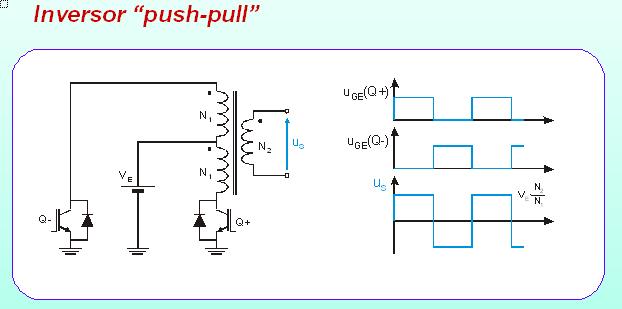

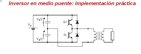

Por lo que indicas probablemente la configuracion sea la de un inversor de medio puente o un 'push-pull', comprueba por el cableado a que tipo corresponde
Archivo adjunto 31327
Archivo adjunto 31326
aqui puedes ver las diferentes configuraciones que pueden tener los inversores

Muchas gracias por tu respuesta compañero, he estado mirando lo que me has indicado pero no tengo ni idea de que conexión es. La push pull no creo que sea porque saldrían 3 cables del trafo y uno de ellos sería el común de las 2 bobinas, el otro de medio puente podría ser porque salen 2 cables del trafo, en mi caso negro y amarillo, pero no veo lo MOSFET del positivo. No se, aún no lo veo...diría yo que para que mi trafo funcionase tendría que tener 24v positivo en el amarillo y 0v en el negativo, pasados unos milisegundos tendría que tener lo mismo pero a la inversa, 24v en el negro y 0v en el amarillo para que fuese haciendo la onda, aunque sea cuadrada. Pero yo no veo que el positivo le llegue al trafo a través de ningún MOSFET tendría que tener una pista bastante grande como para pasarla por alto. Según veo tengo 12 MOSFET en el positivo llegada de batería y luego 6 MOSFET en el negativo del amarillo y otros 6 en el negro que también va al negativo. Lo sé porque, no se si se verá en la foto pero los 3 condensadores grandes del medio tienen el negativo en ese lado.

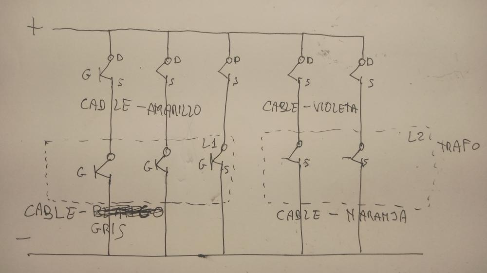

Ya se cómo va conectado a ver si puedo subir la foto del croquis a mano que he hecho con mi polimetro.
Esto valdrá de momentoArchivo adjunto 31363
No es un gran croquis pero lo hecho mientras media con el polimetroArchivo adjunto 31364

Como se aprecian dos disipadores independientes y es un inversor-cargador probablemente uno corresponde a los mosfet para el transformador de la parte inversora y el otro es de la parte cargador, primero tendrias que localizar cual es cual y en base a lo que te este fallando seguir acorralando la averia
