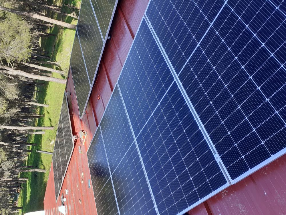

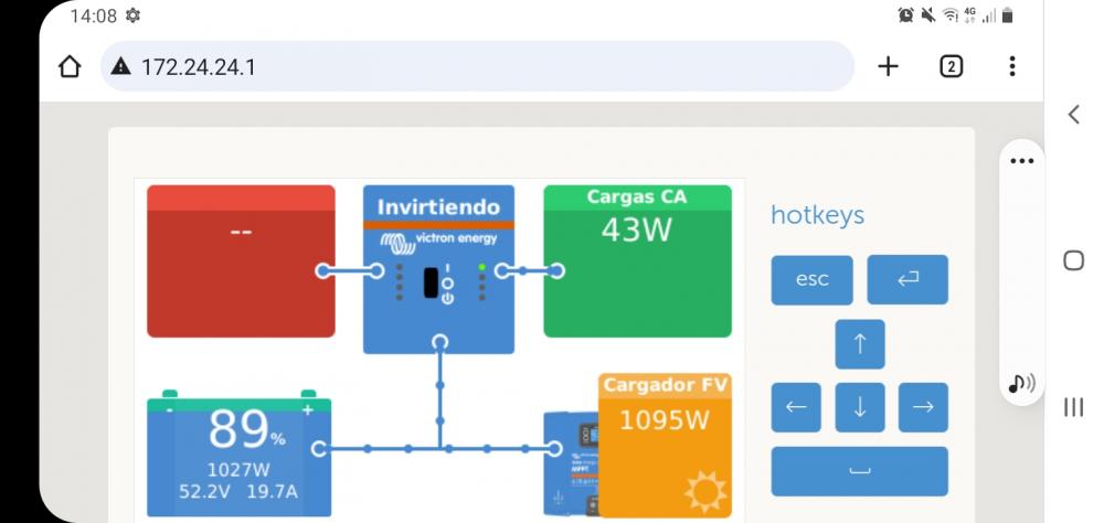

    Hola a todos de nuevo. Tras muchas peripecias y miles de imprevistos mi pequeña instalación fotovoltaica ha echado a andar. Aun me quedan muchos remates pero lo que mas me complica la vida es la correcta administración de parámetros en los softwares de los aparatos victron. Por ejemplo creo que en fotovoltaica tengo el mppt capado a 20 amperios de carga cuando entiendo que podría llegar a 100 sin problema, o que el propio mppt no me reconoce las baterias pylontech us 5000 y he tenido que poner otras de litio (lifepro) en su lugar por ser las que mas se asemejaban. Por lo demás estoy satisfecho y he aprendido mucho con la experiencia, sobre todo con la ayuda que he recibido del foro, que considero una herramienta muy útil para cualquier persona que tenga ganas de aprender sobre energía fotovoltaica, un saludo y mil gracias a todos.

    Felicidades!
    Al final que orientación e inclinación le has dado a las placas?

    Predeterminado Re: Ayuda dimensión y elección de equipo fotovoltaico aislada
    El tejado tiene muy poquita inclinación y las placas van en paralelo, la orientación es sur suroeste, solo estos dos meses del año no le da durante casi todo el día. Un saludo.
    No te has planteado levantarlas un poco?, darle un poco más de ángulo, quizá para el invierno sea mejor.
    hola, las veo muy pegadas al tejado ,es asi?, necesitan ventilacion ,si no se recaalentaran demasiado ,y perderas eficiencia y quizas hasta se podrian quemar celdas o salir puntos calientes .
    Hola ! pues la verdad es que en su lugar hubo durante 3 años otro kit de montaje como este (son los del bricomart )y no tuve problema ni con la inclinación ni con el calor, estando siempre al máximo del voltaje que permitían las células. La medida de separación es la que trae por defecto el kit coplanar.
    En cualquier caso, el acceso al tejado es supersencillo y cualquier variación no me sería complicado de implementarla, mil gracias por vuestros comentarios.

    En las pruebas que he realizado con la pinza amperimétrica, dando el sol a las 13 horas de la mañana directamente en 10 de las 12 placas, es de 176V más o menos, que medido en el repartidor bipolar por la caidita de tensión me da 173 V.
    Amperios me salen en las líneas que le pega el sol 8 y en las que no 4. El sistema mppt me viene capado (aun no se por qué pero creo que es por el frío) a 20A de carga máxima y no me deja cambiarlo.
    La sección del cable de los strings es de 10 mm de cable estañado doble capa especial fotovoltaico. He llevado los 3 strings a una caja de fusibles donde cada positivo ha sido seccionado con un fusible cilíndrico de 16A, como me sobraba un portafusibles y un fusible también he seccionado un negativo. De ahí a un repartidor de corriente de 100A donde realizo el paralelo de los 3 strings.
    Mas abajo, he instalado un magnetotérmico bipolar especial para energía continua de 40A (no se si irá un poco justo con los 3 strings a tope en verano) y de ahí le entra la corriente al mppt, todo esto con un cable de 20 mm.
    Desde la salida del mppt Victron 250/100 he metido una manguera de cable de 40 mm a cada polo, que va conectado al Victron Lynx, que aunque es caro, me parece que me soluciona mucho el tema de las conexiones.
    Aquí de momento no he puesto ninguna protección porque ha de ser un fusible plano "mega", y no se si el de 125 amperios esta fuera de lugar porque entiendo que lo máximo que va a inyectar mi mppt a mis baterías de 48V son los 40 amperios máximo del sistema fotovoltaico.
    En el citado Lynx victron confluyen las baterías, que van en paralelo y donde he puesto un fusible mega de 125 A al positivo, aunque creo que está recomendado poner uno al negativo también. Las baterías van al Lynx con los cables de los que venden aparte para las Pylontech, porque me dijo el pavo del Obramat que un cable solo aguantaba 50 A y al ser 100A había que meter dos positivos y dos negativos, supongo que eso es para cuando le estás pidiendo arrancar el compresor o una bomba de agua de 3000 w al inversor, yo de momento estoy haciendo las pruebas con bombillas, la tele y la neverita de camping.
    Llegados a este punto me cabe la duda de, lo primero si el sistema de protecciones es correcto, y segundo, si decido añadir una tercera batería US Pylontech 5000 ¿como afectaría a las protecciones?, entiendo que el fusible al Lynx debiera de ser de mas de 150A y añadir otro tercer cable con una sección de 35 mm una cosa así? muchas gracias por vuestra atención amigos, un saludo.
